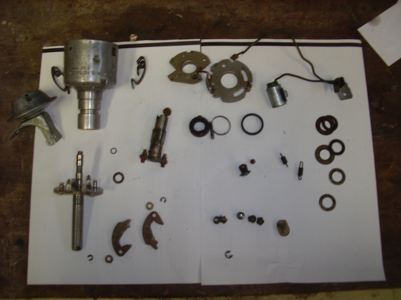

Und weil Ihr im Winter ja alle so friert (wir auch !) geht es mit Verteilerberichten aus der kleinen geheizten Werkstatt weiter, ist gemütlich und man kann dabei schön quatschen. Zu dem alten Fliehkraftverteiler noch ein kleiner Nachtrag: Nach dem Zusammenbau habe ich dann auch noch einen Finger eingebaut und der schrappte innen ganz leicht an einer Stelle im Deckel....Mist....alles ausgemessen, nichts gefunden. Tag liegen lassen hilft. Der Kondensator ist noch nicht mit dem Halter punktverscheißt, sondern wird lediglich damit gehalten und war einen halben Millimeter zu hoch gerutscht. Der Deckel saß einen Hauch schräg, wurde aber schon von den Klammern erfasst, nu geht.

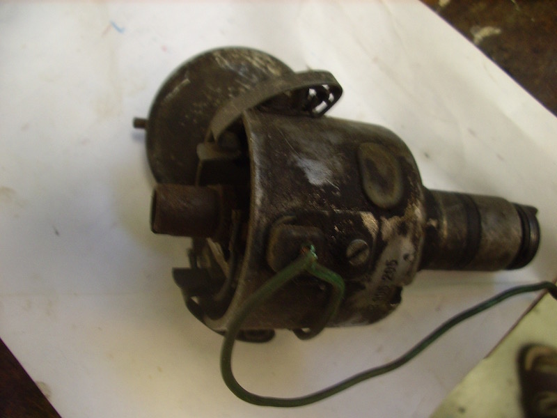

Wir hatten ja vor ein paar Wochen einen oder sogar zwei Verteiler von Uwe zerlegt und da ging die Welle ganz einfach raus, genauso wie bei dem alten Fliehkraftverteiler. Ich hatte das vor längerer Zeit auch schon mal an einem Fliehkraft/Unterdruck probiert ... und war gescheitert. In der Verteilersammelkiste lag noch einer dessen Welle dermaßen schwergängig war, dass an dem nichts mehr zu verschlimmern war. Also ran, in aller Ruhe. Das untere Trägerblech war im Gehäuse an drei Stellen verstemmt, eine Stelle ist über dem VW-Zeichen am Gehäuse zu sehen. Das ist der Kasus Knacktus warum die Welle nicht so einfach rausgeht. Den Deckel habe ich durch das mit einem Plastikdeckel verschlossenen ovale Loch an der Seite losgehebelt. Der obere Teil der Welle ist mit einem kleinen Ring auf der Anriebswelle gesichert: Ölfilz rausnehmen und mit einem passenden Dorn einen auf den Kopf. Also doch schon einiges verändert in den zwanzig Jahren, die zwischen den beiden liegen. Ob ich den ganzen Kram wieder zusammen kriege, muss sich erst noch zeigen. Fotos habe ich natürlich erst wieder nach dem Zerlegen gemacht. Als Belegfoto ein ähnlicher Gaser aus der Kiste, so wie sie nach dreißig Jahren Liegezeit eben aussehen. Der Schmodder von der Antriebwelle ist auf den Bildern auch schon entfernt und die Welle poliert. Sie läuft jetzt schon recht leicht. Nur noch die Lager durchpolieren, dann sollte das so gehen. Die Pertinaxteile sind größtenteils inzwischen durch Kunststoffe ersetzt. Die beiden Ausgleichsscheiben unter den Fliehkraftgewichten sind ebenso aus Plastik wie die eingeclipsten Gleitstücke die anstelle des Pertinaxformteil unter den Gewichten sitzen.

Bei meinem Unterdruckverteiler ging die Welle auch sehr schwer raus, weißt du noch, Helmut? Aber dass was verstemmt gewesen wär, ist mir nicht im Gedächtnis...
Den Fehler warum der Verteiler nicht verstellte haben wir auch nie herausbekommen.
Manchmal hängen die Dinger aus unerfindlichen Gründen.

Wir hatten zwar viele unterschiedliche Verteiler in den Fingern, aber zerlegt hatten wir (glaube) nur welche mit reiner Unterdruckverstellung + durchgehender Verteilerwelle.
Die Fliehkraftverstellten haben ja die aufgesetzte "Nockenwelle"! Da muss die Welle ja irgendwie in Position gehalten werden. Da wäre das Verstemmen der Grundplatte schlüssig.
Ich selber hatte so einen Fliehkraftversteller noch nicht instandgesetzt, aber Tiffy hat mal wegen TSZH rumgebastelt + Red mit dem Triggerrad.
Bei dem 1.Ausgangsbild sehen die Nocken echt "verrostet" aus! Wenn die nicht eingeschliffen werden, sind die Kontakte in "Null-Komma-Nix" runter!

Das braune auf den Nocken ist Fett. Dieses aufgesetzte obere Nockenwellenstück wird durch eine Art Sprengring gehalten. Dazu muss der Ölfilz rausgeprokelt werden, dann ist der zu sehen.
