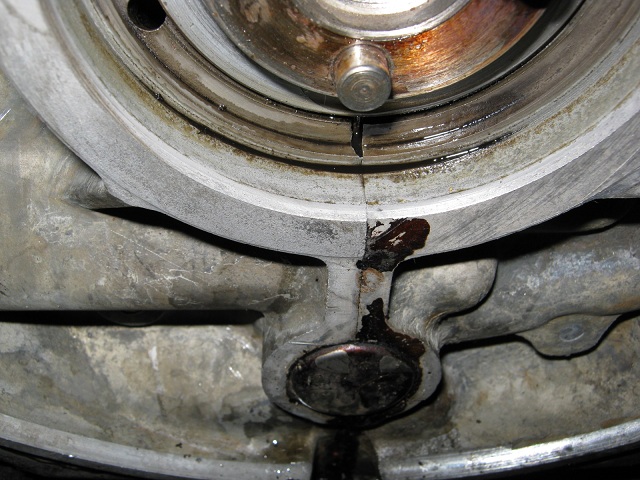

Hier sah alles ganz schön versifft aus.
Hier die Info für Vari: Es ist nur 1 Ölrücklaufbohrung vorhanden.
(hat jmd gemerkt, dass das Bild verkehrtherum ist?)

Aber auf deinem Bild mit der Info steht der Motor auf dem Kopf(oder die Cam).Das seitliche müßte links sein und das 2te unten.Unten ist am Bild nun oben und wenn ich da hinsehe hab ich irgendwie den Eindruck das da ein ganz kleiner Schlitz ist,oder ne schwarze Kruste die der 2te Rücklauf ist.
Hab mal ein Bild angehängt ,links das große und unten das kleine Loch.
Deine Mot NR fängt ja mit D1 513 an,ich hab aber schon einen mit D1 487 (älter da früber produziert) der 2 Rückläufe hat.Deiner wäre dann jünger und hat nur einen ??

oh ich wusste nicht, dass die 2. Bohrung so klein ist. Ich hab nach so ner großen gesucht.
laut meinem Bild ist wie bei dir so n kleiner Schlitz, ist das dann die 2.?
Re: Flo`s 1200er
Ja genau,der kleine Schlitz an der Trennkante unten ist der 2te Rücklauf.
Den hast du jetzt bestimmt nicht durchgestossen damit da das Öl wieder durch kann,schade.

Ne hab ich nicht, wusste ich leider nicht. Aber für die 34 Pferde wirds erstmal reichen. Wenn der Schwung mal wieder abkommt, dann denk ich dran!
Man lernt nie aus.
Unter dem Bild, das auf dem Kopf steht, steht noch was geschrieben. :)
:lol: :lol:
Re: Flo`s 1200er
Da seh ich ohne Brille nur noch nen schwarzen Strich. :?
Und ja,es hat jemand gemerkt,und zwar sofort.
