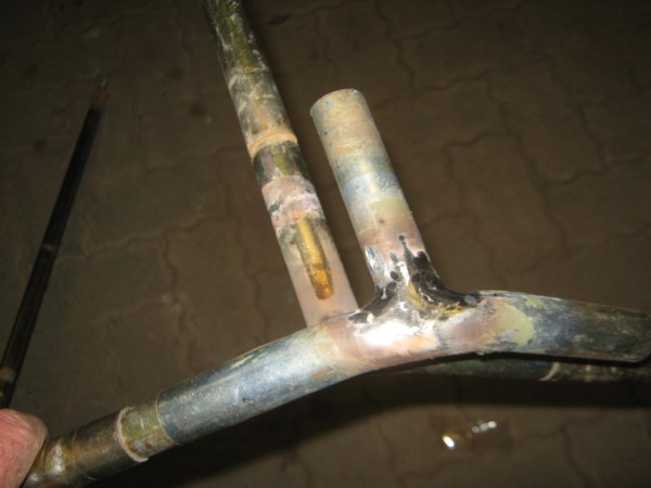

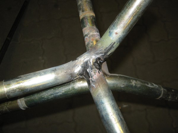

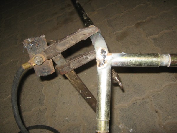

Aber diese Zeltstangen schweißen?
Mann habe ich mir da "Mal-so-eben" was Zusammengebrutzelt!
Das war 'ne echte Sonntagsabendherrausforderung! Es sollteja auch schnell gehen.
So verschliffen gehts ja halbwegs + ich kann mich trauen Bilder hochzuladen. Eigentlich würde mein Beitrag besser bei "Blümchenproblem", "Brüderchen-<Scholz" oder "Schweißen-Lernen" passen!
Mit WBX hat es ja nicht so viel gemein! Aber 'Ali-nix-schuld', ich habe damit nicht angefangen.

so eng sieht das doch keiner, wo die kleinen Zwischenberichte stehen. Die Zeltstangen sind wohl verzinkt, deshalb ist das so ne Sauerei beim Schweißen. Bloß nicht einatmen den Rauch, hochgiftig!

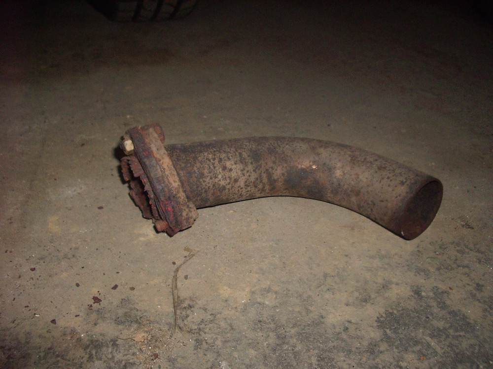

das Ergebnis unserer gestrigen Ausfahrt ...
hing am Ende der Fahrt noch an einem Fitzel Metall am Schalldämpfer. Ein Schlagloch mehr unterwegs und es wäre meinem Hintermann um die Ohren geflogen ... Das Endrohr ist übrigens aus VA, nur zur Info. Sieht ganz schön vergammelt aus.

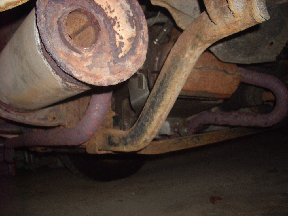

Der Endschalldämpfer ist auch nicht mehr das Gelbe vom Ei

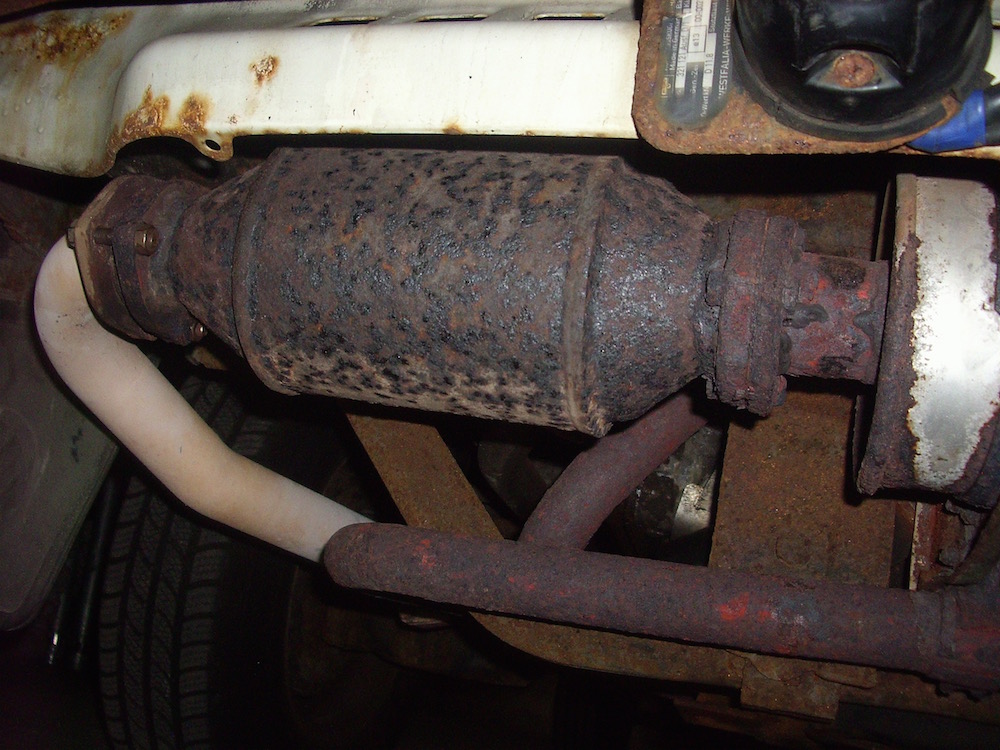

eigentlich brauche ich jetzt so einen Schweißkünstler wie Uwe, dann lässt sich das Ding nochmal fürn Jahr oder so retten. Beim Kat habe ich das vor ca 8 Jahren mal gemacht. Da waren die Flansche selbst völlig weggerottet, neue angeschweißt, hat lange gehalten.
oder ich komme mit zu Wagenteile, Volksteile kaufen ...

Bist du dir sicher, das es ein (austenitischer Stahl) VA ist?Viererbande hat geschrieben:... Das Endrohr ist übrigens aus VA, nur zur Info. Sieht ganz schön vergammelt aus.
Auspuffanlagen werden gerne mit "Edelstahl" beworben, was aber nur bedeutet, das sie aus 'vergüteten Eisen' hergestellt sind.
Das hat mit rostfreien Stahl oder sogar V2A - V4A nicht viel gemein!
Als Beispiel die "rostfreien Brötchenmesser"! Wenn du die in Geschirrspüler steckst, in dem Milieu rosten die Klingen! Warum, + KA was das für 'ne Legierung ist? Aber VA-Klingen würden den Schnitt nicht behalten + schnell stumpf werden.
Das ist also irgendwas anderes!
Der Endtopf ließe sich sicherlich noch einige Jahre retten. Die Schwachstelle ist immer die Schweißnaht vom Flansch/Topf. Das kann man mit 6er Baustahl, 100er Nägeln abstützen; oder auch mit 'Schrauben'
Die Frage, ist so'n WBX-Endtopf auch so teuer, wie der vom >LBX? Oder gibt es den als Repro für'n schmalen Taler?

kein VA ... Magnet hält dran ...

Wollen wir am WE den Endtopf zurechtflicken?
Ich hätte auch noch NOS-gegammelte Endrohre in galvanischer verzinkter Ausführung in Reserve.
