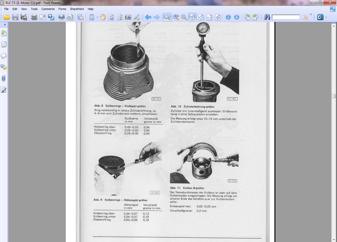

... Laufspiel stellt sich bei jedem Kolben erst ein wenn er seine Betriebstemperatur hat. ... ; ....am Hemd mehr Durchmesser als am Kolbenboden. ...
Deshalb wird das Verschleißspiel ja am Kolbenhemd gemessen. Der Kolbenboden wird durch die Kolbenringe im Zylinder geführt.
Zylinderverschleiß CU.jpg (217.5 KiB) 1460 mal betrachtet

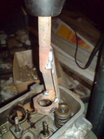

Bekanntlich muss man dazu ja die Federn runterdrücken. Dazu verwendet man laut Rep-Leitfaden das VW Spezialwerkzeug VW311h.
Gut dass bei Uwe immer sowas rumliegt :lol: , damit wars echt ein Klacks die Ventilfedern runterzudrücken und die Kegelstücke rauszufummeln.
Nur in Verbindung mit der Ventilabstützmutter OFP21R zu verwenden.

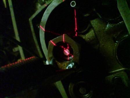

Zusätzlich haben wir das Werkzeug VW311i verwendet. Das sogenannte Ventil-Laser-Positionierungsgerät.
Kann also niemand behaupten wir hätten nicht mittig gedrückt. :lol:

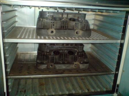

Wir haben die ZK dann in den Ofen gepackt.
Das hat ziemlich gequalmt und wir dachten, das wären die Dieselreste vom putzen.
Als wir die ZK später aus dem Ofen genommen haben und die Ventile fast von selbst rausfielen haben wir gecheckt was da so gequalmt hat.
Die Ventile waren garnicht festgefressen, sie waren reingeklebt!! Mit irgendeiner Teerpampe(wegen dem AGR?) oder flüssig gewordenem Dichtungsmittel.
So sehen die guten aus.
Uwe hat noch bessere Bilder u.a. von den Kanälen, die genauso zugeteert sind.
