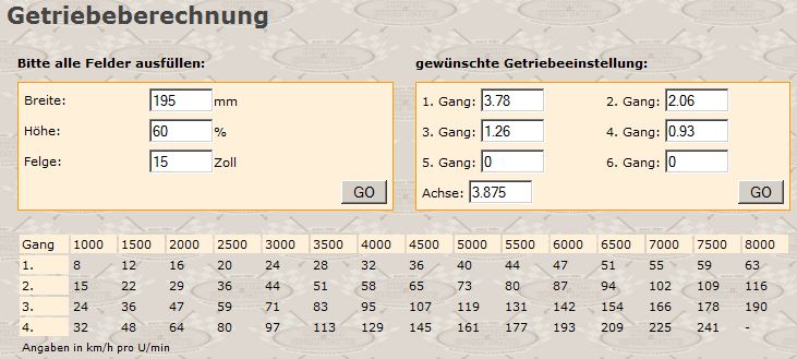

im 3ten bis 165-170 heißt beim langen Getriebe auch schon mehr als 7000 Umdrehungen....
Mein Getriebe ist ja etwas länger als deins.
Ich meine ich hab da so um 6200 gedreht auf der AB.Aber so schnell kann man gar nicht alles sehen wie da die Nadeln rasen.Kennst du ja selber
Ich habe ja jetzt auch das AT-Getriebe drin und da sind 166 Kmh im 3.Gang theoretisch 7000 U bei 195/60/15er Bereifung:
- AT Getriebe.JPG (56.5 KiB) 1142 mal betrachtet
Mein AT ist ja länger ,wurde mit 0,89 im 4ten ausgerüstet , aber dem gleichen Diff mit 3,88 .Dazu hat BB dann ja auch mehr Reifenumfang mit 205/60 15.
In meinem Blog ist ja noch ein Bild vom Lauf,da sieht man das der er bei 6050 U/min 197 km/h geschafft hat,und das aber nach Rolle und nicht nach Tacho.
Gleiches Bild von Tifffis Lauf zeigt 180km/h bei 6000.
Kommt also hin mit dem etwas längeren Getriebe.
Für den 3ten müsste ich es mal in den Rechner eingeben bei CSP

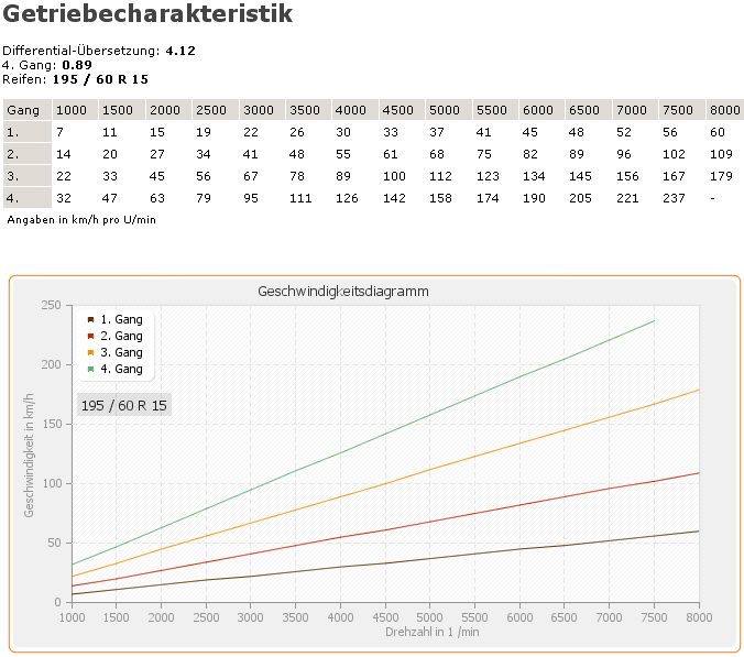

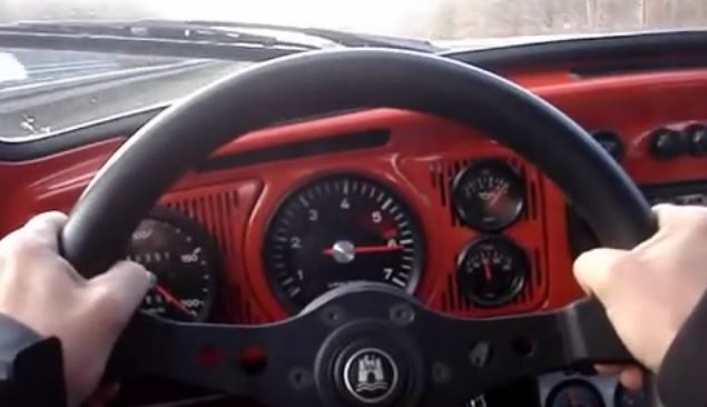

bei Tiffy auf der Bahn sind es über 200 bei 6000.
Kommt mit der Theorie vom vorherigen Getriebe mit 190 bei 6000 auch gut hin.
(übrigens kann man die Verkrampfung der Hände am Lenkrad auch gut erkennen...)

Jepp,also recht rund die ganze Rechnerei mit den Übersetzungen.
Wobei man nun noch die Tachovoreilung genau wissen müsste.
Dann würde Tiffy wieder bei 185-190 echten km/h stehen bei Tacho 205.Als wie die Rollenmessung schon sagte.
Bei BB müßte ich dann schon 220 am Tacho haben um an die 197 von der Rollenmessung zu kommen.........da muß ich grade schlucken...mehr als 188-190 Tacho bin ich noch nicht gefahren.....und das ist schon......naja.....nah am braunen Strich in der Hose
Aber er darf so schnell,es stehen nun 190km/h in den Papieren....trotzdem irre sowas....
