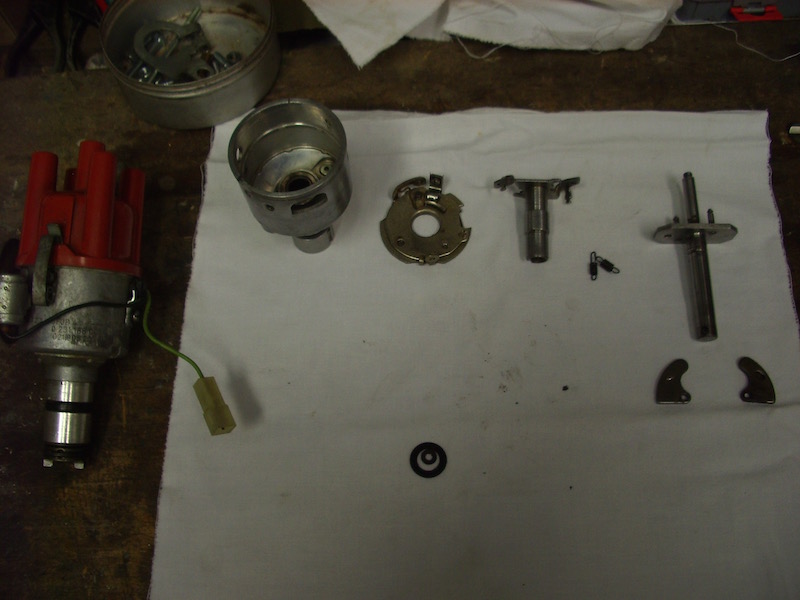

Letzten Donnerstag haben wir den zerlegten und gereinigten U-Druck/Fliehkraftverteiler wieder zusammen gebaut...ähm...leider waren da noch zwei U-Scheiben übrig...und die Welle hatte reichlich Längsspiel. Ich muss wohl noch etwas an meiner Buchführung arbeiten...das Gedächtnis ist nicht mehr so...
Wir haben also noch einen Kombiverteiler zerpflückt und dabei genauer hingeschaut. Die Scheiben sind hauchdünn und klebten unauffällig an den entsprechenden Teile. Beim Putzen sind sie dann wohl unbemerkt abgefallen. Danach war der ordnungsgemäße Zusammenbau dann problemlos.
Bei dem zweiten zerpflückten Verteiler liess sich die obere Verstellwelle zuerst beim besten Willen nicht abbauen. Einsprühen und warten half aber, immerhin kein Rost, wie erst befürchtet, sondern nur völlig verharztes Öl. Eine Zündverstellung war so nicht mehr möglich.

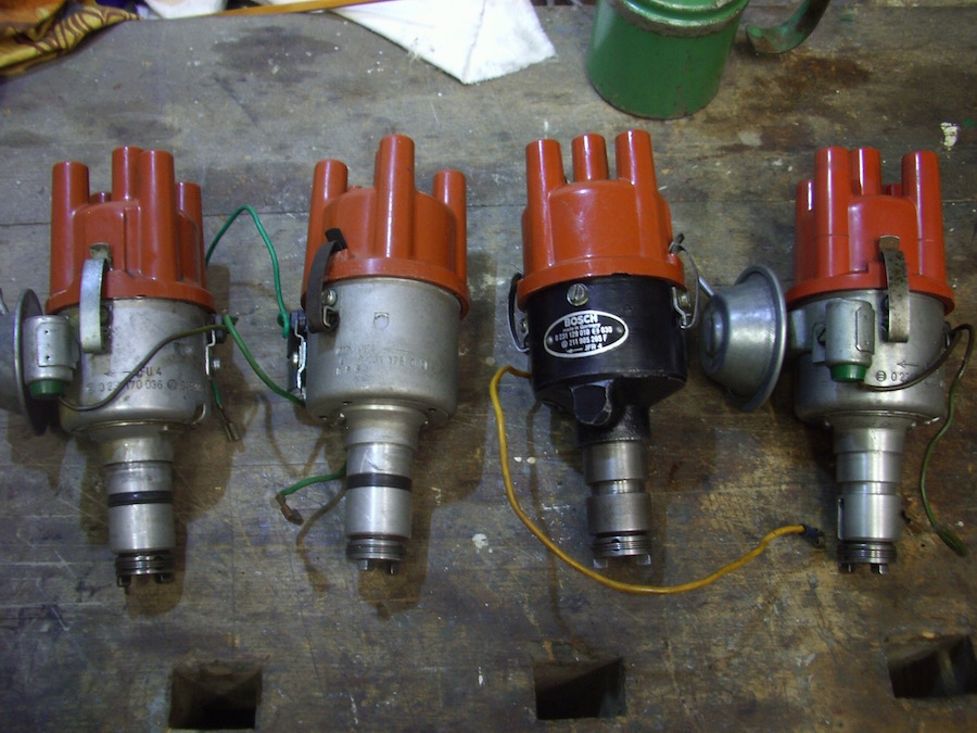

Von links: 1. Der nicht gereinigte, aber geprüfte Reserveverteiler. 2. ein 009. 3. der schicke 030. 4. unser letztes Opfer.
Die Testläufe finden erst bei besserem Wetter statt. Kappen, Finger und Kontakte sind gebraucht, aber solange wie die nur als Reserve in der Kiste liegen, reicht das ja.

wenn euch die Verteilerstories noch nicht nerven, machen wir hier noch etwas weiter. Im Winter gibts ja sonst eh nicht soviel zu berichten. In Herford hatte ich zwei Verteiler gekauft. Der eine war zwar nur in dürftigem Zustand, die Nockenwelle hatte tiefe Einlaufspuren, hatte ich so auch noch nicht gesehen, aber da das Gehäuse keine Anzeichen der Verstemmung der unteren Grundplatte aufwies, war ich neugierig geworden. Der zweite kam gleich mit, weil er nun mal daneben lag.....(der Beutedrang war mal wieder zu groß).
Die Abgleichung der Nummern bei Bosch ergab: Nr.1, der ohne Verstemmung, Typ 1 1300/1600 und 1600 USA mit doppelter Unterdruckverstellung!! Er hat aber nur ne einfache Dose. Keine Ahnung ob die doppelte gegen die einfache ohne Probleme zu tauschen ist, ich hatte mit den doppelten bisher nichts zu tun, habe mich dann nur etwas geärgert, dass ich keinen von den nagelneuen! doppelten für kleines Geld aus der einen Grabbelkiste mitgenommen habe. Beim Zerlegen fielen die Einzelteile auch gleich ohne großes Gefummel heraus. Das Gehäuse hat innen einen Rand - in Höhe der Verstemmung bei den anderen Verteilern - auf dem die untere Grundplatte aufliegt, die ansonsten nur durch die Schrauben die auch die Klammern für den Deckel halten, befestigt wird. Besonders fiel auf, dass das Teil eine echte Sparversion ist. Etliche U-Scheiben wurden eingespart. Die Fliehkraftgewichte liefen Metall auf Metall, keinerlei Gleitschutz. Das Ding hat bestimmt 'n dutzend Einzelteile weniger als die anderen. Dafür wird das Halteblech für die Kugel zwischen den beiden Platten nicht geclipst sondern geschraubt. Die Nockenwelle mussten wir schleifen um die Riefen heraus zu bekommen. Der Probelauf wird dann wohl interessante Verstellwinkel bei unterschiedlichen Drehzahlen ergeben. Die Pertinaxscheiben unten auf dem Bild sind die traurigen Überlebenden, die anderen sind mal wieder einfach so zerbröselt. Muss ich mich wohl mal langsam um Nachschub bekümmern...
Nr.2 auf dem Foto der linke, unzerlegte, ist laut Bosch für einen 1,7 Liter Motor Typ2. Da ich keinen Typ2 1,7er Motor kenne, nehme ich an, dass der Vergasermotor aus dem 412er gemeint ist.

Interessant was es da für Varienten gab bei den Verteilern. Langsam solltest du alle Exemplare zusammen haben.

Hier liegen ungefähr ein Dutzend Verteiler rum, und nur zwei davon sind baugleich...
