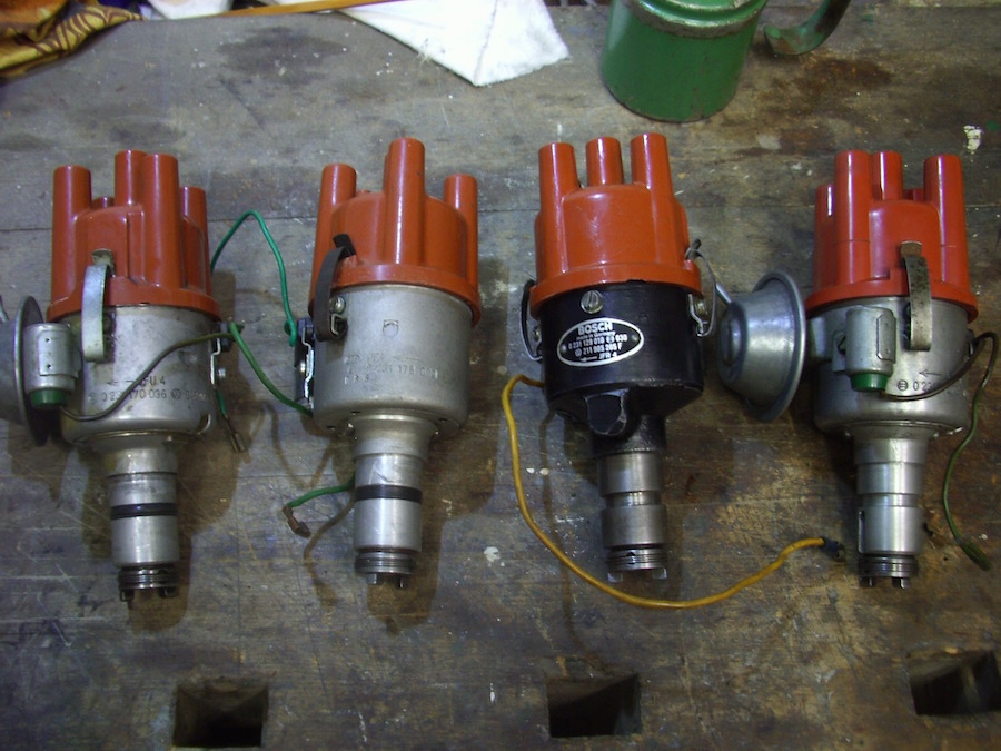

Von links: 1. Der nicht gereinigte, aber geprüfte Reserveverteiler. 2. ein 009. 3. der schicke 030. 4. unser letztes Opfer.
Die Testläufe finden erst bei besserem Wetter statt. Kappen, Finger und Kontakte sind gebraucht, aber solange wie die nur als Reserve in der Kiste liegen, reicht das ja.

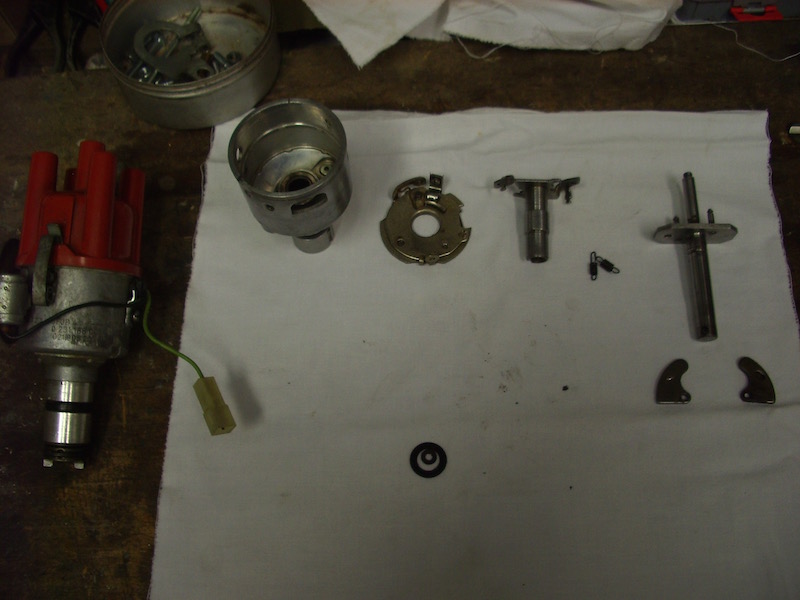

wenn euch die Verteilerstories noch nicht nerven, machen wir hier noch etwas weiter. Im Winter gibts ja sonst eh nicht soviel zu berichten. In Herford hatte ich zwei Verteiler gekauft. Der eine war zwar nur in dürftigem Zustand, die Nockenwelle hatte tiefe Einlaufspuren, hatte ich so auch noch nicht gesehen, aber da das Gehäuse keine Anzeichen der Verstemmung der unteren Grundplatte aufwies, war ich neugierig geworden. Der zweite kam gleich mit, weil er nun mal daneben lag.....(der Beutedrang war mal wieder zu groß).
Die Abgleichung der Nummern bei Bosch ergab: Nr.1, der ohne Verstemmung, Typ 1 1300/1600 und 1600 USA mit doppelter Unterdruckverstellung!! Er hat aber nur ne einfache Dose. Keine Ahnung ob die doppelte gegen die einfache ohne Probleme zu tauschen ist, ich hatte mit den doppelten bisher nichts zu tun, habe mich dann nur etwas geärgert, dass ich keinen von den nagelneuen! doppelten für kleines Geld aus der einen Grabbelkiste mitgenommen habe. Beim Zerlegen fielen die Einzelteile auch gleich ohne großes Gefummel heraus. Das Gehäuse hat innen einen Rand - in Höhe der Verstemmung bei den anderen Verteilern - auf dem die untere Grundplatte aufliegt, die ansonsten nur durch die Schrauben die auch die Klammern für den Deckel halten, befestigt wird. Besonders fiel auf, dass das Teil eine echte Sparversion ist. Etliche U-Scheiben wurden eingespart. Die Fliehkraftgewichte liefen Metall auf Metall, keinerlei Gleitschutz. Das Ding hat bestimmt 'n dutzend Einzelteile weniger als die anderen. Dafür wird das Halteblech für die Kugel zwischen den beiden Platten nicht geclipst sondern geschraubt. Die Nockenwelle mussten wir schleifen um die Riefen heraus zu bekommen. Der Probelauf wird dann wohl interessante Verstellwinkel bei unterschiedlichen Drehzahlen ergeben. Die Pertinaxscheiben unten auf dem Bild sind die traurigen Überlebenden, die anderen sind mal wieder einfach so zerbröselt. Muss ich mich wohl mal langsam um Nachschub bekümmern...
Nr.2 auf dem Foto der linke, unzerlegte, ist laut Bosch für einen 1,7 Liter Motor Typ2. Da ich keinen Typ2 1,7er Motor kenne, nehme ich an, dass der Vergasermotor aus dem 412er gemeint ist.

Die 13Loch2 Verteiler mit doppelter U-Dose, sind meines Wissens mechanisch baugleich mit denen einfacher U-Dose. Im Prinzip lässt sich die U-Dose problemlos austauschen + man hat einen anderen Verteiler.
Ob allerdings die Fliehgewichte + Federn identisch sind habe ich nie erforscht. :?:
Zum Verteiler Typ2.
Achtung, da sitzt die Verteilerdose + Kondensator an einer anderen Position. Die Position ist durch den liegenden Gebläsekasten bedingt!
Wenn er ohne Hallgeber ist, so müsste er für den 68PS 1,7er Typ4 sein + auch beim 1.8er T2-Busmotor passen.
Das lässt sich auf dem Bild nicht erkennen.

Hier liegen ungefähr ein Dutzend Verteiler rum, und nur zwei davon sind baugleich...
Die Isolierplatte habe ich nur zufällig bei der Suche nach den Pertinax U-Scheiben gefunden, ich habe ja schon eine ausgesägt für den alten Verteiler, das reicht mir erstmal. Das Innenleben von dem Doppelunterdruckverteiler ist, wie oben beschrieben, gegenüber den "normalen" Verteilern sehr vereinfacht, zumindest bei diesem.
Den Typ4 Verteiler gucke ich mir morgen nochmal genauer an, wg. U-Dose und Kondensator. Hallgeber hat er nicht.
