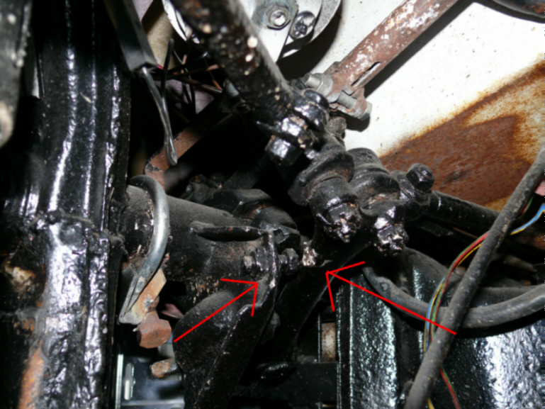

Das scheint bei mir der Anschlag an der Kugelgelenkachse zu sein. Hilft Dir das weiter?Burgi1986 hat geschrieben: Hat jemand detailbilder von dem Anschlag der Kugelgelenkachse?
Mfg Burgi1986
- Anschlag30.jpg (241.3 KiB) 2230 mal betrachtet
Re: Neuaufbau meines Schweden!
Genau so ein Bild meinte ich Danke.
