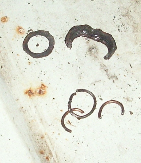

nochmal zu den Muttern mit dem serienmäßigen Heli-Coil Einsatz, die für die Stehbolzen am Zylkopf: So sieht das Ding nach dem Ausbau aus, Mutter aufgemeisselt, die Ringe von dem Einsatz abgepult. Manchmal lässt sich der Einsatz in einem Stück abwickeln, hier sind mir die Ringe immer abgebrochen ...
links ist der Rest von der U-Scheibe.
Re: T3 WBX
Diese Muttern schälten sich ja schon in ihren Einzelteilen ab. Vllt lags daran, dass das Eisen vom Kupfer oxidiert wurde, weils weniger edel ist. Dann rotten die schneller.
Ist dir eigl eine von diesen Horror-Schrauben auf der anderen Seite abgerissen? Warum VW die Abgasanlage beim Bulli so kompliziert angebracht hat, ist mir ja unbegreiflich :roll:

ich habe beschlossen, dass dieses Rohrgewirr noch hält und hab nur die beiden Muttern rechts ersetzt ...

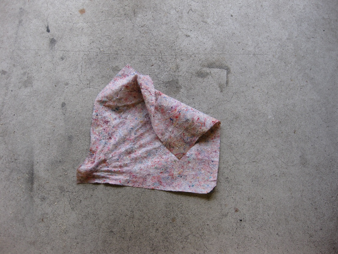

Wir hatten hier mal auf Seite 13 die Diskussion FluidFilm brennbar oder nicht. Ich hab da nun auch mal getestet.
Hab mir gestern so nen Sack Putzlappen gekauft. War leider Flies.
Alleine brennts. Geht auch nicht aus.
Habs dann mit FluidFilm eingesprüht zum Testen. Brennt auch, allerdings liegt das daran, dass ichs kurz nach dem Einsprühen gemacht hab.
Ein wenig später hats gar nicht mehr gebrannt, war allerdings auch ordentlich getränkt.
Habs gestern abend dann nochmal probiert. Wenn alle flüchtigen Stoffe verflogen sind, brennts leider wieder und geht auch nicht von allein aus.
D.h. für mich: FluidFilm allein brennt nicht, aber man muss aufpassen wo das drauf ist. Auch wenn eine Schicht FluidFilm über etwas brennbarem liegt, kanns trotzdem zum Brand kommen.

Wir hatten es auf ein dickes Rohr gesprüht und dann mit dem Schweißgerät darauf rumgebraten. Da hat nichts gebrannt, sondern nur gequalmt. War auch einmal frisch aufgesprüht und dann eine Stunde später nochmal. Der Effekt war beide Male ähnlich.
