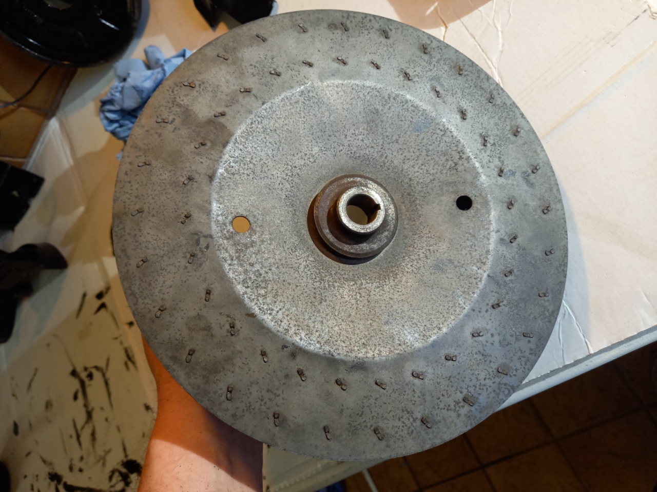

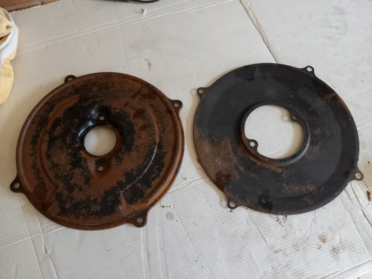

Heute hab ich das Enzymbad angeworfen.
Ergebnis nach 1 Std.
Hab noch mehr Teile drin, die bleiben jetzt noch ein paar Std drin.

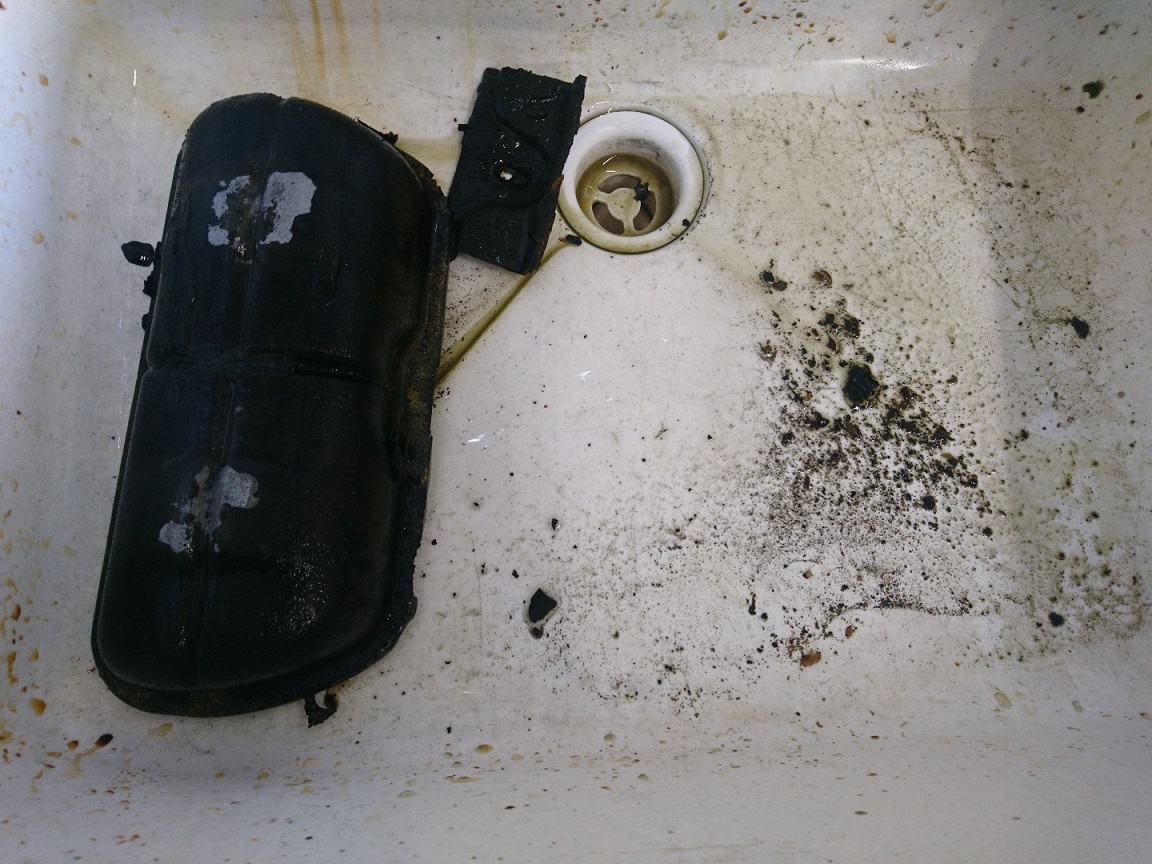

Passend dazu hab ich zuletzt daheim noch einen verschlossenen Eimer gefunden, wo ich mal 2 rottige Teile reingeworfen hab...2 Jahre her oder so.
Jede Menge Schmodder, Teile sind innen so gelblich angegammelt.
Hab ich dann entsorgt. ;)
Re: Flo's 1600er
Ventildeckelrenner entsorgt ?
"Muddy Slimer" wäre das geworden ! :twisted:
Re: Flo's 1600er
Das war der ursprüngliche Plan, weil der Deckel schon einige Löcher hat.
Aber irgendwie war Sonntag und die Müllabfuhr ist Montag gekommen, es war noch ein bisschen Platz und weg war er. ;)

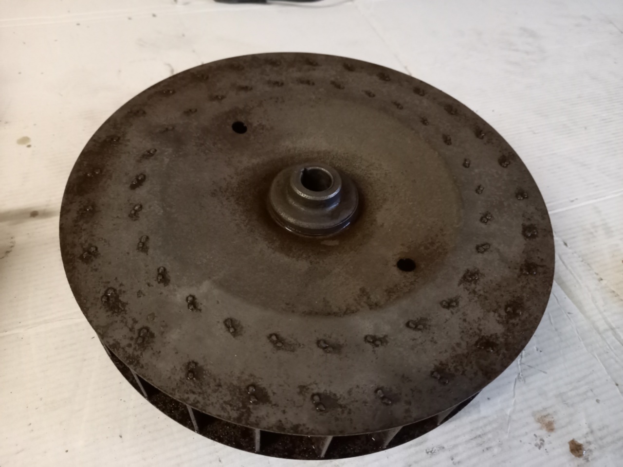

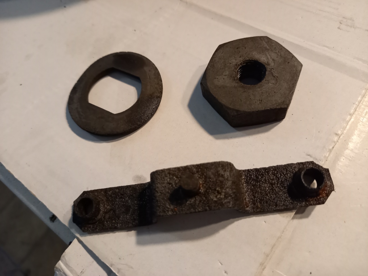

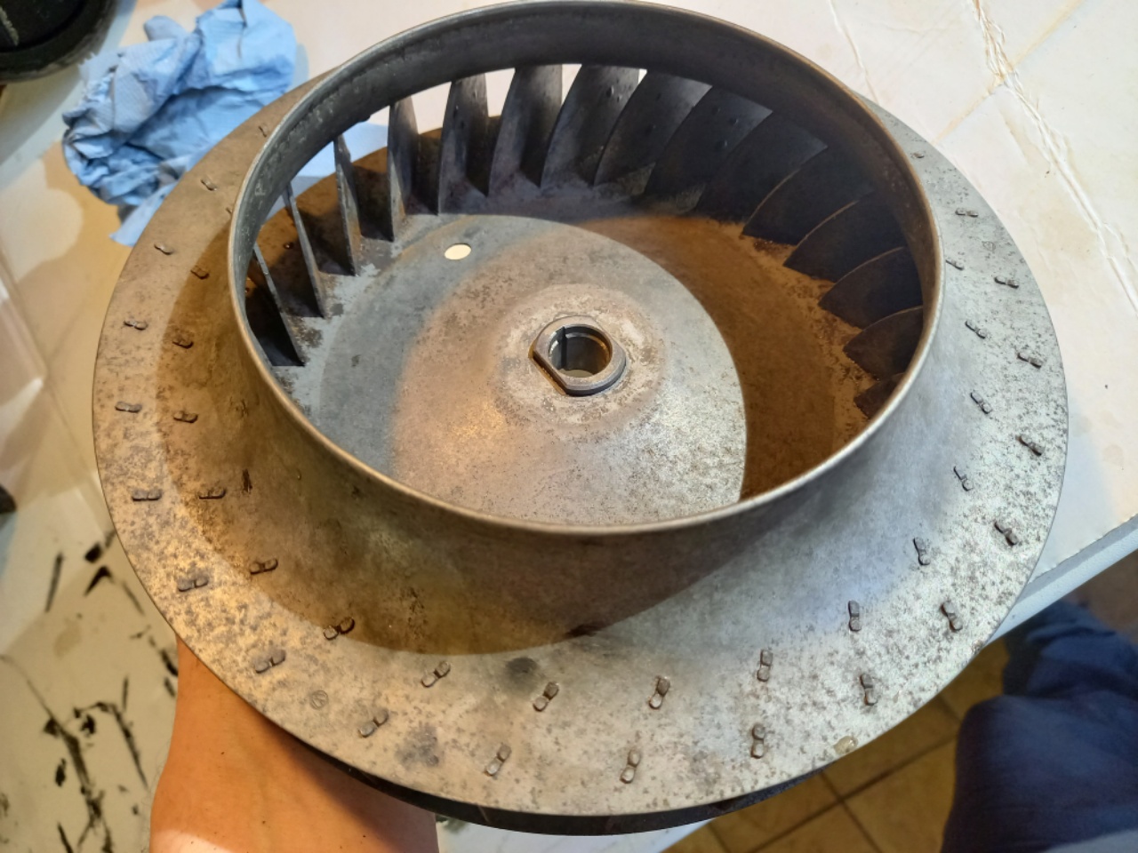

Hier noch ein paar Vergleichsbilder

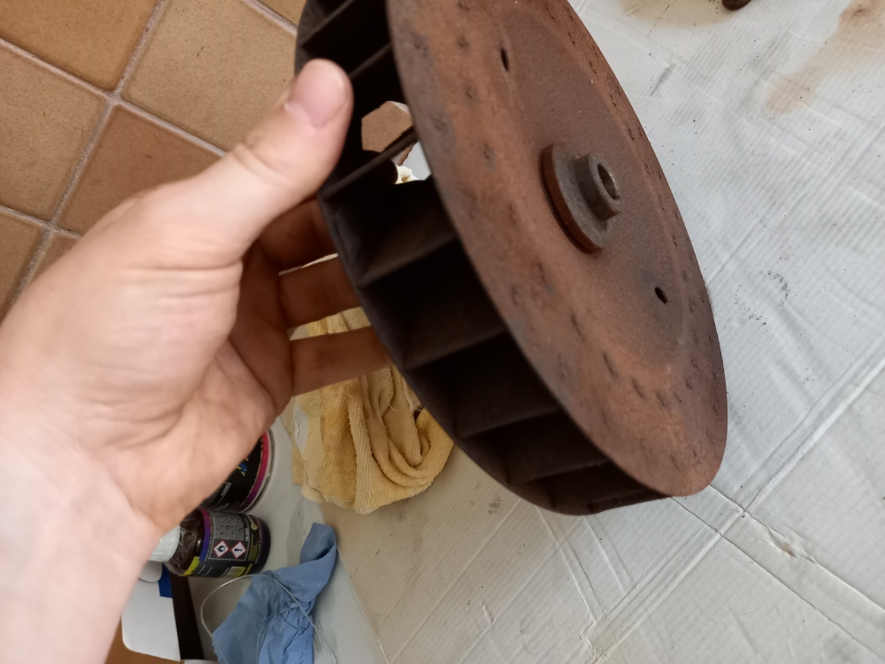

Lüfterrad nach 24 Std.

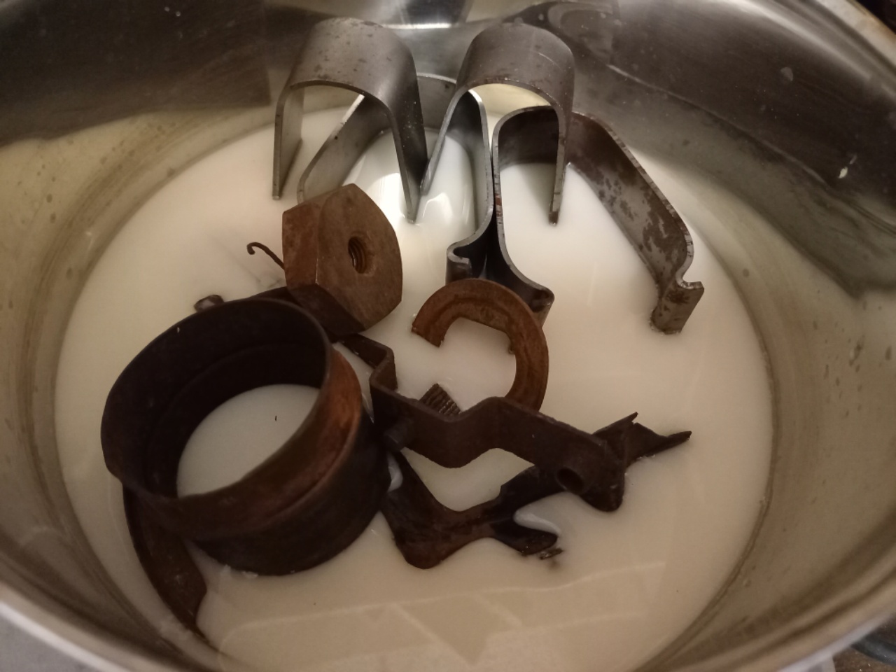

Hier hab ich den Rest von der 2016er Enzyme-Bestellung in n Topf gekippt. Blechsuppe! :D
Komisch ist, dass das Zeug relativ schnell große weisse Brocken bildet, die sich nach ein paar Jahren in weisse Soße auflösen.
Funktioniert erstaunlicherweise noch.

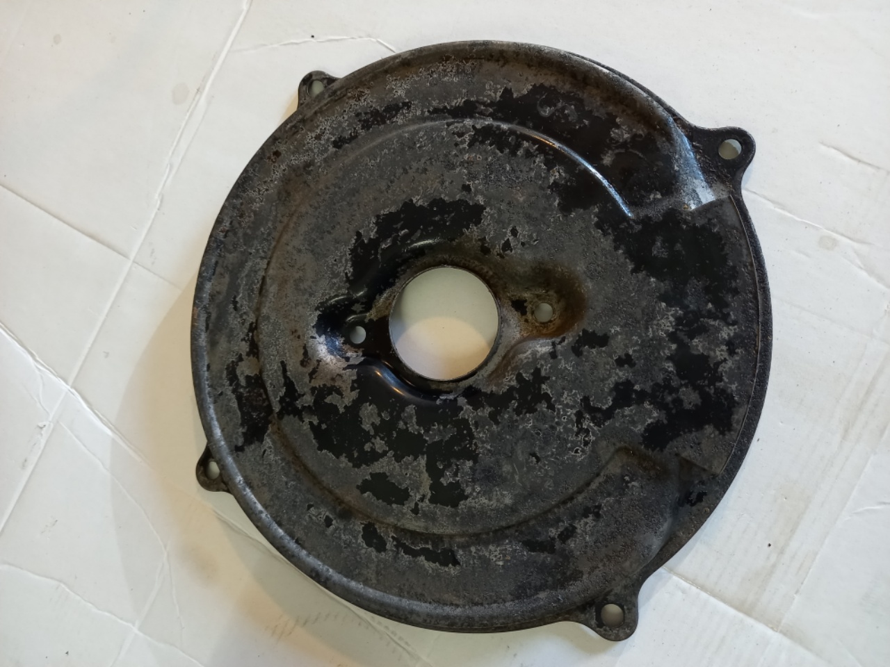

Re: Flo's 1600er
Die Brühe schafft nicht immer alles, da muss man dann noch händisch nachhelfen.

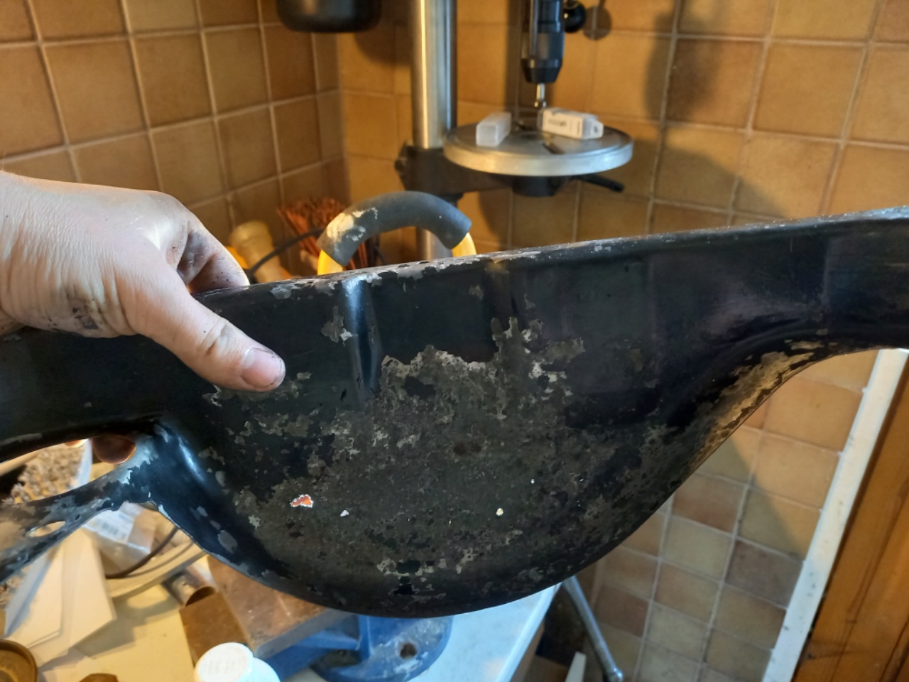

Re: Flo's 1600er
Einige der Bleche treten wohl ihr letzte Nutzungsperiode an.
