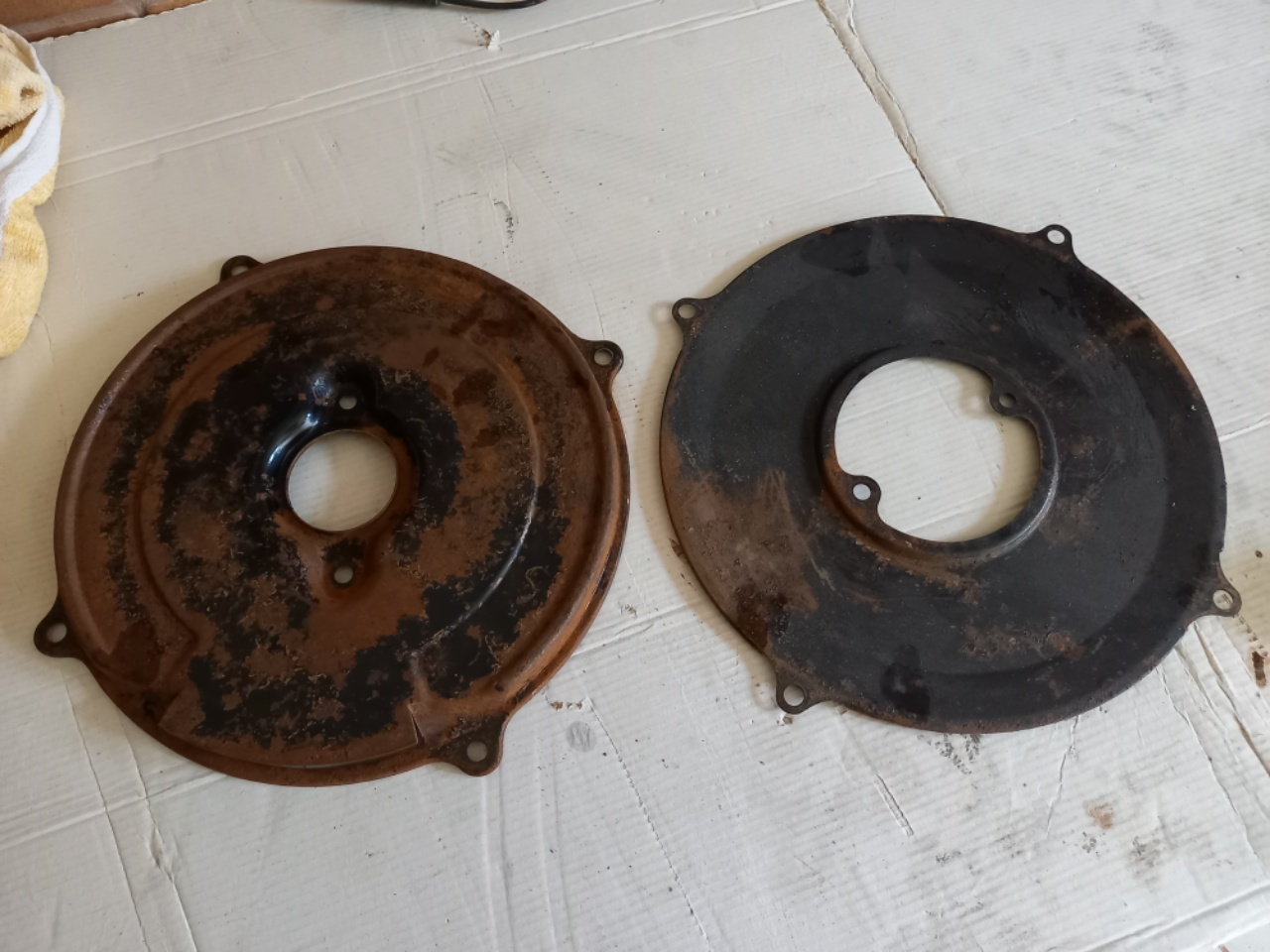

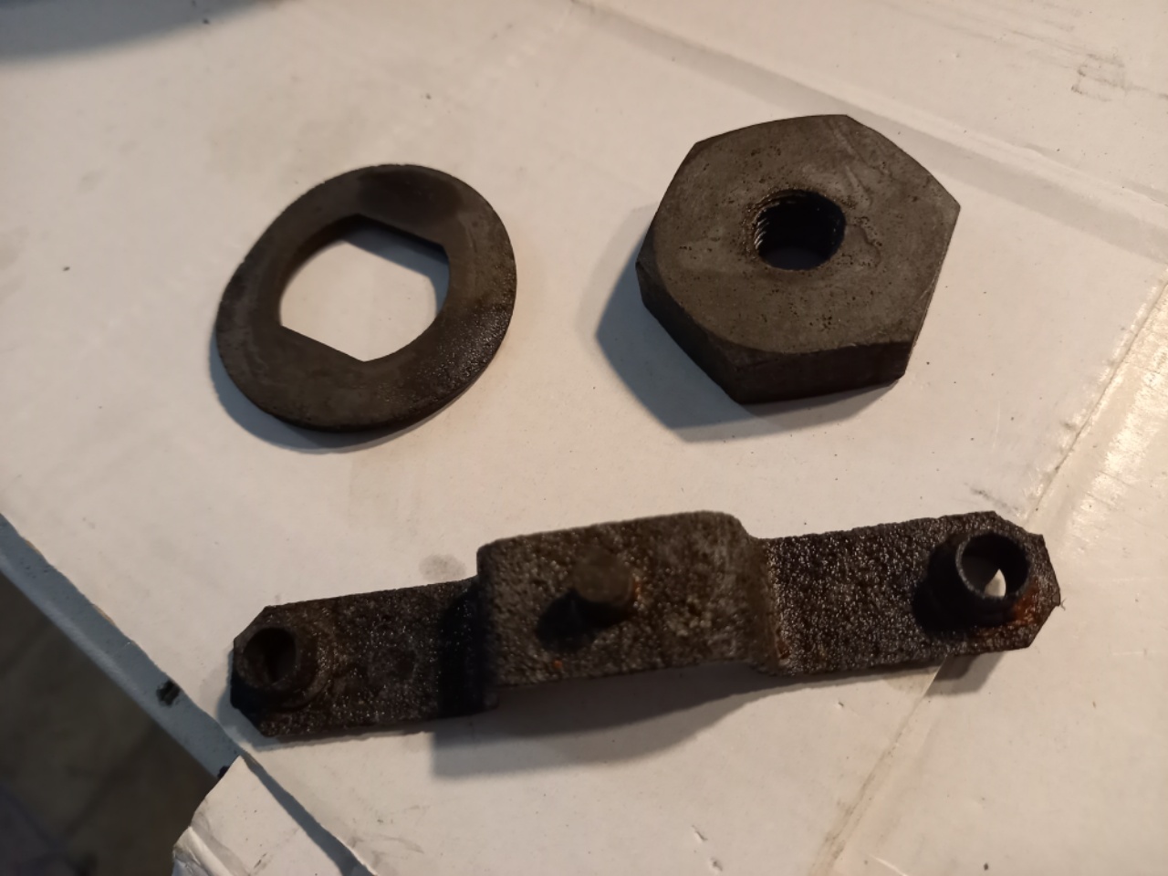

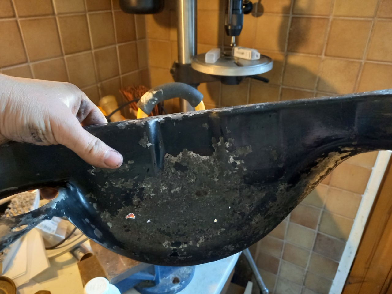

Heute hab ich das Enzymbad angeworfen.
Ergebnis nach 1 Std.
Hab noch mehr Teile drin, die bleiben jetzt noch ein paar Std drin.

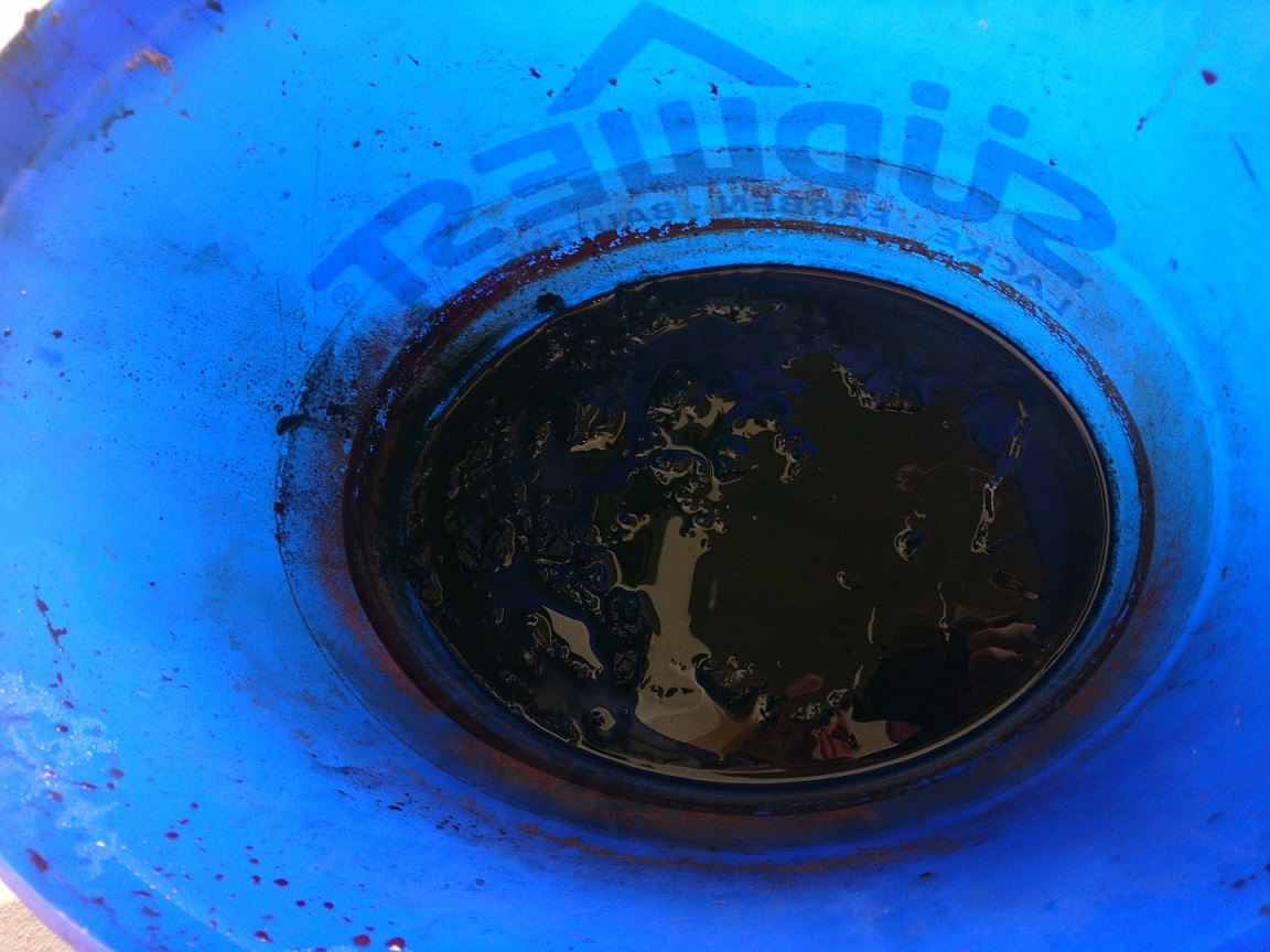

Passend dazu hab ich zuletzt daheim noch einen verschlossenen Eimer gefunden, wo ich mal 2 rottige Teile reingeworfen hab...2 Jahre her oder so.
Jede Menge Schmodder, Teile sind innen so gelblich angegammelt.
Hab ich dann entsorgt. ;)

Re: Flo's 1600er

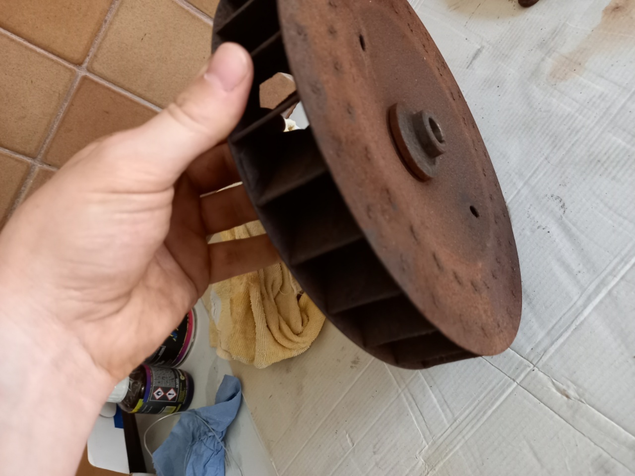

Verfasst: Sa 22. Mai 2021, 12:10

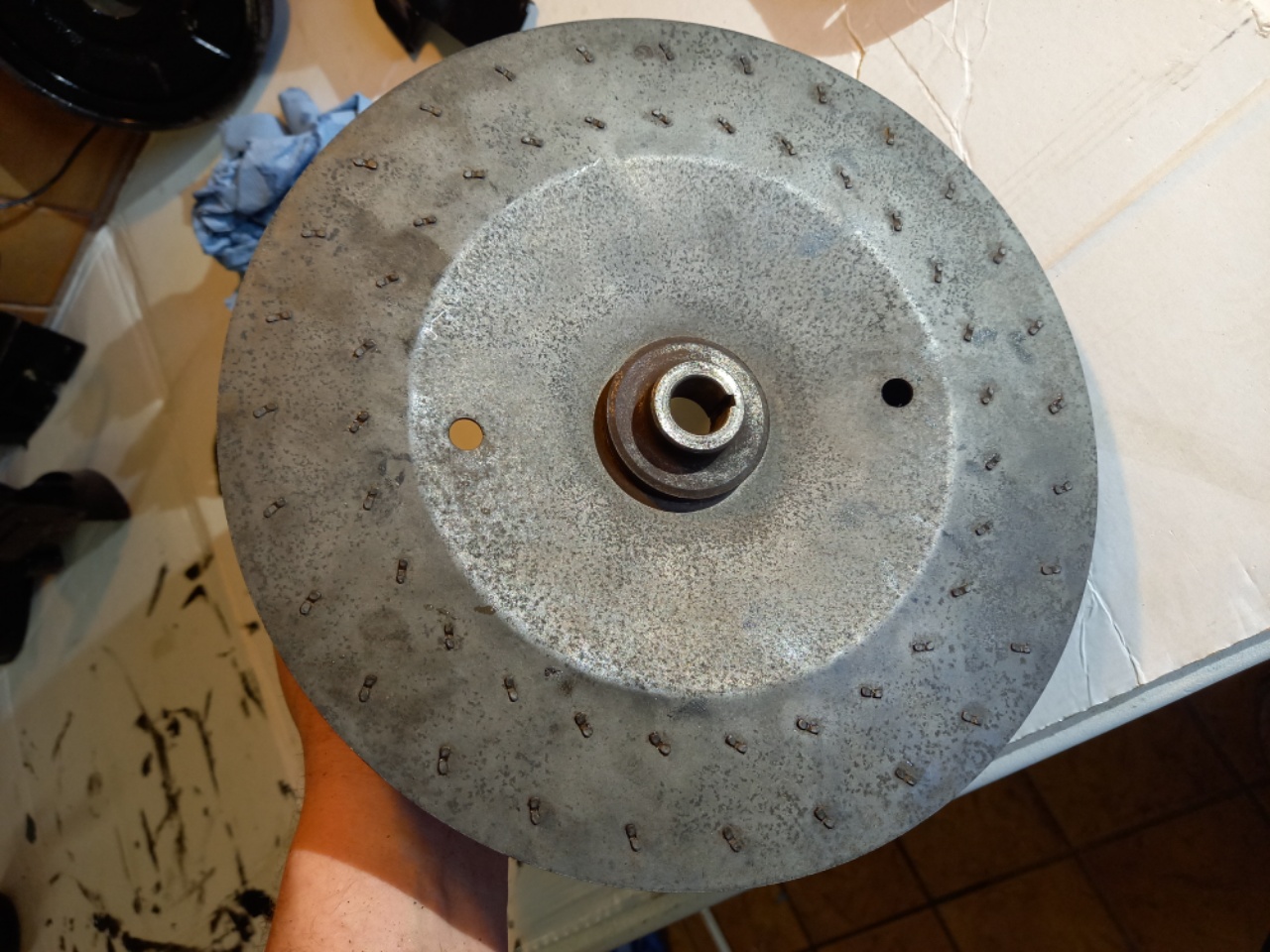

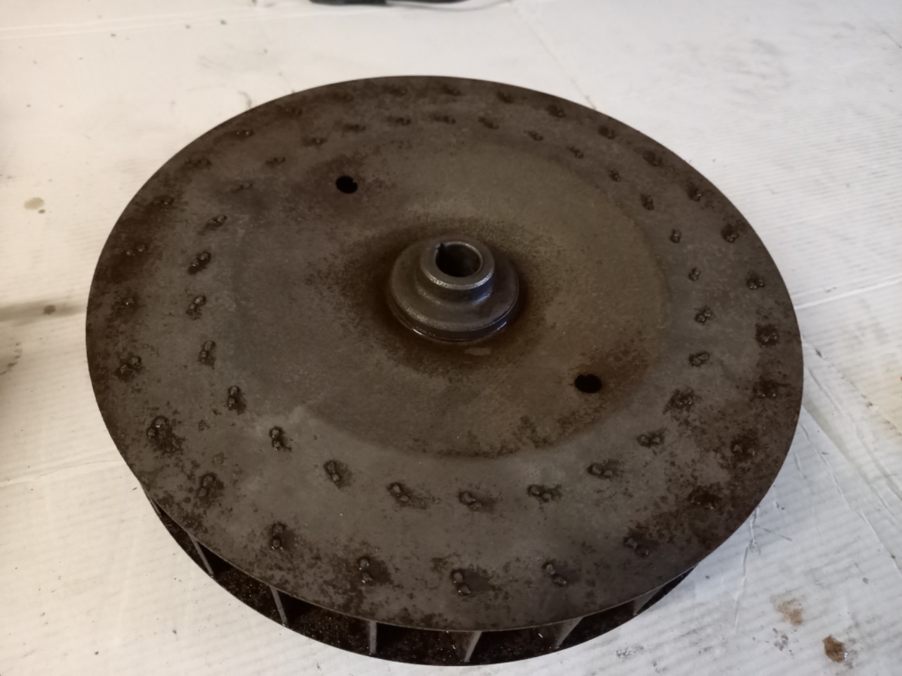

Hier noch ein paar Vergleichsbilder
Lüfterrad nach 24 Std.

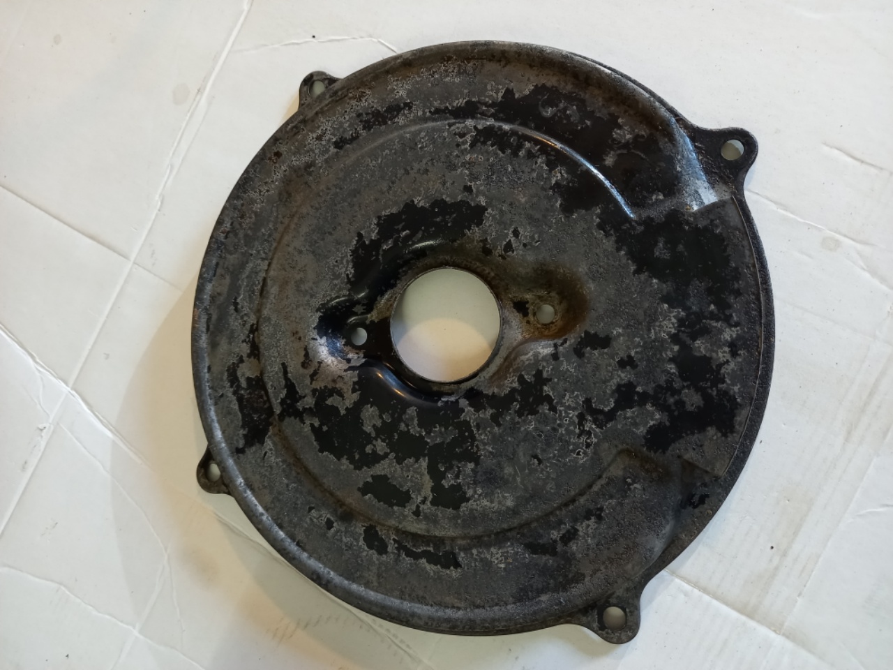

Re: Flo's 1600er
Verfasst: Sa 22. Mai 2021, 12:11
Re: Flo's 1600er
Verfasst: Sa 22. Mai 2021, 12:14

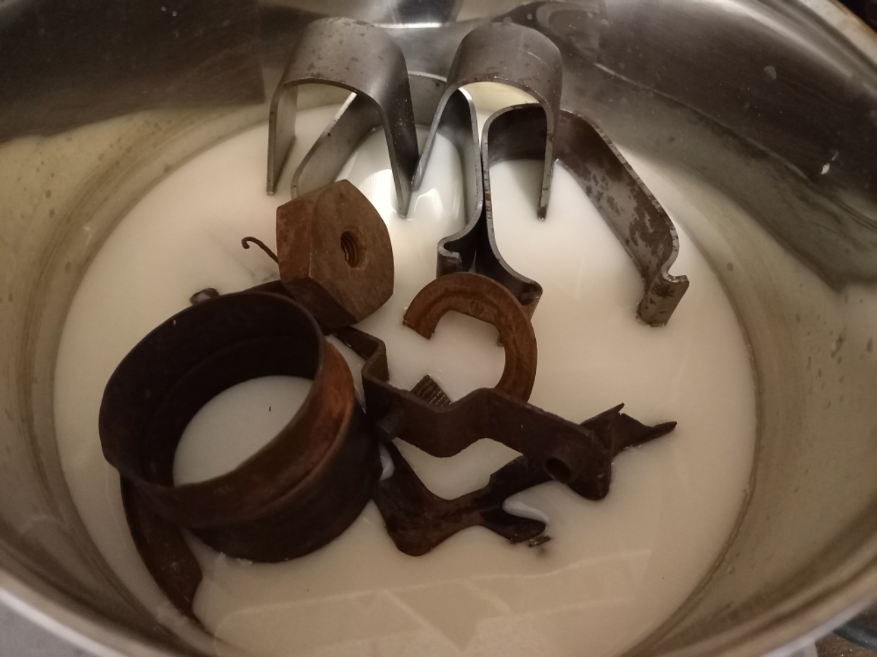

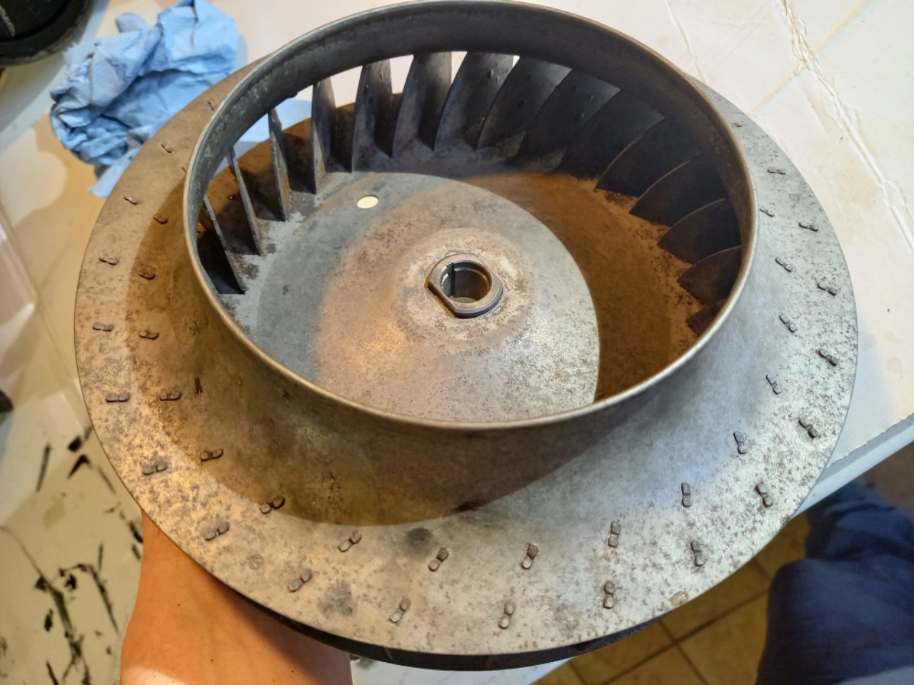

Hier hab ich den Rest von der 2016er Enzyme-Bestellung in n Topf gekippt. Blechsuppe! :D
Komisch ist, dass das Zeug relativ schnell große weisse Brocken bildet, die sich nach ein paar Jahren in weisse Soße auflösen.
Funktioniert erstaunlicherweise noch.

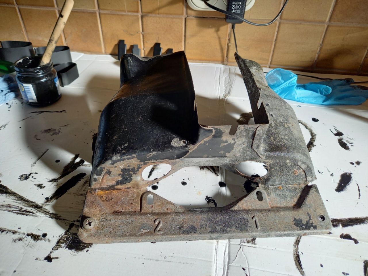

Re: Flo's 1600er
Verfasst: Di 25. Mai 2021, 19:18

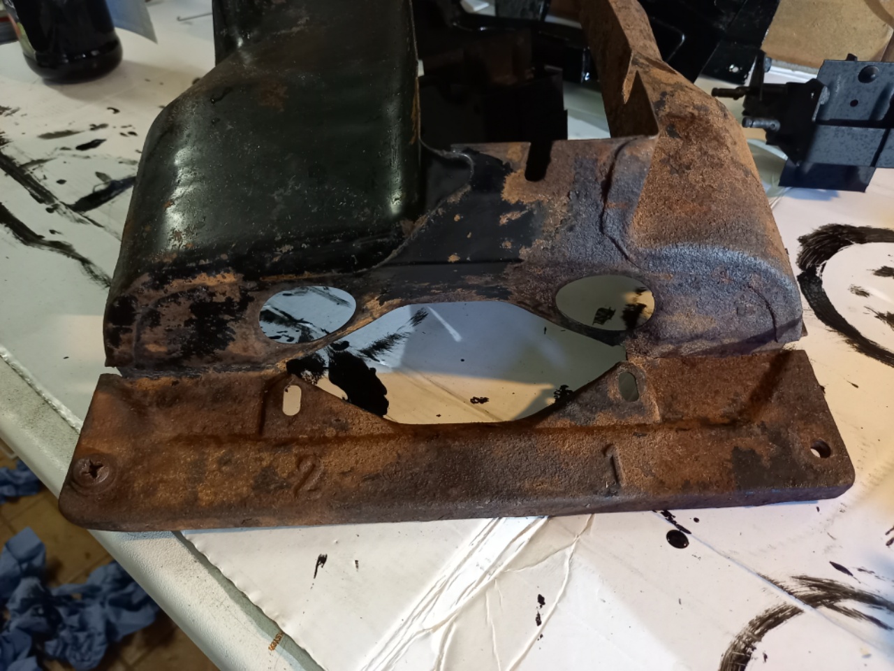

Die Brühe schafft nicht immer alles, da muss man dann noch händisch nachhelfen.

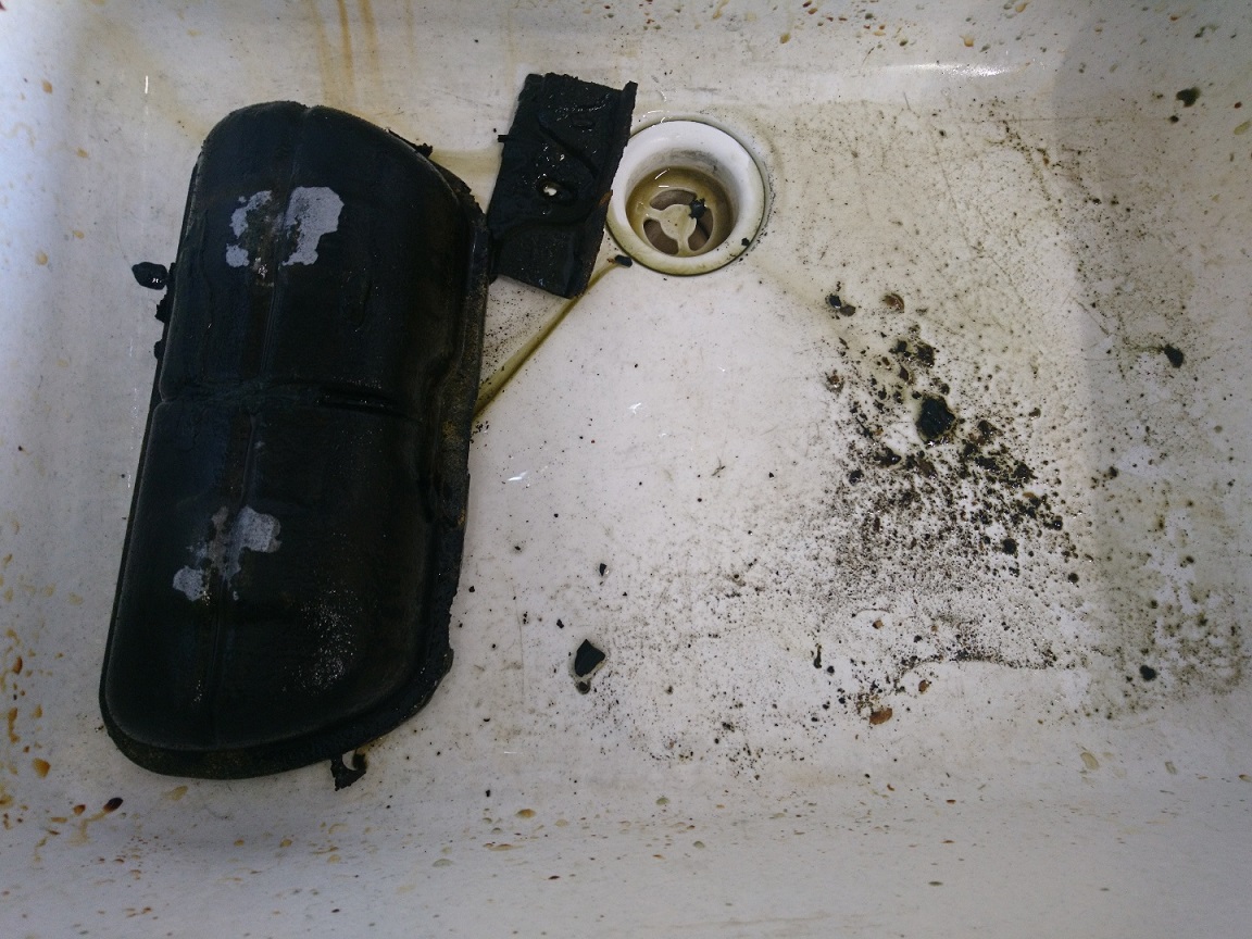

Re: Flo's 1600er
Verfasst: Di 25. Mai 2021, 19:21
Einige der Bleche treten wohl ihr letzte Nutzungsperiode an.
Re: Flo's 1600er
Verfasst: Di 25. Mai 2021, 20:48
Versuch mal einige Kleinteile in Essig. 25 % aus dem Supermarkt geht schon bestens.
