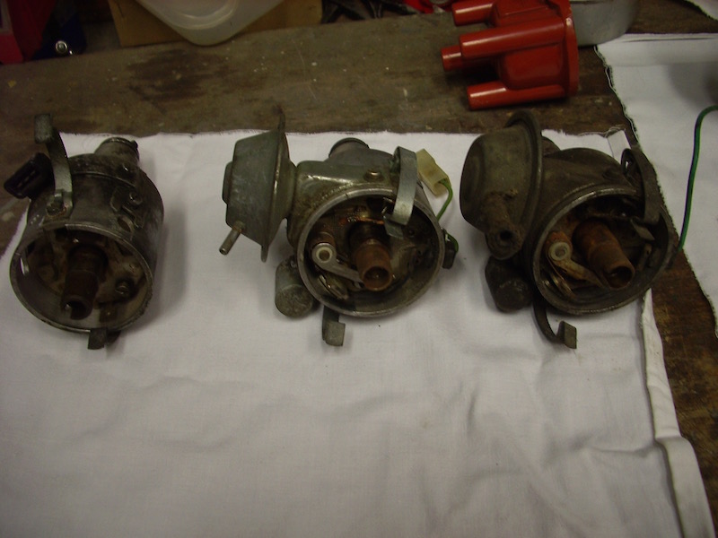

Uwe: den Doppel-U Verteiler würde ich gern mal genauer ansehen. Auf dem Bild ist in der Mitte der Typ2 1,7L Verteiler aus Herford, links ein Verteiler ausm 411 E 1,7 L ( dann hatte mein 412er Vergaser wohl einen 1,8 Liter Motor, ist schon lange her...) und rechts zum Vergleich ein Ty1 1,3/1,6 Liter. Beim linken habe ich die U-Dose mal geklaut, aber die Anbaupositionen sind bei allen dreien gleich. Der linke hat schon den neueren Steckanschluss, die rechteckige schwarze Kiste oben links, ist auf dem Bild nicht gut zu erkennen.
- TYP4.jpg (105.96 KiB) 1328 mal betrachtet

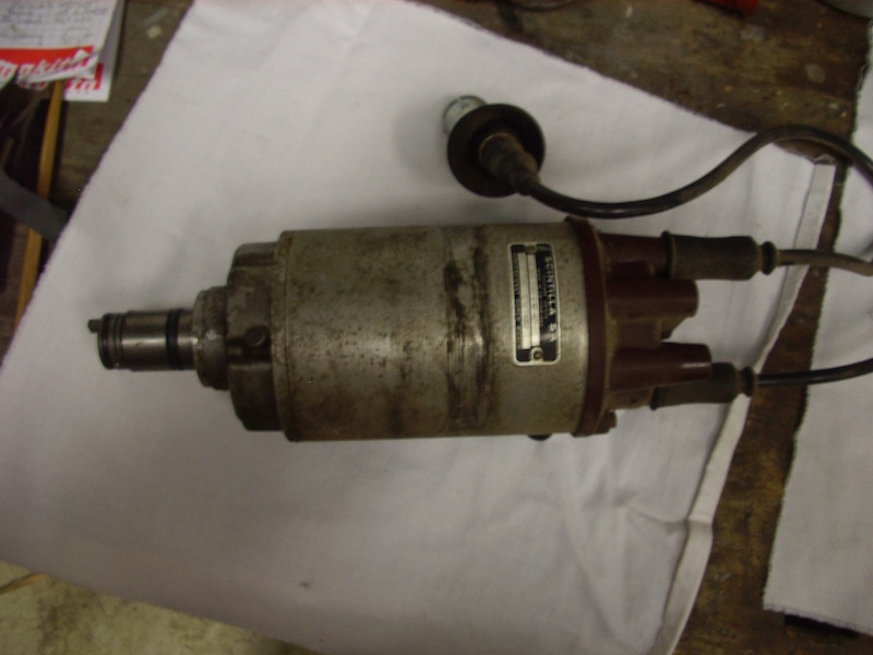

Da ja einige Pertinaxteilchen zerbröselt sind wird der zerlegte Verteiler erst nächste Woche wieder zusammengebaut, wenn die Ersatzteile bis dahin hier sind. Damit ein wenig Abwechslung in unsere Verteilerbastelei kommt hatte ich für morgen etwas spezielles ausgesucht: siehe Bild:
- Magnet.jpg (92.21 KiB) 1328 mal betrachtet

Auf den Magnetzünder bin ich schon gespannt.
So einen hatte ich auch noch nie am Tisch.

@Helmut
Wenn du den Typ2/4 genau anschaust, wirst du feststellen, das die "Zyl1-Kerbe" um 180° versetzt ist.
Hast du mal getestet, ob die neueren Verteiler noch den "Spätversatz" auf Zyl3 haben?
Den Do-Dosenverteiler lege ich für dich bereit.
Der linke ist ein 1,7er Einspritzer! 'N Verteiler mit Hallgeber + Kontakten!
Das muss man sich mal auf der Zunge zergehen lassen.
Der Hallgeber war nur für die Ansteuerung der Einspritzung zuständig. Aber nach dem gleichen Baumuster, wie spätere Typ2/4, Golf, Polo etc.
