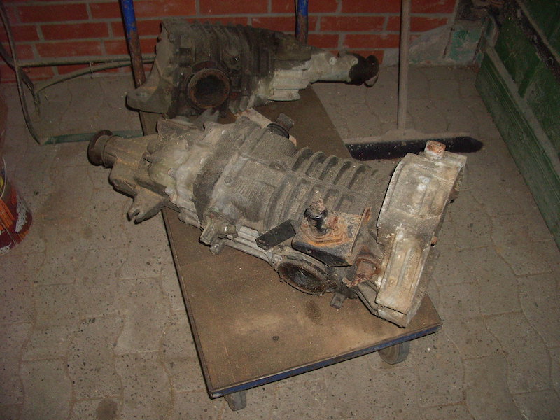

vom Bus gibt es zwar im Moment nicht viel neues zu berichten, er läuft und rostet vor sich hin ... aber mir sind ein defektes Getriebe und ein vorderes Differential in die Finger gefallen. Leider von nem 1,6 l Diesel. Die Übersetzungen passen also nicht zu meinem. Daher habe ich schon mal mit Wagenteile Kontakt aufgenommen und werde nun die Tage hinfahren. Wir wollen die Deckel aufschrauben um einen Blick reinzuwerfen, kleiner Getriebeworkshop für Syncros sozusagen. Ich werde berichten.

Das vordere Diff sieht ja fett aus :shock:
Re: T3 WBX
jo, da hängt aber auch etwas mehr dran als n Käfer! Und die Visco sitzt vorn ja auch noch mit drin.

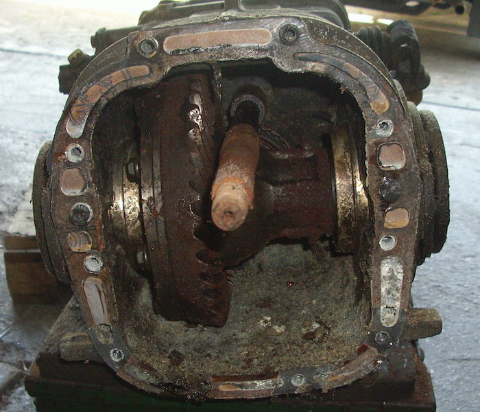

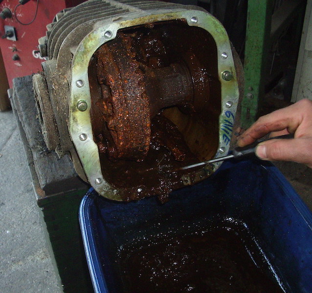

heute bin ich mal zu Wagenteile gefahren und wir haben die Deckel der Getriebe abgeschraubt. Lasst Blumen ... äh ... Bilder sprechen ...

Das sich Wasser im Diff ansammelt, wie bei deinem VA-Diff, habe ich bei Einachsschleppern + beim Radlader permanent erlebt.
Solange die Wellen nicht an den Wellendichtringpositionen starke Rostporen haben, funzt so'n Getriebe weiterhin.
Mehr Sorgen macht mir das Schaltgetriebe. Das war anscheinend "ölfrei"?

Da brauchst du wohl ein riesiges Entrostungsbad, sonst kann man gar nicht sagen ob der Rost "schlimm" oder nur oberflächlich ist. Vermutlich ist es nicht so schlimm Rostporen auf den Flanken zu haben wenn die nicht tief sind, oder? Muss man sowas echt wegwerfen? :?
Re: T3 WBX
Öm,das ist Schrott.
Kann man nur entsorgen
Neue Lager,das ganze Flankenspiel neu einmessen nur um dann feststustellen das es heult wie blöde und sich nach xx km auflöst weil die Oberflächenhärtung ja nun angefressen ist und damit auch ruckzuck weg sind die Reste der harten Flächen,da lohnt nichts mehr.
Deckel wieder drauf und ins Ebay als Bastelware.Mehr geht damit nicht.
Re: T3 WBX
jo, das ist nur noch Schrott. Das Getriebe wurde ja schon wg Defekt getauscht. Aus dem Deckel hat es ein etwa 5 Mark großes Stück zu 80 % nach außen rausgedrückt. Und dem vorderen Diff hat das Wasser den Rest gegeben. Ich habs bei den Jungs gelassen. Lotti wird schon noch ein paar Teile davon gebrauchen können. Getriebegehäuse sieht noch ok aus, das Diff.Gehäuse lässt sich evtl auch noch retten.

War das beste was du machen konntest.
Die Kinder müssen halt noch lernen das man auch mal was wegwerfen muß . ;)
Lohnt einfach nicht alles zu retten.
