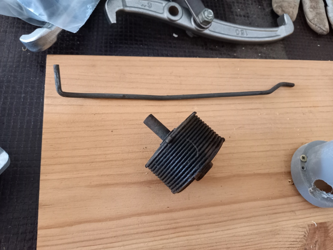

Aber von Thermostat und Thermostatstange fehlen bisher jede Spur. Der Halter fürs Thermostat liegt auf der Werkbank. Der Auseinanderbau muss aber schon beim Motorwechsel passiert sein. Also vor mindestens 6 Jahren oder so. Im 1200er isses nicht, der fährt ohne.

Es ist wieder mal UNGLAUBLICH! Ich hab bestimmt 2 mal in jede Kiste geschaut und dieses Thermostat mit der Stange gesucht. Stundenlang gesucht. NIX.
Chrissi mein Trüffelschwein hat beide Teile in unterschiedlichen Kisten nach 10 Minuten gefunden. :lol:
Die Stange lag sogar beim Typ4-Gerümpel zwischen den Kabeln der L-Jetronic...
