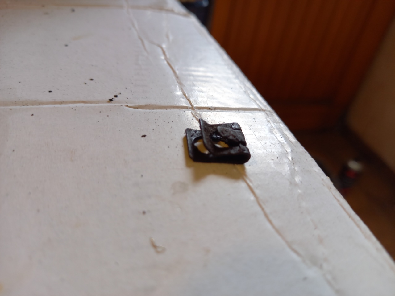

- Neuer Simmerring verbaut
- die ersten Teile der Motorverblechung wieder angebaut
- Schwungrad und Keilriemenscheibe angebaut.
- Gebläserad und Lima wieder zusammengebaut
- Kühlluftregelung in den Gebläsekasten gebaut.
Leider fehlt mir 1 so Klips, der die Teile der Regelung auf den Hebelchen hält.
Mal sehen wo es die gibt.
Fehlteile hab ich auch noch. Benzinpumpenstößel und Thermostat hab ich noch nicht wieder gefunden.

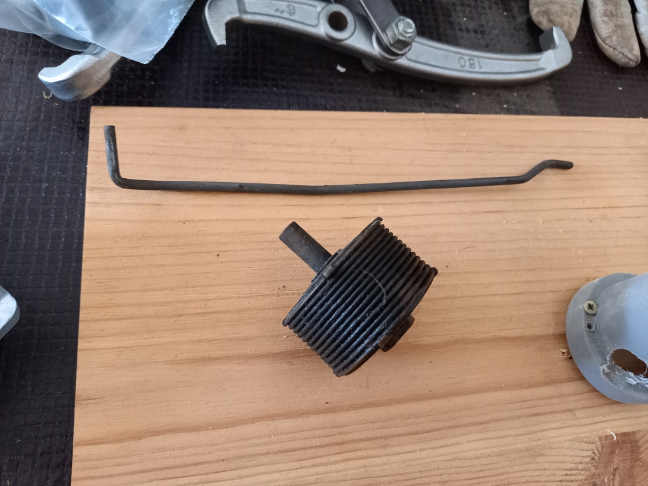

Ok Benzinpumpenstößel hab ich wohl in den 1200er gebaut, weil bei dem die Pumpe nicht ging. Also Pumpe und Stößel müssen wieder in den 1600er umziehen.
Aber von Thermostat und Thermostatstange fehlen bisher jede Spur. Der Halter fürs Thermostat liegt auf der Werkbank. Der Auseinanderbau muss aber schon beim Motorwechsel passiert sein. Also vor mindestens 6 Jahren oder so. Im 1200er isses nicht, der fährt ohne.
Die Klipse gibts beim vwkaefershop.de, aber teuer (1€pro Stück!!, ich würde gleich alle 6 tauschen) wie ich finde. Sind das nicht irgendwelche Normteile? Centartikel?
Re: Flo's 1600er
Verfasst: Sa 29. Mai 2021, 23:11
Ok nennt sich SL Sicherung. 29 cent pro stück. lohnt aber nicht extra zu bestellen.

Es ist wieder mal UNGLAUBLICH! Ich hab bestimmt 2 mal in jede Kiste geschaut und dieses Thermostat mit der Stange gesucht. Stundenlang gesucht. NIX.
Chrissi mein Trüffelschwein hat beide Teile in unterschiedlichen Kisten nach 10 Minuten gefunden. :lol:
Die Stange lag sogar beim Typ4-Gerümpel zwischen den Kabeln der L-Jetronic...
