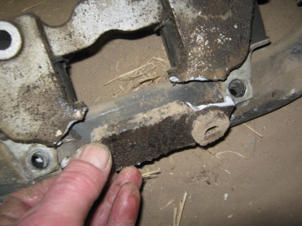

Wegen Motorflansch/adapter - Motortraverse habe ich nur dieses Bild vom "Bruchbild" im Archiv gefunden.
Ich wil aber gleich mal 'ne Taschenlampe nehmen + es im Orginal suchen.

Ja, das Bild kenn ich.
Irgendwie kommts mir vor, als würde dieser hier http://www.bugnet.de/markt/marktbild.pl?214529 (Bild 3) anders aussehen.

Der Bugnet ist der gleiche Flansch, wie deiner.
Inwieweit die beiden unteren abgebrochenen Befestigungspunkte 'wichtig' sind? Die Oberen tragen den Motor. Die Unteren könnten führen.
