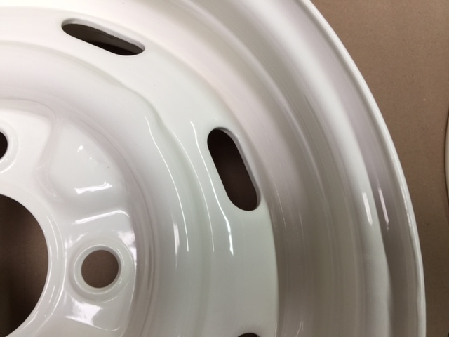

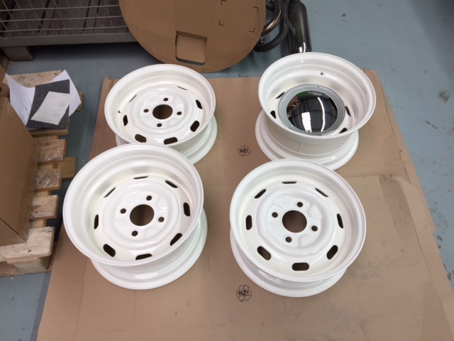

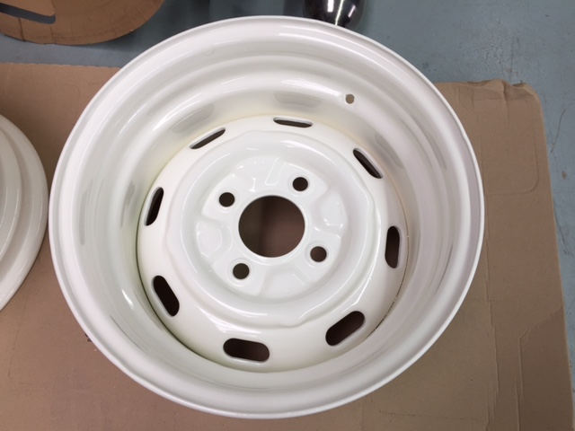

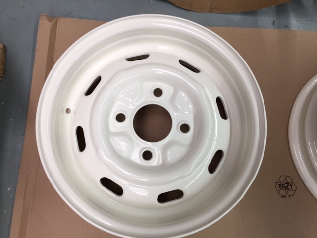

Heute hab ich mal die Felgen fertig gemacht.
Original Lemmerz, welche ich hab verbreitern lassen und in RAL 9010 Pulvern. Und wie das so ist beim Pulver in die Schlitze geht nix rein, daher mit Silikon ebenfalls in RAL 9010 ausgespritzt um dem Rost entgegen zu wirken. Aber seht selbst, mit den Mooncaps und dem Rot wird das sehr pornös. :lol:
Ohne Silikon im Schlitz.

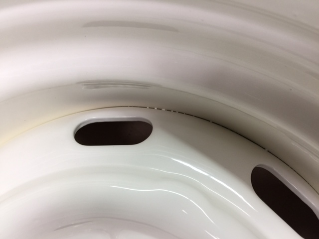

Mit Silikon im Schlitz.

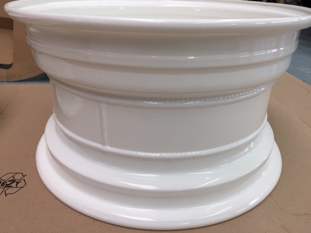

Hier sieht man schön die Verbreiterung.

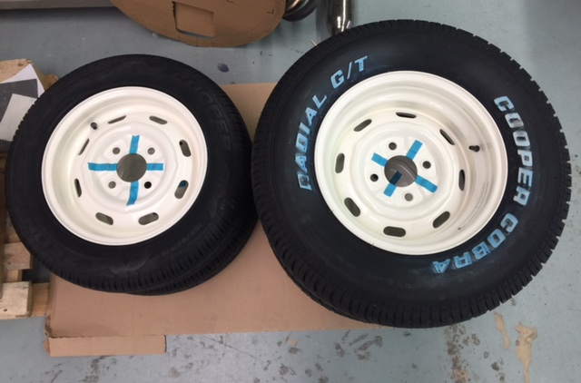

Und nun bezogen, hinten 275/60/15 auf 8" und vorne 195/65/15 auf 5,5".
Geil !
Schraub mal dran !
Aber das blaue Zeug muß noch runter.Früher ging das mit einem heißen Dampfstrahler sehr gut weg und danach war alles blütenrein weiß .
er will das doch noch rot machen, oder nicht?
Das sieht schon alles richtig wertig aus. Hut ab.
padremartini hat geschrieben:Und wie das so ist beim Pulver in die Schlitze geht nix rein, daher mit Silikon ebenfalls in RAL 9010 ausgespritzt um dem Rost entgegen zu wirken.
Finde ich sehr gut. Wusste nur nicht, daß das Silikon so gut überlackierbar ist...

Das Silikon ist nicht überlackiert, das geht nicht bei Silikon wie du dir schon dachtest, es hat nur die selbe RAL-Farbe, daher sieht man es nicht.
Das habe ich nachträglich auf die bereits lackierte Felge aufgetragen, schee abgezoche un fertisch. :)
Da hast du dir für evtl. spätere Umarbeitungen aber "Kieselsteinchen-in'nWeg" oder zumindestens "Sand-ins-Getriebe" gestreut!
PU oder Acryl wäre unproblematischer gewesen.
... wäre, hätte, ... Fahradkette. Egal!

Ja da hast du wohl recht, ich habe auch erhlich gesagt nicht daran gedacht, dass wer auch immer in 10-15 Jahren die Felgen neu lackieren will, nicht drum herum kommen wird das Silikon restlos zu entfernen und wären die Felgen schwarz gewesen hätte ich Acryl genommen aber da sie weiß sind war mir die UV-Beständigkeit wichtiger, denn das sind die anderen beiden nicht und dann hätte ich nach nem halben Jahr schon ein gelbe Fuge die bescheiden aussieht, also hab ich mich für UV-Stabiles Silikon entschieden.
Was die Felgen betrifft hast du auch recht, DS-Tuning war am Werk aber Gutachten geben sie glaube ich nicht mehr, zumindest hab ich keins bekommen.
Wenn ich mit diesen über den Tüv komme ohne das die Verbreiterung auffällt werde ich sie wohl verkaufen.
Ich hatte extra Lemmerz genommen, weil im Fahrzeugschein Lemmerzfelgen eingetragen sind mit den selben Dimensionen, daher die Hoffnung, die Größe stimmt das Logo stimmt, alles ok, hab ja für die Sprintstar auch kein Gutachten.
