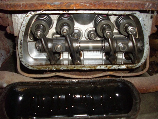

So kanns auch aussehen:
ungereinigter 1600 Einkanal Industriemotor, so wie ich ihn gekriegt habe
wow ... :shock:
Der ist ja noch SUPER...
Es gibt welche, da sind auch die Kipphebel und Ventile rostig! Oder rabenschwarz im Ölschlamm begraben, wo man die Welle nicht mal mehr erkennt!
Der da ist technisch noch auf der Sonnenseite!
