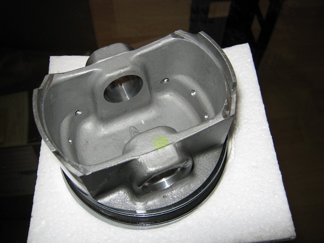

Tja,gute Frage.
Früher wurden Kolben gegossen mit einem innenliegenden Stahlhemd zum verstärken.Ob bei den Mahle sowas fehlt ? Ob die AA dicker gegossen sind ? Die Kolbenringe schmaler und leichter ?Andere Legierung ? Der Kolbenbolzen viel dünner ist ?
Hm,viele Möglichkeiten da Gewicht zu sparen oder drauf zu packen.
Eigentlich gibt es nur 2 Versionen von 90,5,einmal für Serie 69 und einmal für 82er KW.Die verwenden dann alle die eine 74er,78,4er,78,8er und auch 82er KW verbauen.

Was wiegt denn dein Kolbenbolzen alleine ?
Ein AA bringt es ja auf 113 Gramm.

is ja nur ne "Butterwaage" und nicht digital, aber es dürfte etwas mehr als 113g sein

Mehr ? Dann wäre der Kolben allein ja noch leichter.

ja, die Waage zeigt 375g.
Hab mir mal ne digitale Feinwaage bestellt.
Ist das der Grund, warum die alle gerissen sind?
Zu leicht ausgelegt?

Kann ich mir eigentlich nicht vorstellen.Dann hätten andere ja auch Probleme mit Rissen.Und gelesen hab ich noch nichts in der richtung.
EV sind die AA etwas schwerer weil die reibungsreduziert sind ? Halbes Kolbenhemd,dickere Wandstärke ?
