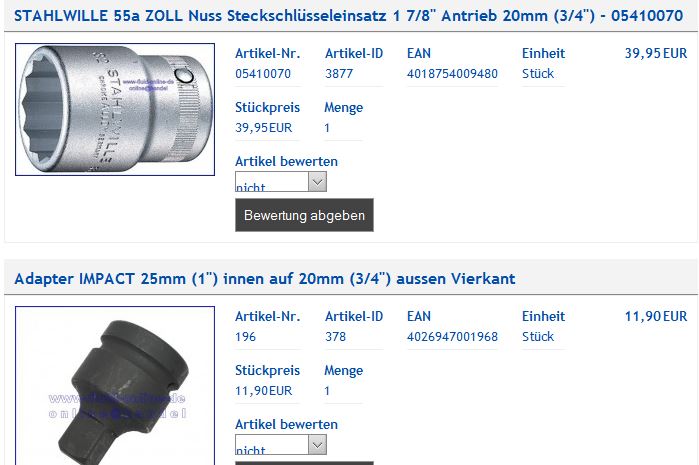

warte noch immer auf des richtige Werzeug:
- Bestellung.JPG (58.46 KiB) 2478 mal betrachtet
