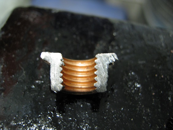

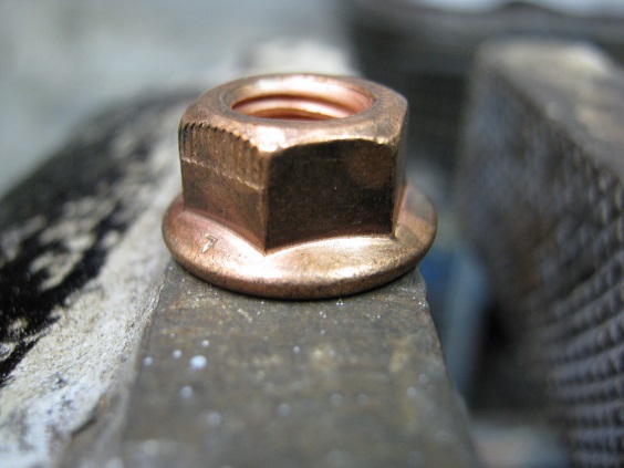

Das Thema hatten wir im MT schon vor Jahren.
Damals hab ich Muttern zersägt als Beweis.
Hier die Bilder von damals. (01.2010)

Vari-Mann hat geschrieben: Di 1. Jun 2021, 20:09 Das Thema hatten wir im MT schon vor Jahren.
Muttern? Mehrere?
Gibs zu, das hat Spaß gemacht. :P
Ist das dann ein weicher Stahl innen? Sonst isses ja mit aufmeißeln auch wieder nicht besser, als bei normalen Stahlmuttern.

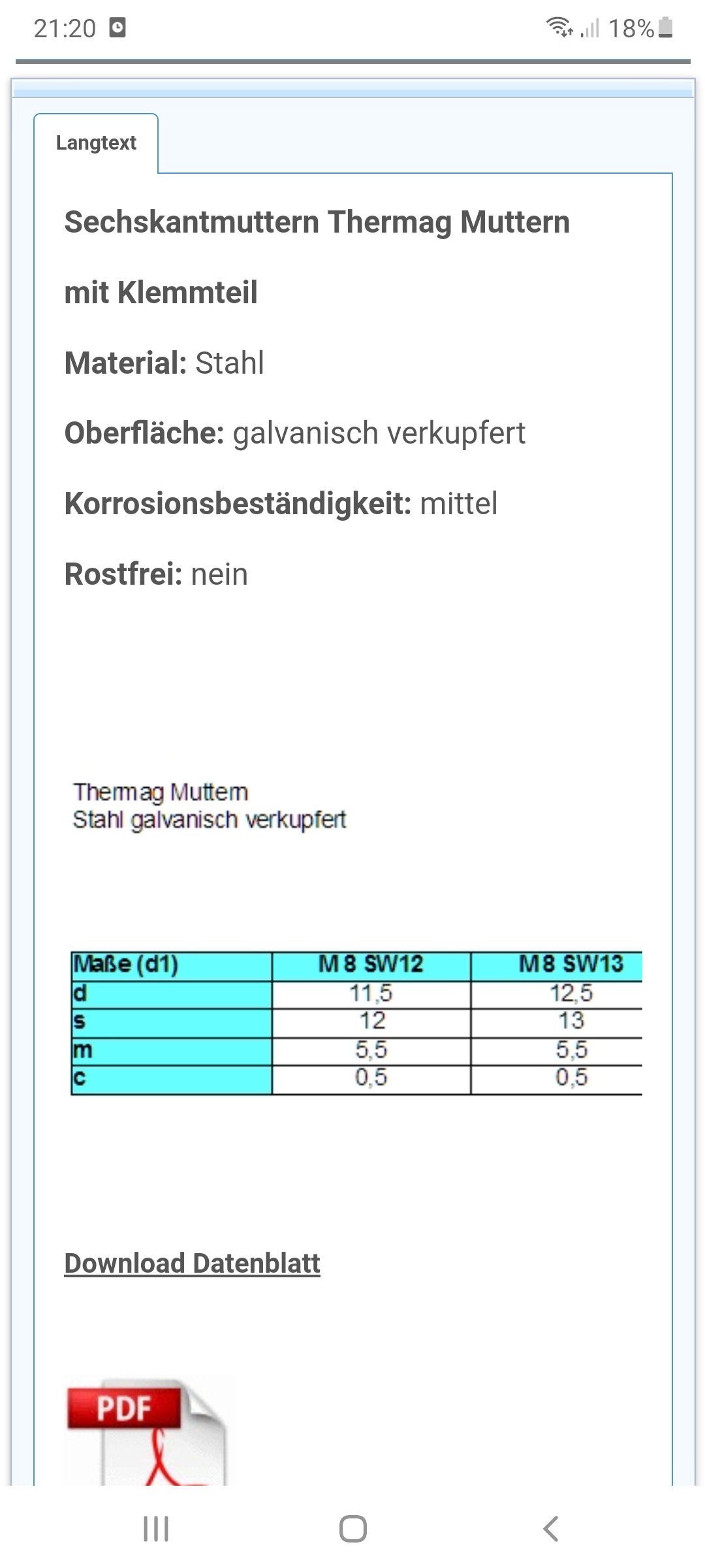

Mehr hab Ich dazu nicht gefunden.

Vari, ich habe auch nicht behauptet, dass das massiv Kupfer ist. Wäre ja auch von dem Ausdehnungsverhalten in Kombination mit Stahl schwierig bei einer Schraube/Mutter.
Trotzdem sind die weicher beim Aufmeißeln, jedenfalls alle von denen, die ich bisher kaputt machen musste. Normale Muttern aus dem Baumarkt ect. sind definitiv härter.
Und das was Uwe meint mit dem Kupferkern hatte ich auch bei einer Mutter an der Abgasa lage vom Käfer. Da blieb ein Kupferkern auf dem Bolzen stehen, nachdem ich die rostige Hülle aufgeschlagen hatte. Die neu gekauften Muttern dagegen waren bisher immer "normal" Kupferbeschichtet.
Deine getestete Mutter ist das, was man überall in den Fachläden kaufen kann und ich auch nur neu gefunden habe. Es gibt also Unterschiede zwischen "neu" und "alt".
