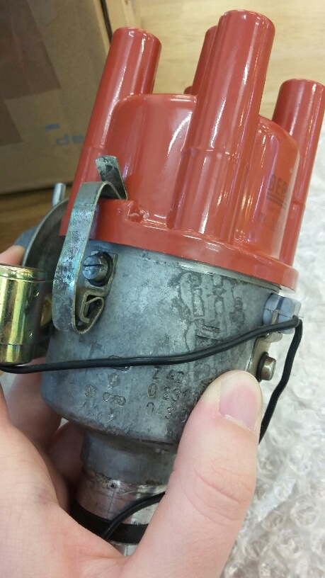

Hier mal ein Foto wie meine Kappe auf dem neuen Verteiler sitzt. Die Kappe hat die Nummer VK 321 CA und ist von BERU. Die Kappe wackelt etwas und ist meiner Meinung nach nicht lang genug. Auf dem Originalverteiler war auch noch etwas Platz bis zur Unterkante, aber die Kappe wackelte keinen Milimeter.
Die Einrastung klappt tadellos, das ist ja auch nicht zu verfehlen.
Ich probiere einfach aus, ob das Wackeln den Unterschied macht und klemme dann zum testen Plastikfolie zwischen Rand und Kappe. Muss ja nur ein wenig sein, das wird schon nicht brennen oder vom Finger reingezogen ;)

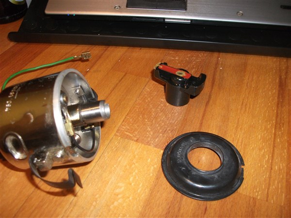

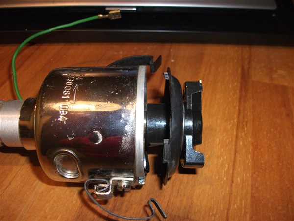

fehlt da evtl. diese abdeckscheibe?
ist übrigens ein verchromter 009 :)
bilder kommen später
Murkspitter
Beitrag von Murkspitter »
so jetzt neuer versuch!
DSCF5883 (600 x 450).jpg (59.7 KiB) 1364 mal betrachtet
DSCF5882 (600 x 450).jpg (64.94 KiB) 1364 mal betrachtet
Ja die hab ich nicht. Aber die hatte auch noch kein Verteiler, den ich je hatte. Dachte immer das sei Luxuszubehör wegen Feuchtigkeit.
