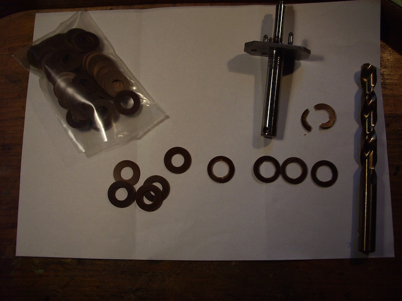

Heute sind die Pertinaxscheiben endlich angekommen 21 x 10 x 1 mm, (die kleinen Scheiben unter den Gewichten hat unser Feinmechaniker neu gedreht, für die großen hat er aber kein passendes Material) die Bohrung muss noch auf 13mm vergrößert werden. Ist nicht so einfach, der gebrauchte Bohrer macht ein leicht eckiges Loch, der neue frisst sich gleich fest und haut die Scheibe in Stücke. Den neuen Bohrer von Hand durchreiben bringt noch die besten Ergebnisse, das Loch ist aber einen Hauch zu groß. Müsste zwar so funktionieren, wir üben aber noch dran.
