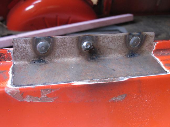

wir haben an unserem transit alles "stumpf" geschweißt, d.h. alles auf stoß. so kriecht keine feuchtigkeit mehr "zwischen" die bleche. selbst wenn man da unterbodenschutz drüberkleistert... es arbeitet gegen dich.
hier mal ein kleines beispiel wie wir es gemacht haben.
- schadstelle entrostet! (mittels trennscheibe)
- IMG_14461.JPG (60.07 KiB) 5056 mal betrachtet
- blech angefertigt und eingepasst (man beachte das spaltmass)
- IMG_1453k1.JPG (44.83 KiB) 5056 mal betrachtet
- fertig eingeschweißt und verschliffen (komplett durchgepunktet)
- IMG_1460k1.JPG (48.62 KiB) 5056 mal betrachtet

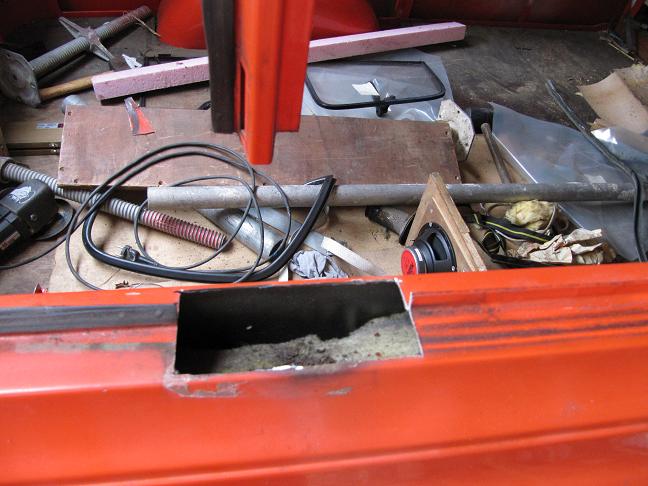

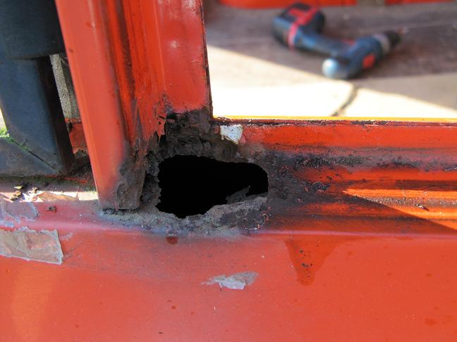

die zwei bilder paßten nicht mehr in den beitrag. so sah es dann vorher aus
- so wild sieht das ja gar nicht aus!
- IMG_1053k1.JPG (31.34 KiB) 5056 mal betrachtet
- naja.... doch!
- IMG_1063k1.JPG (44.69 KiB) 5056 mal betrachtet
