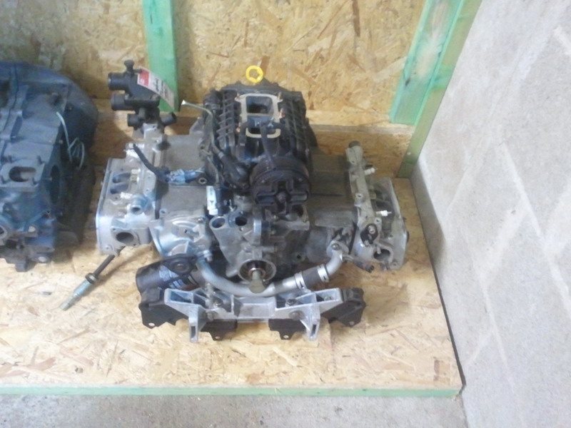

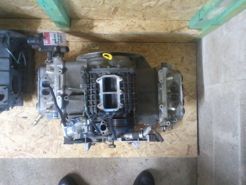

Ich hab schon wieder Flausen im Kopf und mal einen SC14 Kompressor auf einen 2,1 Liter WBX gelegt. Sieht doch gut aus?!? :D

Ohh das ist ja interessant,bitte viel Fotos posten,mein Tip die Kolben von MV Motor (95 PS) einbauen.
Die haben ne Tiefere Mulde,kommst du mit der Verdichtung noch mal runder.

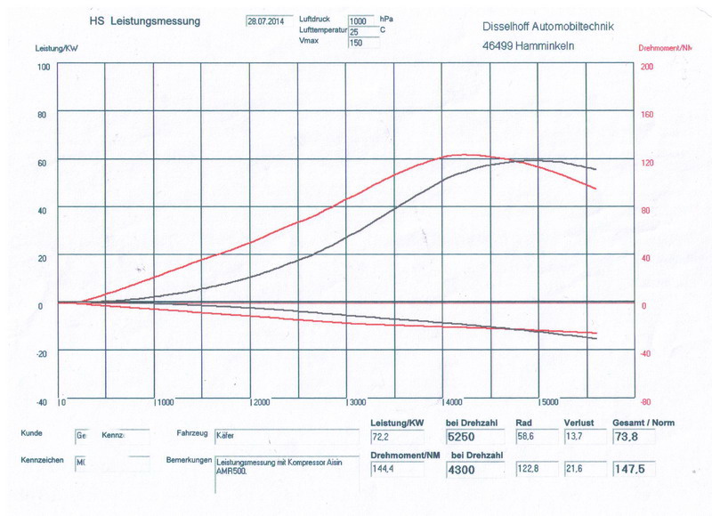

Gestern ist die Leistungsmessung mit dem 39er Vergaser gemacht worden. Die Daten im Vergleich:
Messung 28.05 mit 34er Vergaser: 72,7 KW/4600 U/min und 177,8 NM/3350 U/min
Messung 28.07 mit 39er Vergaser: 73,8 KW/5250 U/min und 147,6 NM/4300 U/min
Leistungskurve 39 er.jpg (97.08 KiB) 4251 mal betrachtet

Stell doch bitte den anderen Scan auch mit rein. Das macht den Vergleich einfacher. Gruß, Guido

Der ist eine Seite vorher zu sehen.
Re: 1600er Typ1 Kompressor
Ich habe das Bild mal in den Beitrag eingefügt.
Mh, das würd aber doch fürn 34er sprechen... max. Drehmoment knapp 1000 U/min früher und max. Leistung auch 600U/min eher.
