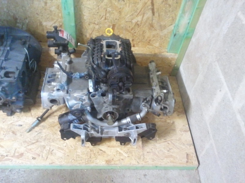

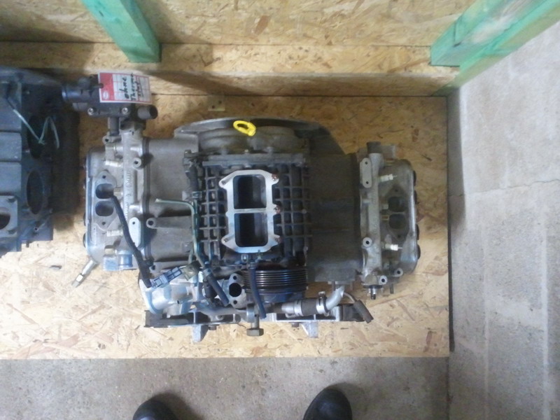

Ich hab schon wieder Flausen im Kopf und mal einen SC14 Kompressor auf einen 2,1 Liter WBX gelegt. Sieht doch gut aus?!? :D

Re: 1600er Typ1 Kompressor
Verfasst: Do 24. Jul 2014, 06:22
von Fox 4
Ohh das ist ja interessant,bitte viel Fotos posten,mein Tip die Kolben von MV Motor (95 PS) einbauen.
Die haben ne Tiefere Mulde,kommst du mit der Verdichtung noch mal runder.
Gruß Fleischi

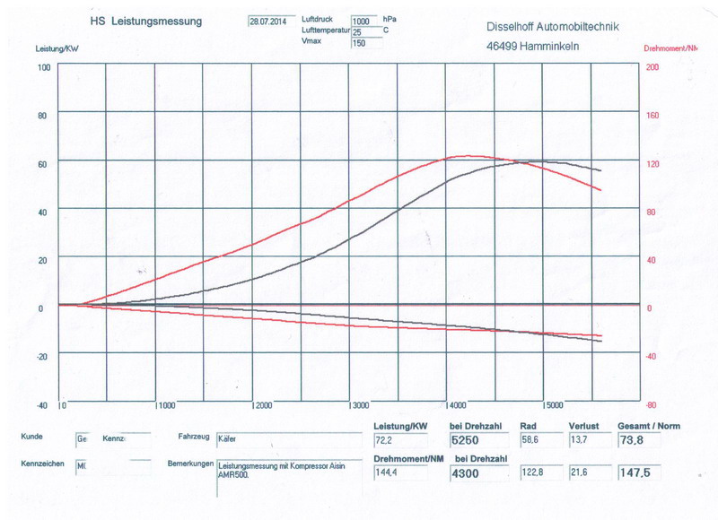

Gestern ist die Leistungsmessung mit dem 39er Vergaser gemacht worden. Die Daten im Vergleich:
Messung 28.05 mit 34er Vergaser: 72,7 KW/4600 U/min und 177,8 NM/3350 U/min
Messung 28.07 mit 39er Vergaser: 73,8 KW/5250 U/min und 147,6 NM/4300 U/min
Leistungskurve 39 er.jpg (97.08 KiB) 4261 mal betrachtet
Verfasst: Di 29. Jul 2014, 13:26
von GuidoWensing
Stell doch bitte den anderen Scan auch mit rein. Das macht den Vergleich einfacher. Gruß, Guido
Verfasst: Di 29. Jul 2014, 13:29
von MintBug
Der ist eine Seite vorher zu sehen.
Verfasst: Di 29. Jul 2014, 14:11
Ich habe das Bild mal in den Beitrag eingefügt.
Verfasst: Di 29. Jul 2014, 16:10
Mh, das würd aber doch fürn 34er sprechen... max. Drehmoment knapp 1000 U/min früher und max. Leistung auch 600U/min eher.
