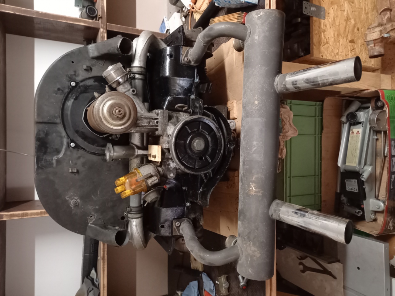

Heute hatte ich endlich mal wieder Zeit.
Soweit bin ich momentan:
Leider rutscht der Gebläsekasten irgendwie nicht komplett nach unten. Er steht mittig auf dem Gehäuse auf und kann ca 5mm nach links und rechts kippeln. is das normal?
Das Saugrohr mit der extra-Halterung(wegen dem Sebring) ist zusammen mit einem neuen Stehbolzen eingezogen.
Die Teile um die Hundehütte waren mit einem Schaumstoffband abgedichtet. Das fehlt mir noch. Dann können die auch endgültig angebaut werden.

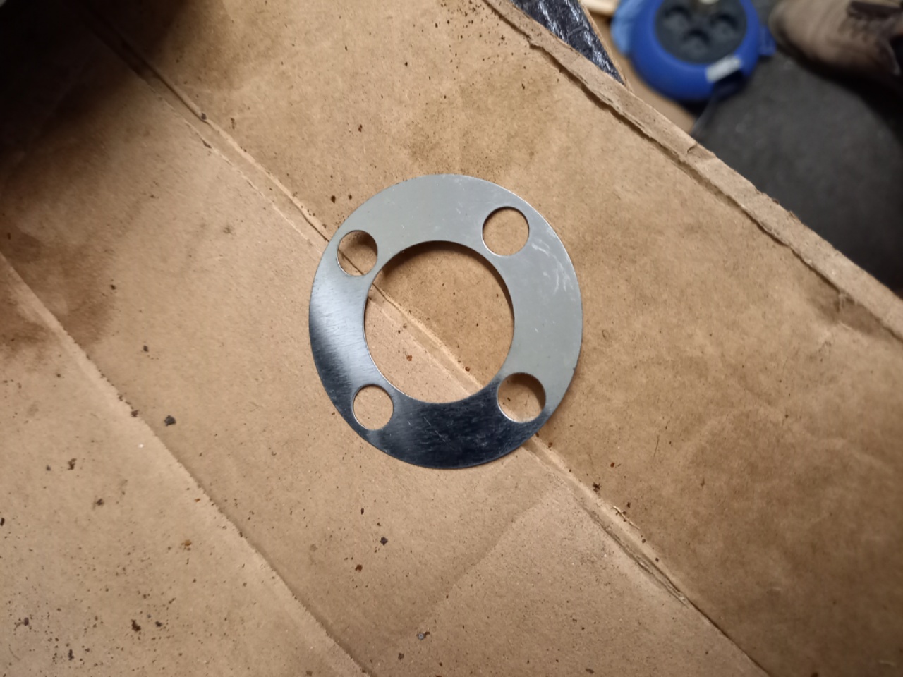

Achja nochwas.
Irgendwas bleibt ja immer übrig! :D
Komisch, wird im RLP garnicht abgebildet, gehört aber doch offensichtlich zur KW, oder? Aber in welcher Reihenfolge? Einfach nur zwischen KW und Schwung?
Re: Flo's 1600er
Das ist für 30 PS,ohne O-Ring in der KW.
Die Bude wackelt,ist normal.Mittig was wegschneiden dann passt es besser.
Dichtband ,aus dem Baumarkt,Tesa Moll oder so. Hab ich auch. 2x6mm meine ich ist es,in braun.Einfach mal schauen was dir da so zusagt.
Re: Flo's 1600er
Ich hatte noch ein Schaumstoff-Dichtband vom Ofen, aber das schließt die Lücke nicht. Ich besorge mir also ein dickeres Band. 10mm dick, dann reichts auf jeden Fall. Hauptsache dicht.

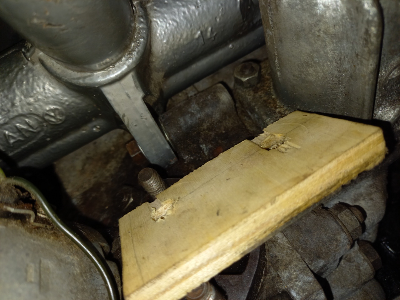

Wofür sind eigentlich diese 4-eckigen Löcher? (siehe rote Kreise)
Re: Flo's 1600er
Zum Blechlein einschweißen,schön rund dengeln und dann das Zylinderblech schön zu lackieren.
Normal sind da aber Blechmuttern drin die dann die Schraube aufnehmen die das Hitzeschutzblech halten das dann die Anschlüsse der Saugrohrvorwärmung abdeckt.
Re: Flo's 1600er
Ok, also Schraube rein! :D
Danke!
