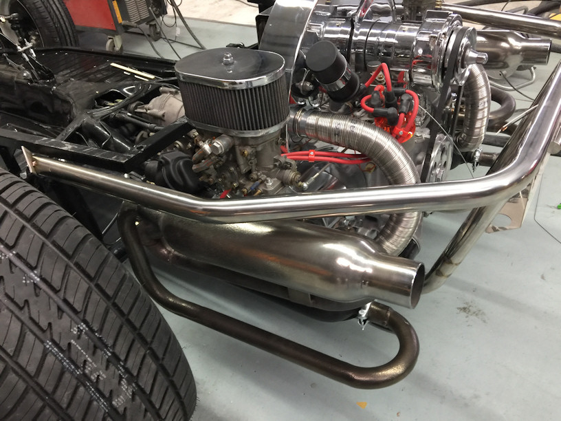

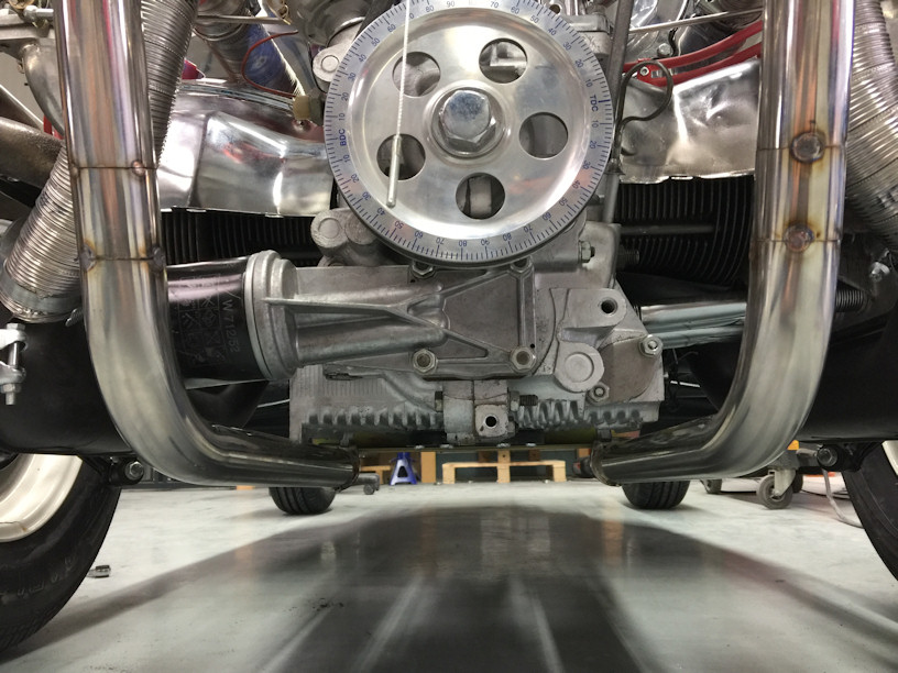

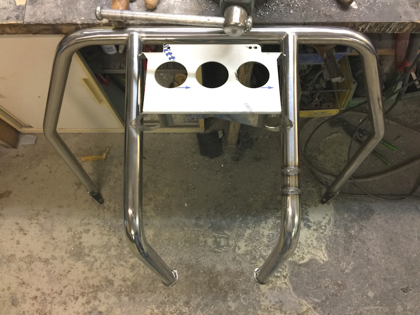

So heute hab ich mal ein bisschen Zeit euch mit Bildern zu versorgen, fangen wir an mit dem schon erwähnten Motorschutzbügel.
Der wurde um 4cm nach unten verlängert um 9cm nach hinten verkürzt (er stand so weit raus, wahrscheinlich gedacht für Fächerkrümmer und Sidewinder Auspuff) und alle 4 Halterungen abgeändert. Und im Anschluss mühsames schleifen und polieren.
- IMG_4574.JPG (152.32 KiB) 1814 mal betrachtet
- IMG_4573.JPG (162.49 KiB) 1814 mal betrachtet
- Links schon geschliffen und poliert.
