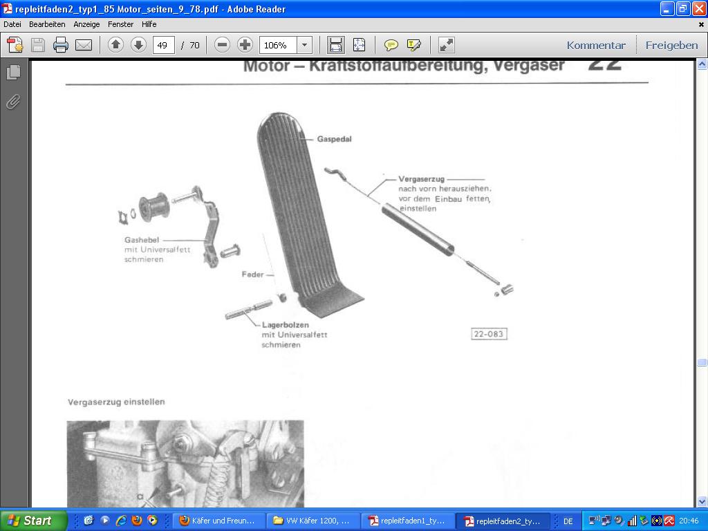

öhm ... blöde Frage:
wie und wo ist denn der Gaszug original am Gashebel befestigt ?
Ich habe das ja nun noch nie gesehen. Beim Horst war da eine Lüsterklemme.
in dem Loch
- Gaspedal.JPG (74.47 KiB) 1558 mal betrachtet
Der wird mit dem doppelt abgewinkelten Teil einfach durchgestöpselt und soll sich dann mit dem gerade Teil in dem großen Lochz frei drehen können ?
Ich frag deshalb so dämlich, weil nämlich von schräg oben in meinem Gashebel auch ein kleinen Loch ist, wo genau der Zug durchpasst ...
Schräg oben???
Wie auf dem Bild, ist das Loch im Gashebel winklig.

Danke für das Bild Uwe, ich denke ich habe es jetzt kapiert, ist ja eingentlich auch ganz einfach. Ich hoffe morgen kommen die neuen Züge.
Trotzdem noch drei Fragen:
Wenn man den Gaszug neu einzieht, muss man den logischerweise von der Pedalseite her durchschieben - richtig ?
Und sollte man ihn am alten mit einem dünnen Draht anbinden oder flutschen die so durch ?
Sollte man ihn tatsächlich wie in dem PDF steht einfetten oder macht man das mit den heutigen Zügen nicht mehr (so wie bei den Fahrrädern) ?

Fetten würde ich die Züge immer, du weißt ja nicht, wie es innen-drin aus sieht. Einen Zugdraht mit durchzuziehen ist nicht verkehrt.
Aber normal sollte sich der Bowdenzug problemlos einschieben lassen.
