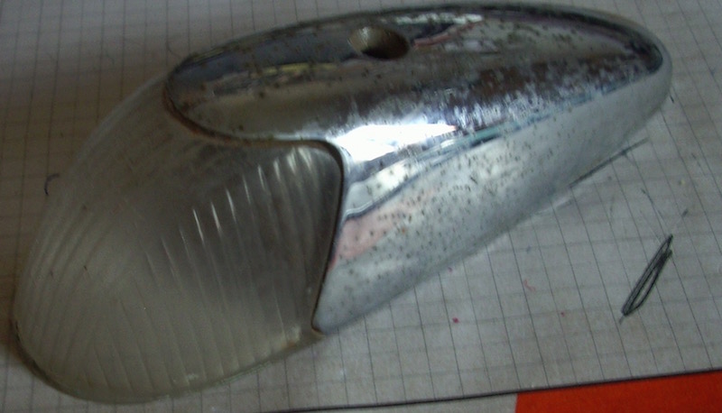

manchmal sucht man was und findet was ganz anderes ...
Blinker weiß.jpg (84.25 KiB) 1515 mal betrachtet

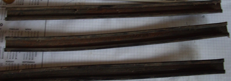

das Blinkerglas ist von Hella mit Wellenlinie, suchst Du sowas Vari?
Die Gleitstücke müssten für Steffis 02 sein.
Ich leg mal alles bereit fürn 1.Mai
Verfasst: Do 30. Mär 2017, 14:53
von kaeferaachen
Über die Plastikdinger würde ich mich sehr freuen Helmut! Danke fürs gucken :)

Danke Hemut !
Ich suche aber keine weißen Blinker.Es ging nur darum ab wann es welche gab auf dem deutschen Markt.
Aber trotzdem interessant das sowas auftaucht wenn man so gar nicht daran denkt :)

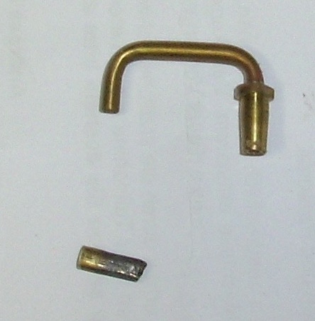

Einige von Euch haben es am letzten WE sicher schon mitbekommen: Der Motor mit den neuen AA K+Z und den neuen Köpfen fing unter Last an zu klappern, mit steigender Tendenz. Varis geschultes Uhr hat die Pleuellager als mögliche Ursache heraus gefunden. Das ist ein altbekanntes Problem: Neues Material auf altem Kurbeltrieb kann schon mal ins Auge gehen.
Um nicht ohne Käfer dazustehen, haben wir am Donnerstag den anderen Motor mal entblättert um dem Klickern auf die Spur zu kommen. Und im Ansaug von Zylinder 2 lagen dann auch die Reste vom Einspritzröhrchen der Beschleunigungspumpe, wie schon vermutet. Zerlegen wäre wohl nicht nötig gewesen: ein paar Umdrehungen mehr und das Problem hätte sich von allein erledigt ...
der Rest vom Röhrchen, ein neues zum Vergleich daneben.
