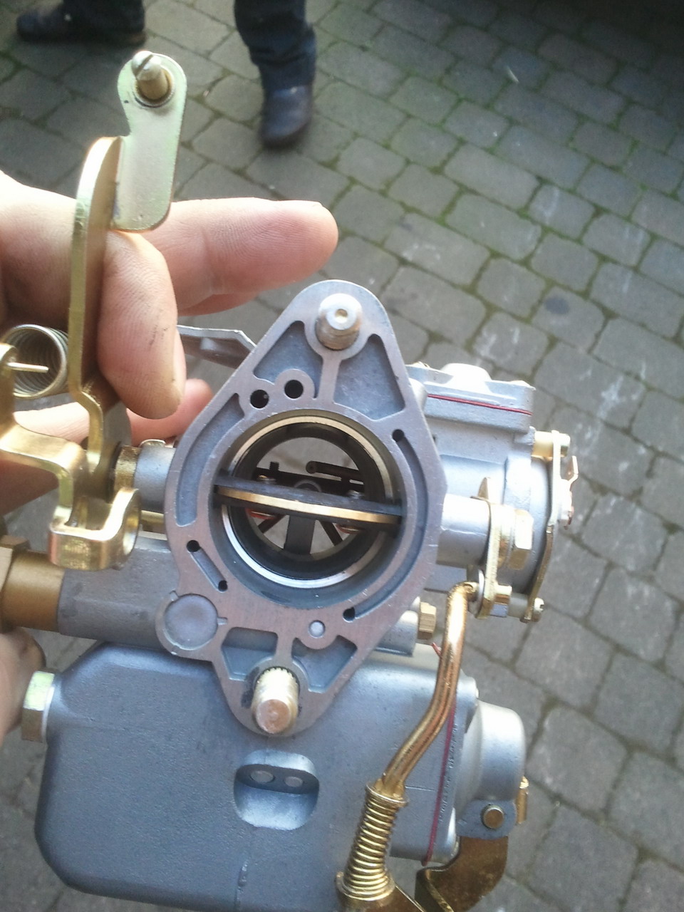

Um mal zu zeigen, was Guido mit der Stufe meint....
Das ist ein 37er, der von einem Mitbewerber umgebaut wurde. :o

Hab eine neue Seite im Aufbau, da kann man das mal technisch dargestellt sehen. Ist eigentlich selbst erklärend. Einfach nach unten scrollen. http://www.vergaserarzt.de/vergaser%C3% ... aserumbau/
