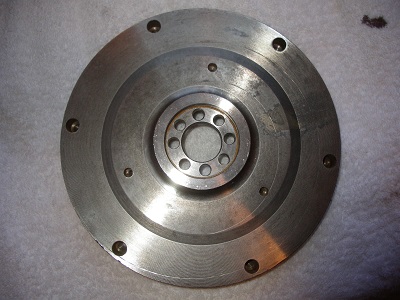

Hier, so sieht es aus:
- IMGP0973.JPG (67.15 KiB) 1743 mal betrachtet
- IMGP0972.JPG (133.36 KiB) 1743 mal betrachtet
- IMGP0971.JPG (54 KiB) 1743 mal betrachtet

Re: Verbesserung der Leistung bei 2 Liter Motor ?
@Scarlet
Bei deinen Bildern fällt mir auf, das die Stifte evtl schräg verbohrt sein könnten.
Auf Bild2 - Kupplungsseite sieht es Symetrisch aus.
Auf Bild3 - von'ne Schwungscheibe betrachtet, eher als asymetrische "Kodierung"
Weiß jemand, ob das orginal oder gewollt ist?
@Scarlet
Bring das Schwungrad mal mit nach "H" mit. Es ist bestimmt interessant drüber zu sinnieren, was Limbach sich dabei gedacht hat.
@Scarlet

@Red: Das ist schon geschehen, das Rad liegt hier rum, werde es nach "H" mitbringen.
Vielleicht wird es zur Wärmeplatte bei Uwe umfunktioniert...
