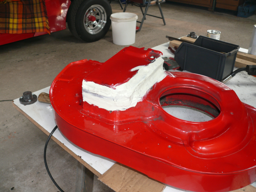

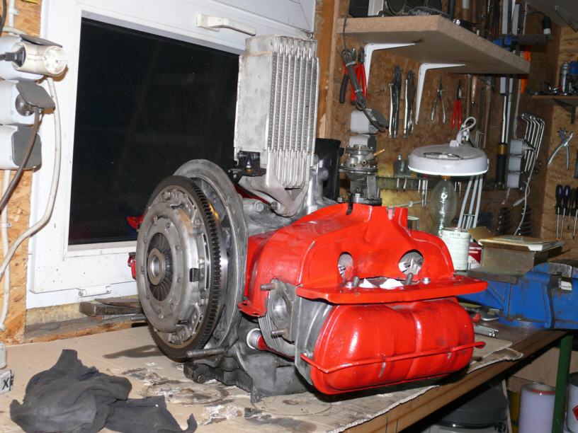

Zum Thema Kühlung: Ich habe in meinem 1,7 ltr einen Typ4 Ölkühler verbaut. Bei Temperaturen um die 10°C draußen, bekomme ich den Motor nicht über 90°C und muss ihn min. 10 Km warmfahren. Im Sommer kann ich den Motor treten wie ich will, über 110°C bekomme ich den überhaupt nicht (das auch nur mit aller Gewalt). Ich habe dazu die Hundehütte um ca. 2,5 -3 cm verbreitert. Passt gerade so in den Buggy, (liegt so eben an) geht aber. Hier zwei Bilder dazu.Flip Fusel hat geschrieben: Kühlung: Muss bei DV auf jedenfall verbessert werden, bei 37er reicht Serie bestimmt aus.

sehr interessant,
Ich glaube, dazu solltest du mal ein eigenes Thema aufmachen, damit man das später auch wieder findet, in der Suche

Macht das Sinn? Gibt es da genug drüber zu diskutieren? Falls ja, mache ich das doch glatt. Auf jeden Fall funktioniert der Kühler gut.vw71h hat geschrieben:sehr interessant,

Mal n kurzes Update:
Der Motor ist jetzt fast ganz von seinen Anbauteilen befreit. Jetzt is noch zusammen: Block, Köpfe, KuZ, Kipphebel+Welle+Ventildeckel, Verteiler, LIMA-Fuß.
So wird er dann auch abgekärchert, damit der grobe Dreck weg is.
Alle Öffnungen verschließe ich mit irgendwelchen Platten, damit der Dreck nicht reinsprizt.
Der Motor wird dann noch von Hand weiter gesäubert, genauso wie die abgebauten Teile. Schwung, Riemenscheibe, Verblechung, Geweih, Gebläsekasten, LIMA, Vergaser, Thermostat, Kabelage ist ab.

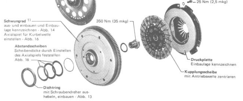

Achja: Seh ich das "richtig", dass die Abstandsscheiben hinter dem Simmerring sind? Beim Schwungrad abziehen war da nämlich nix. Auch kein O-Ring!

Hier kannst du gucken.....

Ja das Bild hab ich auch. Aber sind die Scheiben kleiner, als der Simmerring? Also so dass sie durch diesen durchpassen? Vlt sind die dahinter?
Hm, ja müssen sie ja! Klar! Die Dichtringlauffläche geht ja auch da durch. Das heisst wenn ich den Dichtring ausbaue finde ich auch die Scheiben.
Mal schauen ob sich da dann auch ein O-Ring versteckt.

Der O-Ring sitzt innen im Schwungrad.
Die Ausgleichsscheiben kannst du mit'n Draht vorpulen.

OK, der Simmering muss sowieso raus, dann kommen die Scheiben also von alleine zu Vorschein.
