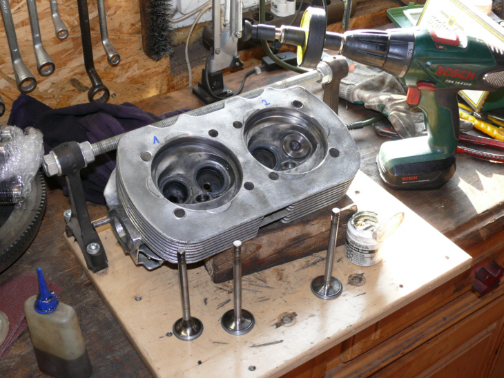

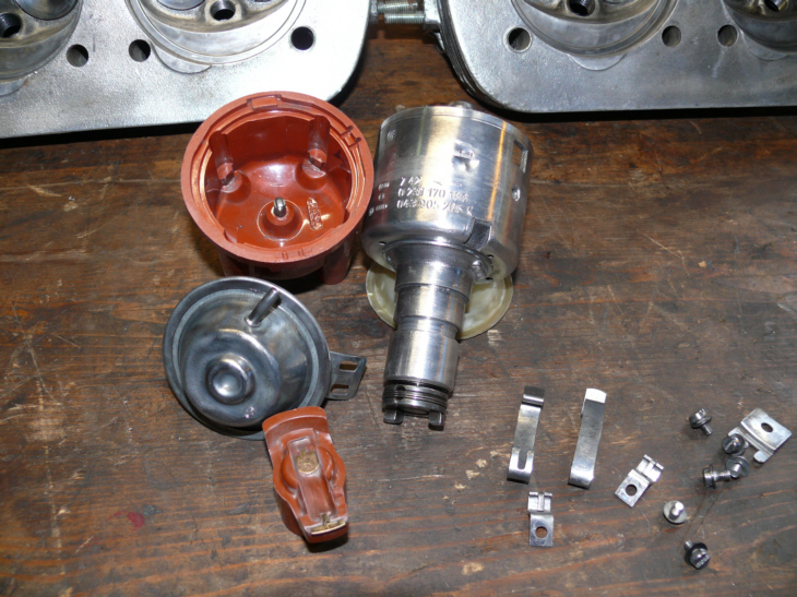

Ventile einschleifen und Verteiler hüpsch machen. Die Welle war O.K., nicht ausgeschlagen.
- P1200755-k1.jpg (272.96 KiB) 1748 mal betrachtet
- P1200785-k1.jpg (276.34 KiB) 1748 mal betrachtet

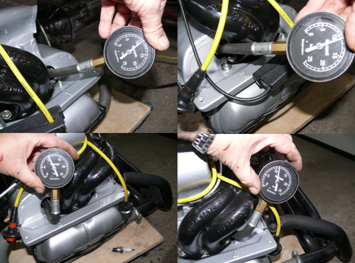

Damit Ihr auch glaubt das die Risse zu sind, hier das Kompressionsbild auf allen 4 Pötten
- P1200959-alle-klein.jpg (235.16 KiB) 1747 mal betrachtet

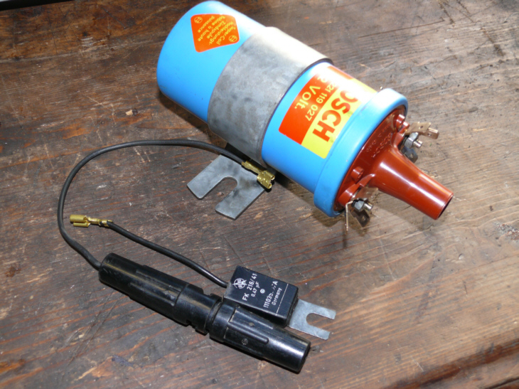

- feuertonne0815
- Beiträge: 605
Eine gute Zündspule fehlt uns noch.
- P1200793-k1.jpg (265.45 KiB) 1747 mal betrachtet

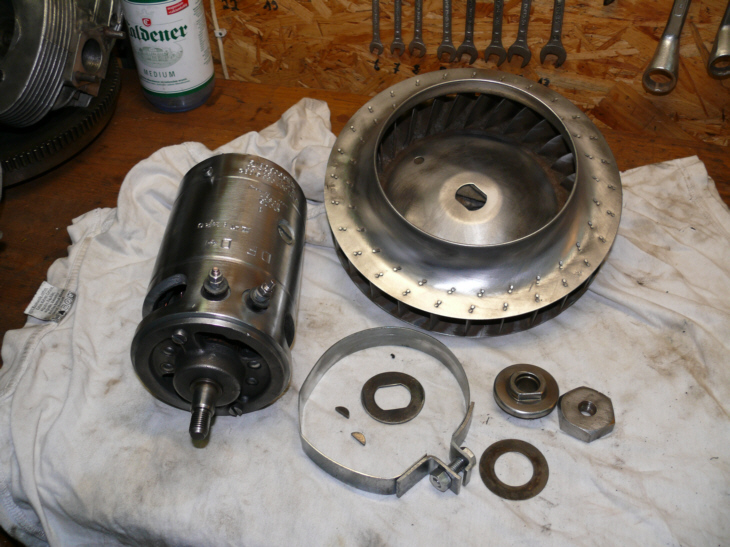

Die Lima hatte ich vorher getestet, war gut. Deshalb nur gereinigt (innen und außen)

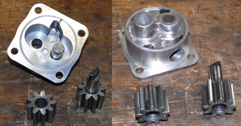

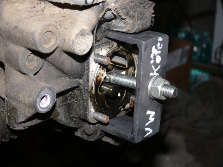

- feuertonne0815
- Beiträge: 605
Jetzt fängt die Arbeit aber erst an. Die Ölpumpe muss noch raus, dann gehts bald an den Motor.
- P1200832-k1.jpg (198.38 KiB) 1747 mal betrachtet
- feuertonne0815
- Beiträge: 605
So, Ölpumpe ist auch erledigt.

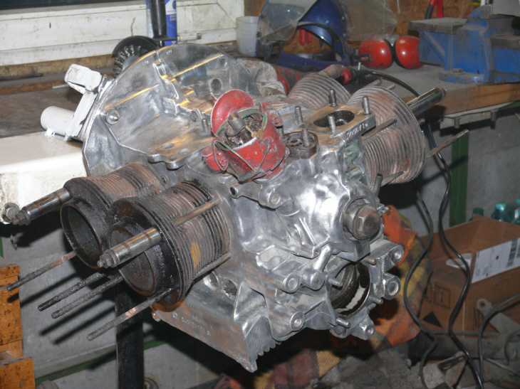

- feuertonne0815
- Beiträge: 605

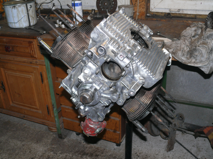

Jetzt kommt die große Scheißarbeit. Der Block muss gereinigt werden bevor die Kolben und Zylinder demontiert werden, damit nicht zu viel Dreck in den Motor kommt. Könnte ja sein, das ich ihn nicht trennen muss. Achsialspiel war nicht wirklich festzustellen (kann das nicht richtig messen) aber die Hoffnung ihn zusammen zu lassen war da.

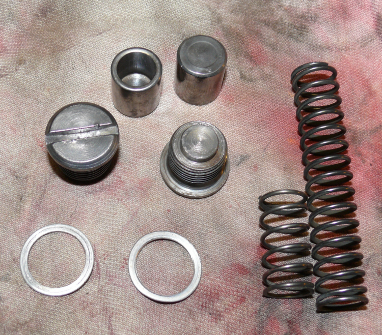

Jetzt wo der Dreck weg ist, kommt man auch gut an die Öldruckregelkolben. Sehen gut aus, nix eingelaufen oder so.

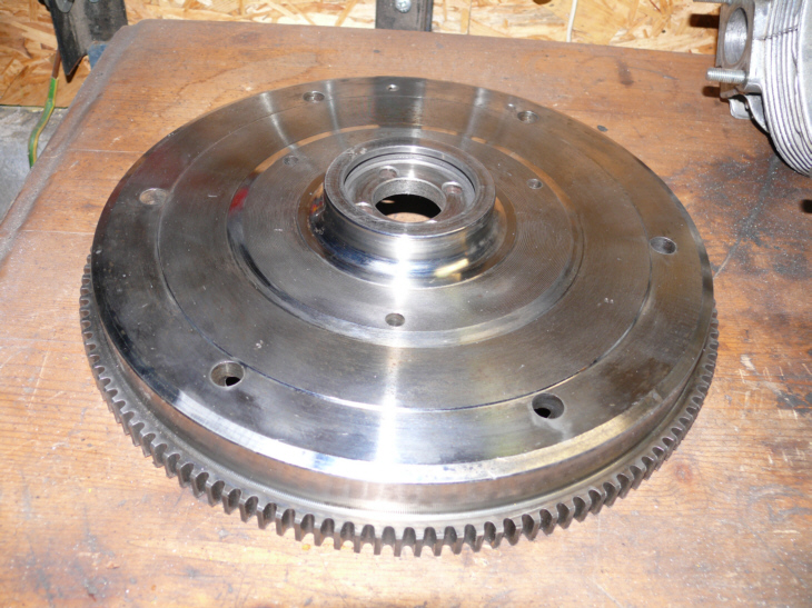

- feuertonne0815
- Beiträge: 605

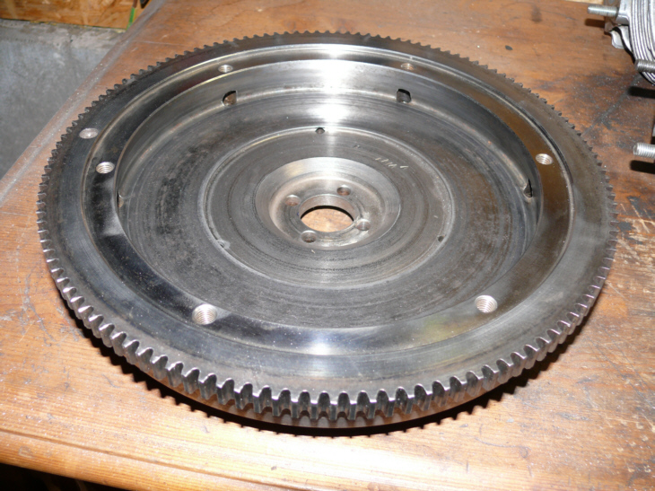

Zwischendurch noch etwas Zeit mit dem Schwungrad verbracht.
- P1200859-k1.jpg (258.01 KiB) 1747 mal betrachtet
- P1200858-k1.jpg (266.26 KiB) 1747 mal betrachtet
Stimmt nicht ganz! Du hast noch das Orginale dran. Wir wollten zusätzlich noch'n Schaumstoffband aufkleben, was aber nicht gehalten hat.PeterHadTrapp hat geschrieben:bei mir fehlt das auch.
Oder haben wir es ganz abgefummelt???
