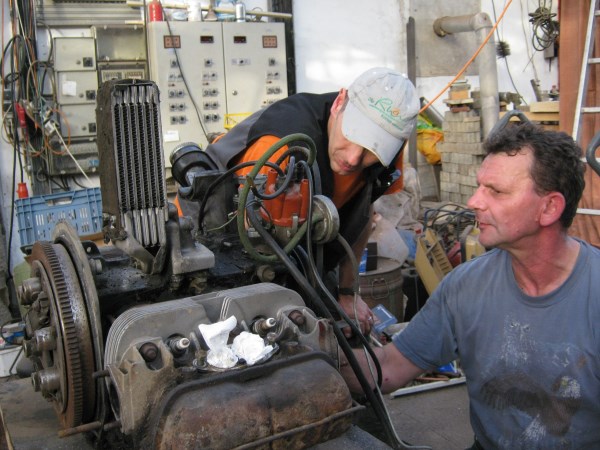

Ventile einschleifen und Verteiler hüpsch machen. Die Welle war O.K., nicht ausgeschlagen.

Damit Ihr auch glaubt das die Risse zu sind, hier das Kompressionsbild auf allen 4 Pötten

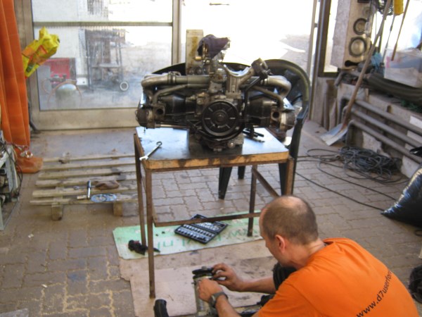

Jetzt fängt die Arbeit aber erst an. Die Ölpumpe muss noch raus, dann gehts bald an den Motor.

So, Ölpumpe ist auch erledigt.

Jetzt kommt die große Scheißarbeit. Der Block muss gereinigt werden bevor die Kolben und Zylinder demontiert werden, damit nicht zu viel Dreck in den Motor kommt. Könnte ja sein, das ich ihn nicht trennen muss. Achsialspiel war nicht wirklich festzustellen (kann das nicht richtig messen) aber die Hoffnung ihn zusammen zu lassen war da.
