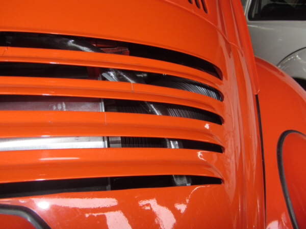

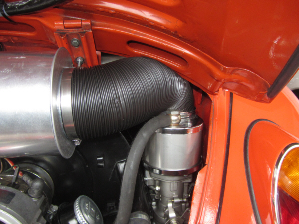

noch isses nicht drin. Es wird verdammt knapp und ohne "Eindellung" an der offenen Deckelkante nicht gehen :roll:
Re: Zentralluftfilteranlage
ja, wie befürchtet, dellt der Deckel den Schlauch ein. Bei geschlossener Haube ist das dann kein Problem

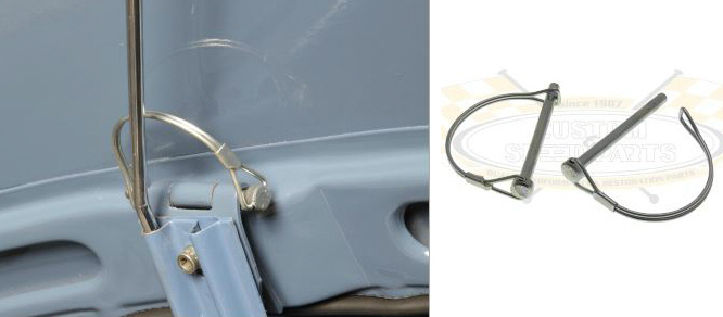

Da ja nun die Befestigung des ZLF mit der Motordeckelhalterung kombiniert wird, ist es natürlich empfehlenswert, die Motorhaubenabnahme davon unabhänging zu gestalten. Dafür habe ich mir diese Teile bestellt:
So viel ich weiß, hat @Vari das ja schon länger so. Die Frage ist: läßt man die Deckelfeder noch drin oder stellt man die Haube immer so wie auf dem Bild auf? Und was steckt man da am besten rein, was die Haube aufhält und dann nicht verkratzt?
Die Deckelfeder hat mit den Bolzen ja nur etwas zu tun wenn man die Haube abmacht. Bei mir bleibt die Feder drin,es dauert ja nur ein paar Sekunden sie eben auszuhängen.
Die Bolzen dienen ja nur dazu,das man nicht bei jedem Ausbau die Haube neu justieren muss.
aber geht der Deckel ohne Spannung nicht leichter zu montieren?
Du montierst den Deckel doch ohne Spannung. Die Feder wird nach dem montieren eingehängt.

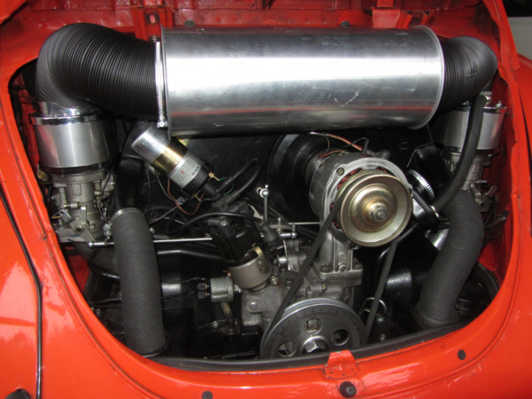

Wo kommt denn die Luft in den Behälter?
die 60er Röhrchen sind noch nicht bei mir angekommen. Auf die warte ich schon seit zwei Wochen :roll:
Ok und wo bringst du die unter?
