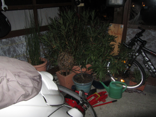

Meine auchJonHue hat geschrieben: Die Blumen dürfen in der Garage überwintern, auch wenn das diesen Winter wohl kaum nötig gewesen wäre![]()
