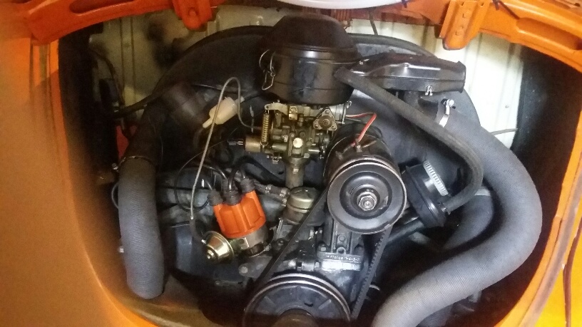

Kannst du mal ein Foto von dem Verteiler einstellen? Auch, wo du den am Vergaser angeschlossen hast. Vielleicht so ein Übersichtsbild von deinem Motorraum und dann nochmal extra vom Verteiler.

Übersichtsbild gibt es morgen. Habe gerade keine Lust die 500m zur Garage zu stiefeln.

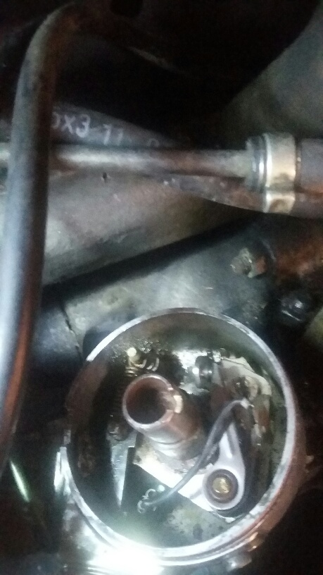

Naja, wenn du den aus dem Link hast und da keine Unterdruckdose dran ist, kann auch kein ZZP verschoben werden
Am Besten sind eigentlich die kombinierten Verteiler, also die den ZZP über den Unterdruck und Fliehkraft verstellen. Die gehören eigentlich zu den 30 PICT-3 Vergasern. Es gibt aber auch ein paar wenige PICT-3, die den alten Verteiler mit großer Dose brauchen. Ich muss nur nochmal nachsehen, wie man im eingebauten Zustand den Unterschied erkennt

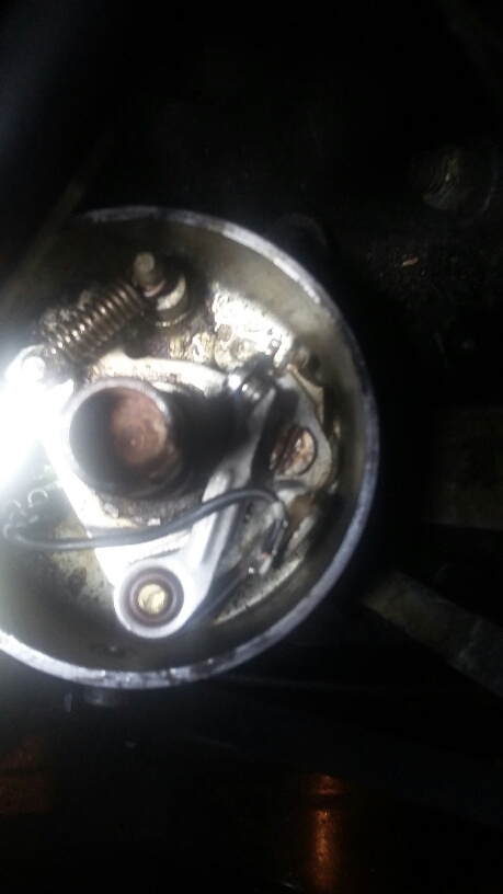

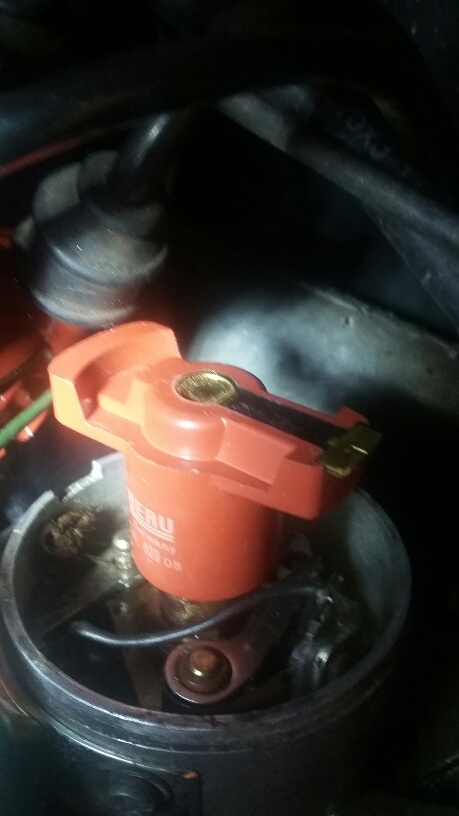

Ich war eben nochmal in der Garage. Das Simulieren des Unterdrucks hab ich gemacht aber ich konnte nicht so viel Unterdruck aufbauen, dass sich da groß was getan hätte. Alleine merkt man nicht wirklich gut was sich da tut wenn man mit dem Schädel 3cm neben dem Innenleben des Verteilers hängt. Also lautet das Fazit: Vllt bewegt sich da ein klein wenig.

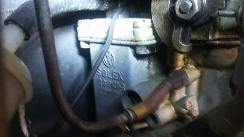

Hier mal ein paar Bilder. Ich wollte den Verteiler demontieren, aber bin an ner dämlichen Schraube gescheitert. Meine Reparaturanleitungen liegen noch in der Werkstatt meines Nachbarn da muss ich warten bis der von der Arbeit nach Hause kommt. Ich bin mir deshalb nicht ganz sicher ob es überhaupt nötig ist diese Schraube zu lösen

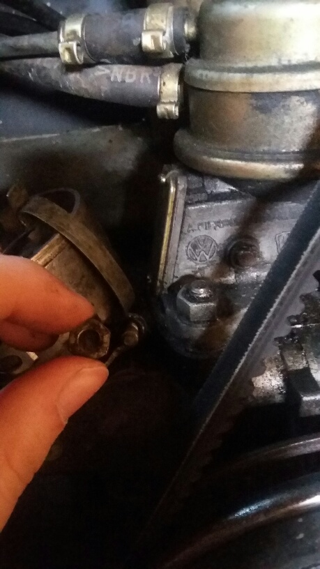

Ich habe ein Problem diese Schraube zu lösen. Mit meiner Ratsche komme ich nicht ganz dahinter und meinen Miniratschensatz finde ich momentan nicht. Habt ihr ne Idee wie ich die dennoch los kriege?
Diese Mutter habe ich gelöst und dachte dann den Verteiler abnehmen zu können. Aber das war nur die Kontermutter für die Schraube so wie ich das dann gesehen habe.

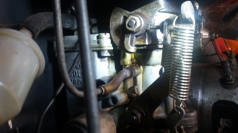

Hier der Anschluss an den Vergaser. Der ist so richtig laut Literatur. Wenn der doch falsch ist, bitte melden.

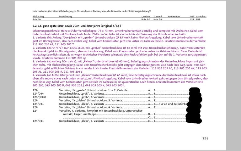

Das hier ist im Katalog von "Ralfs Käferteile" zu finden.

Du musst und kannst die Hintere Schraube nicht lösen, da sie angeschweißt ist. Die Mutter vorn leicht lösen reicht normalerweise aus, um das Klemmteil zu lösen und den gesamten Verteiler rauzuziehen.kaeferaachen hat geschrieben:Ich wollte den Verteiler demontieren, aber bin an ner dämlichen Schraube gescheitert.
Bei dir wurde die Mutter viel zu knallig angezogen, so dass sich alles etwas verklemmt hat und die Schraube schon arg krumm gezogen wurde
Siehe Bild mit Neuteil:
- Klemme.JPG (15.23 KiB) 1823 mal betrachtet

Danke, das hilft schonmal. Ich versuche mal die Schraube etwas gerade zu richten und dann den Kranz zu entfernen. Oder hat jemand ne bessere Idee? Diese Woche habe ich ausnahmsweise mal Zeit stundenlang in der Garage zu sein
Das ist die falsche Unterdruckdose zu dem Vertiler!
Zieh mal bitte den Unterdruckschlauch von dem Vergaser ab und steck in das Loch eine Stecknadel oder einen dünnen Draht und schau, wie weit der rein geht, bis du anstößst. Dann kann ich dir sagen, ob der Verteiler zu dem Vergaser passt. Die Unterdruckdose gehört jedenfalls nicht zum Verteiler, der jetzt gerade drin ist.
Wenn der Verteiler zum Vergaser passt, kann ich dir eine passende Dose zuschicken.
