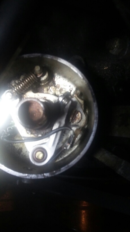

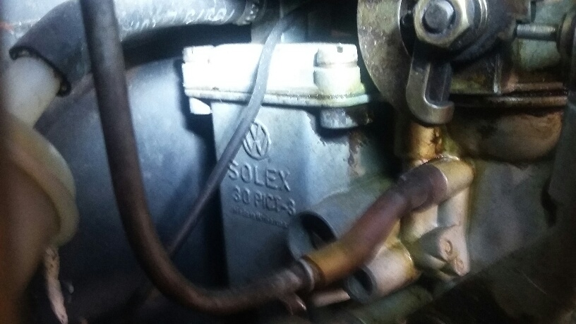

Kannst du mal ein Foto von dem Verteiler einstellen? Auch, wo du den am Vergaser angeschlossen hast. Vielleicht so ein Übersichtsbild von deinem Motorraum und dann nochmal extra vom Verteiler.
Beim Zerlegen musst du vorsichtig sein, die Federn springen gerne mal weg und sind etwas tricky wieder einzuhängen. Auch viele Fotos machen, man kann den nämlich auch um 180° verdreht zusammenbauen und dann hast du dauernd Probleme.

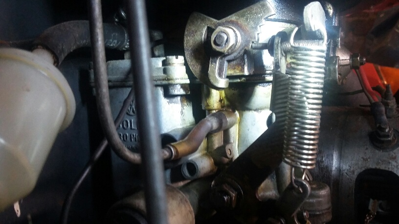

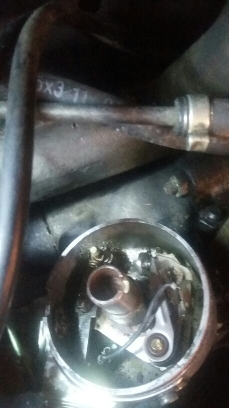

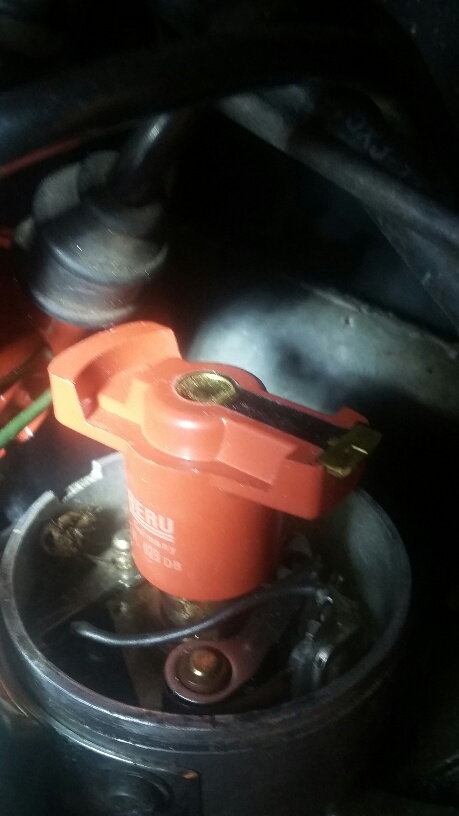

Ich war eben nochmal in der Garage. Das Simulieren des Unterdrucks hab ich gemacht aber ich konnte nicht so viel Unterdruck aufbauen, dass sich da groß was getan hätte. Alleine merkt man nicht wirklich gut was sich da tut wenn man mit dem Schädel 3cm neben dem Innenleben des Verteilers hängt. Also lautet das Fazit: Vllt bewegt sich da ein klein wenig.

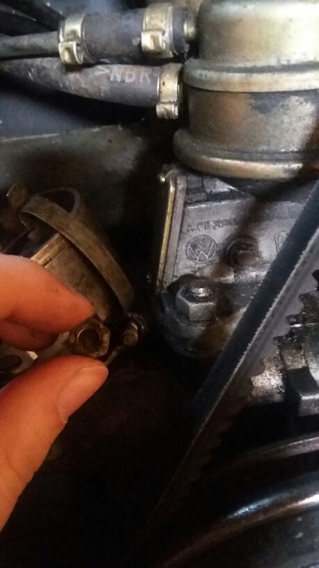

Hier mal ein paar Bilder. Ich wollte den Verteiler demontieren, aber bin an ner dämlichen Schraube gescheitert. Meine Reparaturanleitungen liegen noch in der Werkstatt meines Nachbarn da muss ich warten bis der von der Arbeit nach Hause kommt. Ich bin mir deshalb nicht ganz sicher ob es überhaupt nötig ist diese Schraube zu lösen :oops:
Ich habe ein Problem diese Schraube zu lösen. Mit meiner Ratsche komme ich nicht ganz dahinter und meinen Miniratschensatz finde ich momentan nicht. Habt ihr ne Idee wie ich die dennoch los kriege?
Diese Mutter habe ich gelöst und dachte dann den Verteiler abnehmen zu können. Aber das war nur die Kontermutter für die Schraube so wie ich das dann gesehen habe.

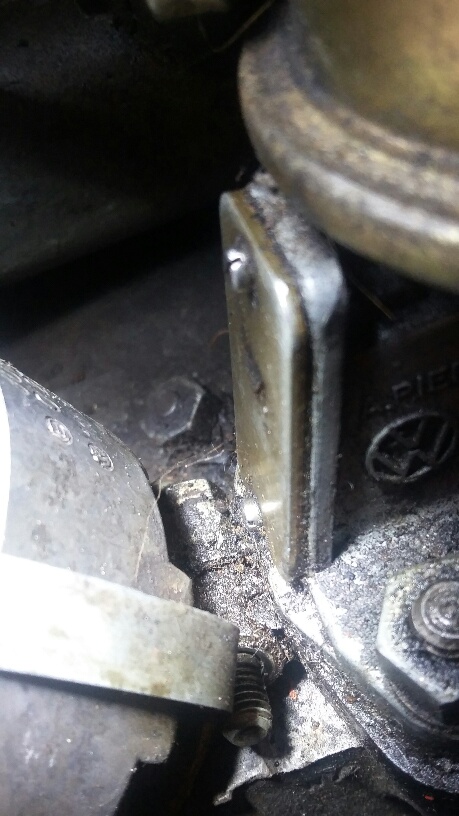

Hier der Anschluss an den Vergaser. Der ist so richtig laut Literatur. Wenn der doch falsch ist, bitte melden.
Ja ich weiß, dass der Benzinfilter da nicht gut sitzt. War nur zur Kontrolle und Eingrenzung des Problems. Der wird wieder entfernt.

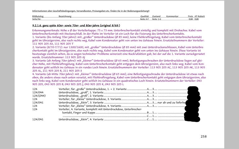

Das hier ist im Katalog von "Ralfs Käferteile" zu finden.

kaeferaachen hat geschrieben:Ich wollte den Verteiler demontieren, aber bin an ner dämlichen Schraube gescheitert.
Du musst und kannst die Hintere Schraube nicht lösen, da sie angeschweißt ist. Die Mutter vorn leicht lösen reicht normalerweise aus, um das Klemmteil zu lösen und den gesamten Verteiler rauzuziehen.
Bei dir wurde die Mutter viel zu knallig angezogen, so dass sich alles etwas verklemmt hat und die Schraube schon arg krumm gezogen wurde
Siehe Bild mit Neuteil:

Das ist die falsche Unterdruckdose zu dem Vertiler!
Zieh mal bitte den Unterdruckschlauch von dem Vergaser ab und steck in das Loch eine Stecknadel oder einen dünnen Draht und schau, wie weit der rein geht, bis du anstößst. Dann kann ich dir sagen, ob der Verteiler zu dem Vergaser passt. Die Unterdruckdose gehört jedenfalls nicht zum Verteiler, der jetzt gerade drin ist.
Wenn der Verteiler zum Vergaser passt, kann ich dir eine passende Dose zuschicken.
