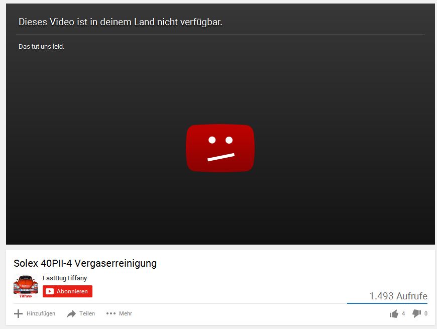

Was für ein Korn nehmt ihr fürs Abziehen?
Und Walter, dein Video kann ich z.B. nicht ansehen.
