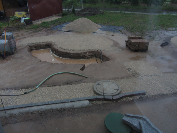

oh doch my dear friend. Es ist schon mehr als 4 Jahre her und war auch nur ein einmaliger, kurzer "Ausrutscher". Seit der Zeit ist der Grundwasserspiegel bei uns um 6m gefallenSasquatch hat geschrieben:Ich kann mch an Bilder von einem ziemlich regengebeutelten Garten erinnern, Walter. Ist noch gar nicht so lange her.
