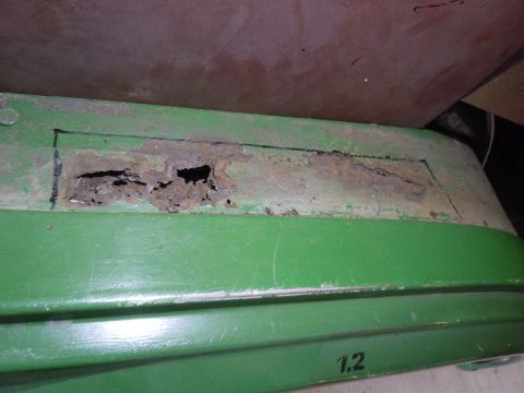

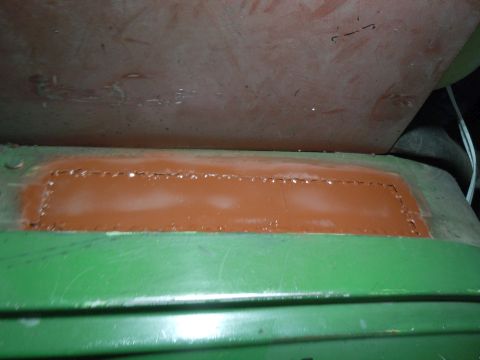

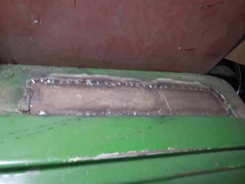

So, arbeitstechnisch habe ich mal wieder mit/an Franz/Doka gearbeitet.
Hierbei ein paar Löcher, die man nicht braucht, verschlossen.
Dabei habe ich mal die Gummi der Zugstrebe abgeschraubt und nach Rost abgesucht. Tatsächlich habe ich zwar Rost gefunden, aber zum Glück nur minimal. Wenn ich die Gummi wechsele, werde ich nur entrosten und das Blech mit Rostschutz und Farbe behandeln. Nach dem Wechsel werde ich mich dann auch mal mit Franz zum TÜV getrauen; mal sehen.

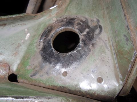

Das war Radhaus Beifahrerseite? Schau da nochmal genau hin.
Um den Tankstutzen sammelt sich da viel Dreck + dadurch gammelt es da. Auch im Fach unter dem Beifahrersitz.

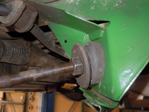

Ich habe mir die Stützhülsen in VA drehen lassen. Das ist auch so'ne Schwachstelle vom Fahrwerk, wenn sie dünnrosten. Das Gummi ist garnicht das Problem.

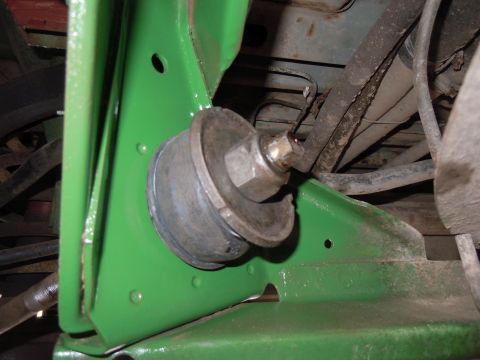

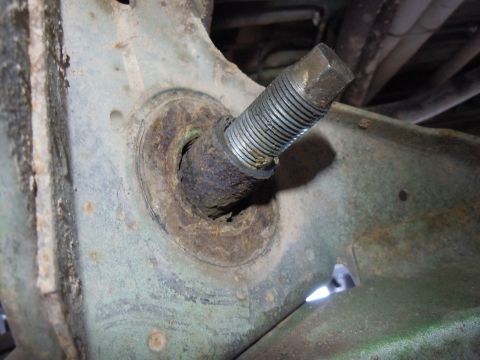

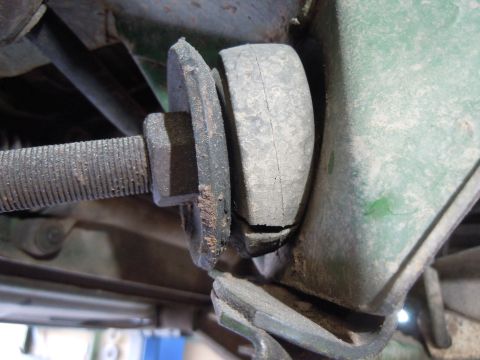

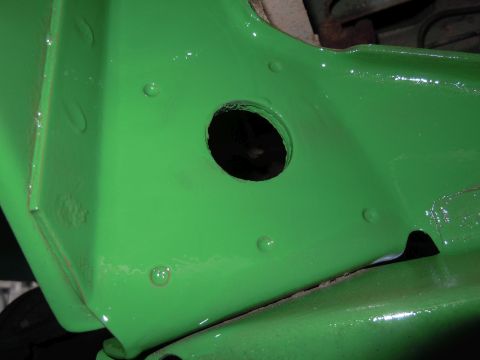

Die Zugstrebengummi hab ich gewechselt, wobei ich das Blech gleich entrostet und neu lackiert habe. Das Abschrauben der Streben ging sehr gut, ich habe sehr oft Rostlöser auf die Gewinde gesprüht, und mit der Drahtbürste(Bohrmaschine) gereinigt. Mit einem guten Maulschlüssel und einer Verlängerung habe ich ohne Blech entrosten und lackieren gut 45 Min. gebraucht.
So, nun noch den Warnblinker in Gang bringen, in den Auspuff spucken und nach Ostern geht es zum TÜV.

- Zugstrebe (1).jpg (84.29 KiB) 12376 mal betrachtet

Na endlich mal, der die Arbeit mal gewissenhaft macht!
Du musst aber, ....
... warte ma', ...
Den Nachlauf überprüfen + mittels Stabie einstellen.
