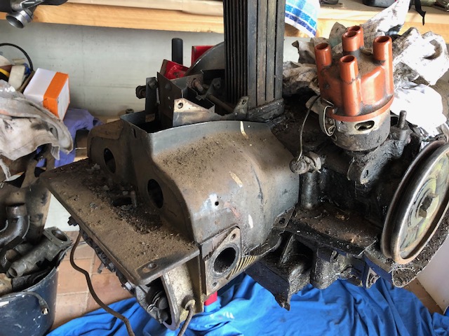

Verfasst: Sa 20. Mär 2021, 10:44
bei dem derzeitigen Schei...wetter geht es nur langsam voran. Der Rostlöser muss sich auch erst durchbeissen...
Der Dreck macht die meiste Arbeit...
Eine vorherige Hochdruckreinigung wäre gut gewesen. Aber wer hat schon die Räumlichkeiten, mit Ölabscheider und so...
Re: Tiffy's downgrade Motor
Verfasst: Sa 20. Mär 2021, 11:00
An manchen Waschanlagen gibts auch Motorreinigung. Die haben dann auch n Ölabscheider.
Verfasst: Sa 20. Mär 2021, 11:46
von kaeferaachen
Mein Originalmotor war auch sehr verölt wegen dem undichten Simmerring hinter der Schwungscheibe. Ich habe den Dreck dann ziemlich gut mit Motorkaltreiniger von Limora abbürsten können https://www.limora.com/de/warenhaus/pfl ... 15484.html . Das Zeug ist nicht billig, aber dadurch, dass man mit Wasser anfeuchtet und abspült, geht auch Dreck und nicht nur Öl, wie bei Bremsenreiniger runter. In einer Wanne kann man die Flüssigkeit auffangen und mit Papiertüchern binden. So hab ichs gemacht. Die 1L Flasche ist jetzt auch nach einem Käfermotor, einem Käfergetriebe sowie einem Ax-Motor und Ax-Getriebe noch nicht vollständig leer. Abgepült habe ich mit einem Pumpsprüher.
Verfasst: Sa 20. Mär 2021, 12:14
Ich hab ne alte Spülmaschine, die noch funktioniert. da reinige ich auch mal Teile damit. Man muss halt das Abwasser auffangen.
