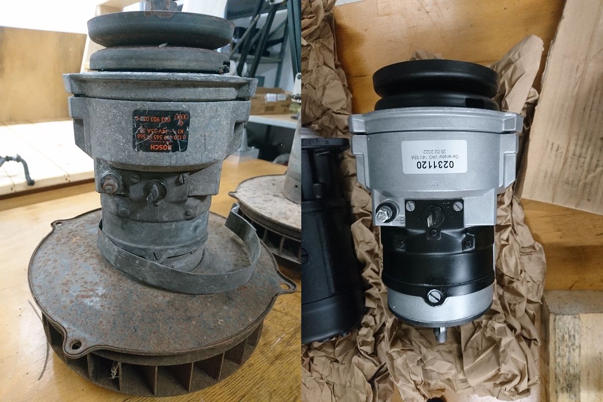

Hab vorhin die Teile zurückbekommen.
Hier der Vergleich (rein optisch).
Hier Gleichstrom:
Re: Revision Anlasser und Lichtmaschine
He, die haben doch deine alte Lima in den Schrott geworfen und dir eine Repro geschickt! :lol:
Sieht optisch sehr gut aus, hoffentlich funktioniert die auch genauso gut.
Sowas hab ich auch schon gedacht.
Wenn ich etwas weggebe,war mal ein Radio zum Garantiereparatur,dann mach mir unverwechselbare Kennzeichen an das Gerät. Nen kleinen Kratzer IM Stecker,oder am Gehäuse mal kurz mit einer Feile an einer Ecke drüber. Körnerschlag in dickem Gehäuse oder auch zwei nebeneinander. Sowas erkennt man dann immer wieder und weiß ob es das eigene ist oder ein anderes Teil.
