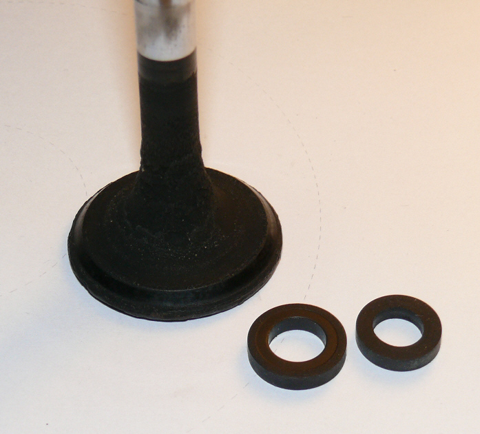

Habe mal wieder eine Frage. Das erste Ventil habe ich ausgebaut. Dort war ein Gummiring aufgeschoben. Soll laut Handbuch ein Ölabweisring sein. Dieser ist hart und sicher verschlissen. Mir ist die Wirkungsweise des lose auf dem Schaft sitzenden Gummiring auch nicht klar, bin von Motorrädern andere Ventilschaftdichtungen gewohnt. Die neuen Dichtringe gehen "sehr" stramm auf das Ventil und lassen sich (trocken) schwer verschieben,ist das normal? Es gibt scheinbar zwei verschiedene Vetilschaftdurchmesser, gibt es da auch verschiedene Dichtungen? Auf dem Foto ist die alte und neue Dichtung abgebildet. Kann mich bitte jemand aufklären?! Danke im voraus.

Danke, das war sehr aufschlussreich. Habe mir schon Gedanken gemacht, was die Ringe bewirken sollen, da mir die Funktion echt schleierhaft ist. Na ja, vor dem zusammenbauen werde ich sicher noch viele Fragen stellen müssen.
