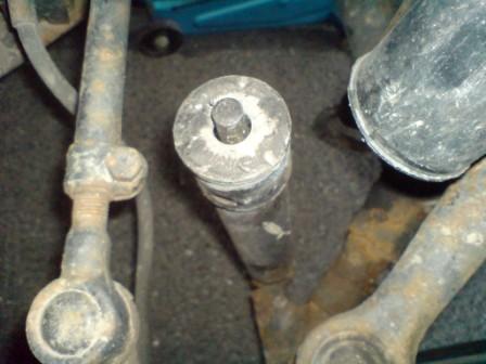

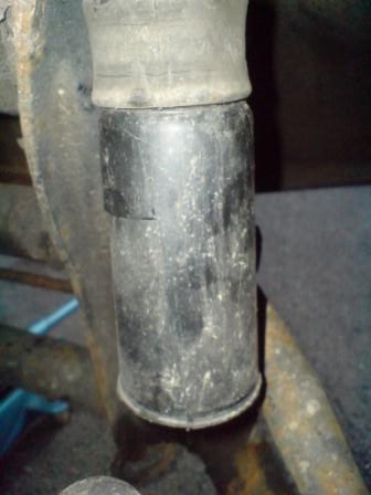

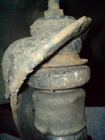

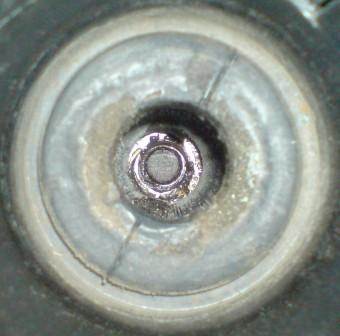

Ich habs!
Re: Knacken beim Lenken
Hier noch ein Bild hineinfotographiert.
Es war also doch vorne!!!
Im Innenraum hörte es sich an, als würde es von hinten kommen! Aber das glaubt bestimmt keiner!
Der Dämpfer ist halt kaputt ... glaub nicht dass da so schnell noch mehr draus wird.
