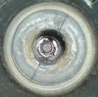

Ich habs!
Re: Knacken beim Lenken
Verfasst: Fr 1. Jun 2012, 20:35
Hier noch ein Bild hineinfotographiert.
Es war also doch vorne!!!
Im Innenraum hörte es sich an, als würde es von hinten kommen! Aber das glaubt bestimmt keiner! :oops:

Was kann das nun für Auswirkungen haben?
Ich bin ja schließlich 2 Tage so gefahren und hab durch wildes Kurvenfahren versucht das Geräusch zu wiederholen.
Verfasst: Fr 1. Jun 2012, 20:58
von PeterHadTrapp
Der Dämpfer ist halt kaputt ... glaub nicht dass da so schnell noch mehr draus wird.
Verfasst: Fr 1. Jun 2012, 21:35
Ich würde jetzt denken, wenn dann tauscht man gleich beide vorne.
Im so wirds gemacht steht:
Es ist nicht erforderlich, bei nur einem defekten Dämpfer beide gemeinsam auszutauschen.
Macht das Sinn? der alte ist doch sicher ausgelutscht und dann hätte ich ja 2 unterschiedlich wirkende drinnen.
