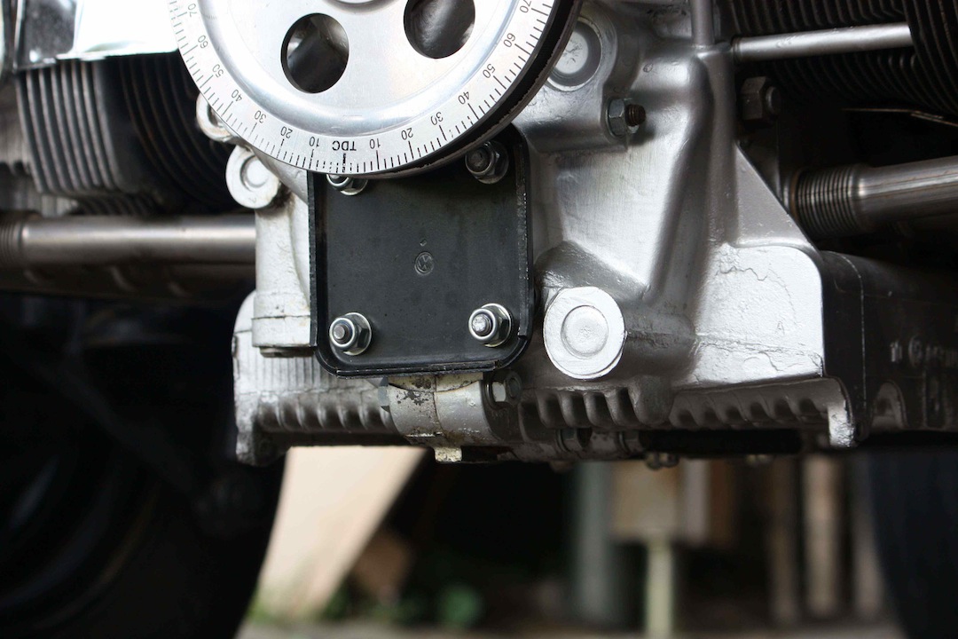

jetzt ein paar Fotos mit Anmerkungen....
das ist der Motor von unten/Seite...

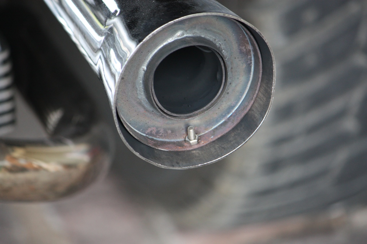

das ist der rechte Auspuff ohne auswurf....

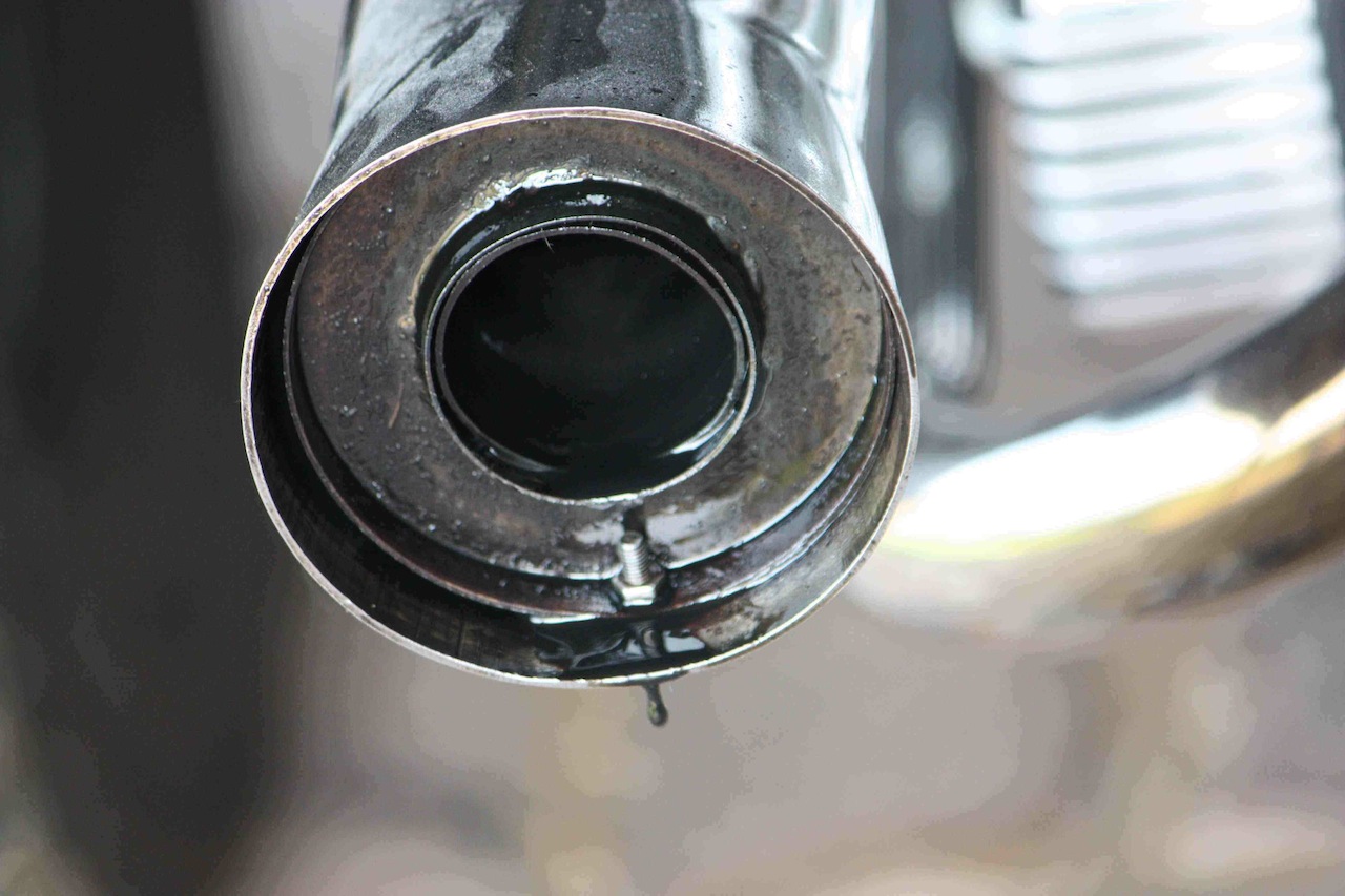

Das ist der Auspuffmit Auswurf...feststellungen???

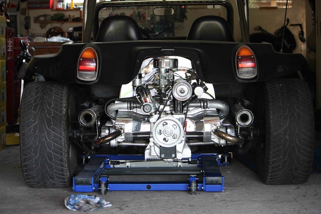

noch ein paar Bilder...
leider ist die Rauchentwicklung beim fahren noch nicht besser geworden obwohl der Motor trocken ist von unten...

Buggy von hinten in der Garage...

oha, so wie da das öl an dem einen auspuffendtopf raustropft sieht das aber nicht gesund aus!
