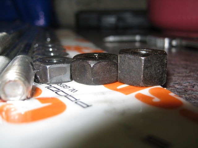

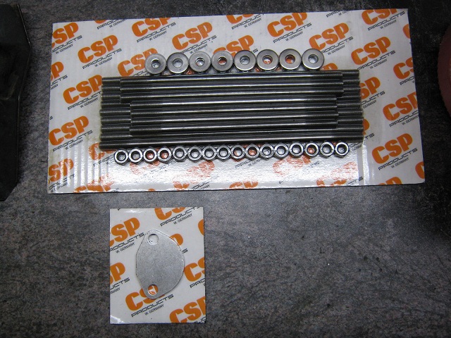

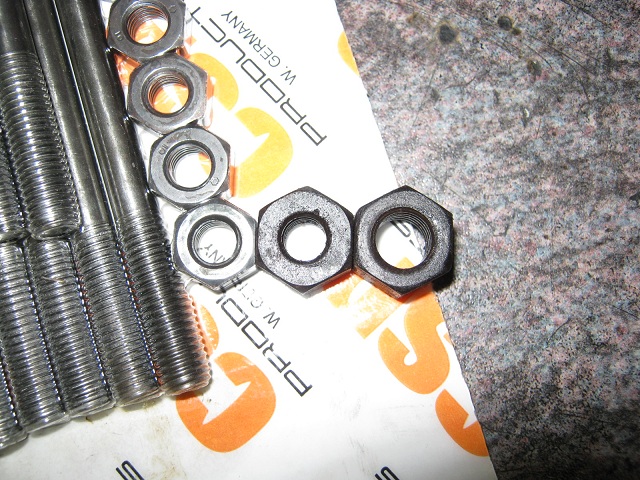

Die Scheiben UND Muttern sollte man auf jedenfall die originalen von VW verwenden.
Von einem CSP Satz hab ich mal nen Foto gemacht ,mit Vergleichsteilen von VW ,leider hab ich die Scheiben nicht verglichen.
Aber die Muttern der 8mm Stehbolzen aus dem Satz sind ein nogo für mich-Flächenpressung.
Am Foto sieht man sehr gut die CSP Mutter ,die VW für 8mm Stehbolzen und die VW für 10 mm.
(Natürlich mal wieder in falscher Reihenfolge) :roll:
Die Höhe,CSP wie alle andern 8mm Muttern,VW mehr Gewindegänge und bessere Zuglastverteilung auf den Stehbolzen.

Die VW Muttern dazu .13mm gegen 15mm Schlüsselweite
Der CSP Satz
Der CSP Satz
