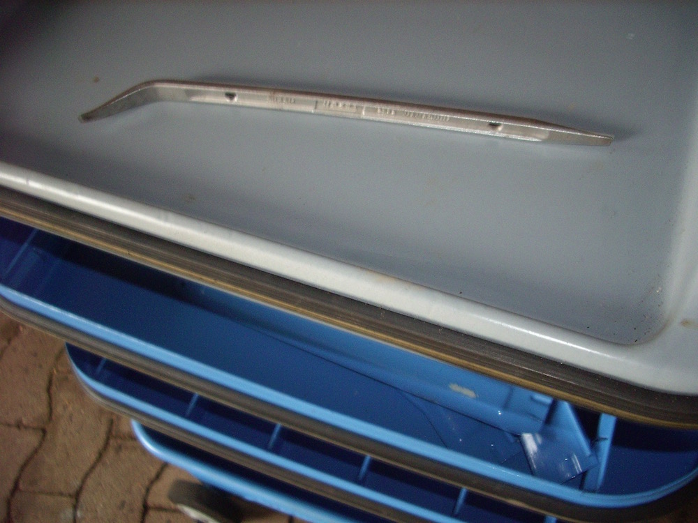

Es gibt ein schönes Werkzeug von Hazet zum Bremsen einstellen. Nützt allerdings nichts, wenn die Technik innen so fest gerostet ist, dass die Einstelllöcher in den Ankerblechen beim Einstellen viereckig werden, bevor sich was rührt ...

Re: Werkzeug für Bremsanlage
Cool, so ein Teil brauch ich!
Hast du mehr davon?
Ansonsten kauf ich mir demnächst eins:
Ich hab zwar nur 2 Trommeln,aber schon mehr als 6 mal nachstellt ;)
Hab den Hebel auch ,geht prima damit.
Aber man kann auch einen alten Schraubendreher nehmen.Den bei etwa 7cm von der Klinge etwas umbiegen und man hat das Werkzeug zum einstellen selber gemacht.
Oder ein 2,5mm Flachstahl 8mm breit und 20cm lang ,vorne etwas anschleifen und dann etwas biegen.
Ich hab mich bisher mit 2 Schraubendrehern rumgeärgert, einen zum Ansetzen und den andern als gummiertes Lager, sodass Schraubendreher_1 einen Hebel hat.
Hab ich auch schon gemacht.Aber mit so einem kleine Knubbbel. Kenst du diese Minidinger ? Damit geht das auch halbwegs,aber ohne Gegenlager.
Was gewinkeltes geht aber besser.
So ein Knubbeldreher hab ich auch gehabt, war aber schlechter zu handhaben, obwohl alles schön gängig war.
Ich lieg aber auch unterm Auto und da ist das ein wenig umständlicher.

Aber mit einem gebogenen Schraubendreher geht das bestens. Wobei der Vorteil bei dem kleinen Knippeisen ist das es auch für anderes zu gebrauchen ist.
